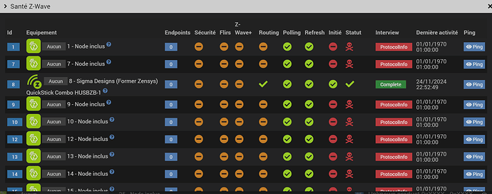

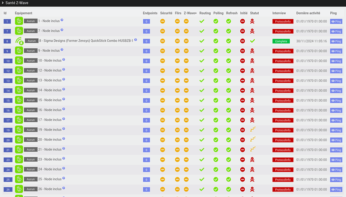

Malheureusement mes 67 modules remontés par Z-wave JS apparaissent dead et ProtocolInfo !
Je ne peux rien en faire et ils se renomment pas.

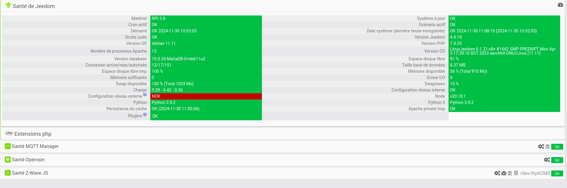

Ensuite une fois fait, il faudra une capture de la page santé de Jeedom, une capture de la page de configuration du plugin, le log des dépendances de zwavejs ainsi que les autres logs de zwavejs (les logs collés entre balise « texte préformaté »).

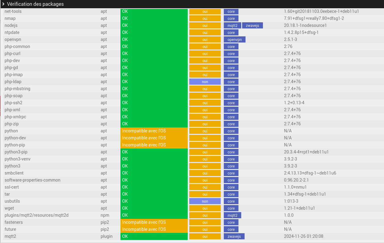

en fouillant, je m’aperçois d’éléments incompatibles
Est-ce une piste ?
Absolument pas !!
Cette page vous montre juste que sous debian 11 les anciennes versions de python 2.x ne sont pas compatibles avec debian 11
La preuve python (v2.x) incompatible
python 3 ok.

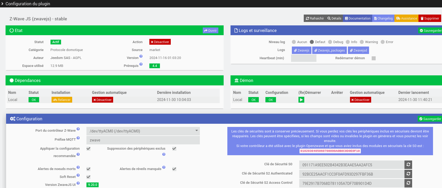

Vous pouvez montrer la page de configuration du plugin ZWave JS et nous dire quel contrôleur Zwave avez vous.
Note : Vous n’avez pas eu de problème lors de l’installation des dépendances, sur la même machine que vous, cela provoque des erreurs du à la limitation de la mémoire, qu’il faut contourner pour installer les dépendances correctement.

la page de configuration de Zwave JS :
Le modèle de clef usb zwave : Everspring model SA413-1
Ok, vous n’utilisez pas le bon port (lisez la documentation du plugin).
