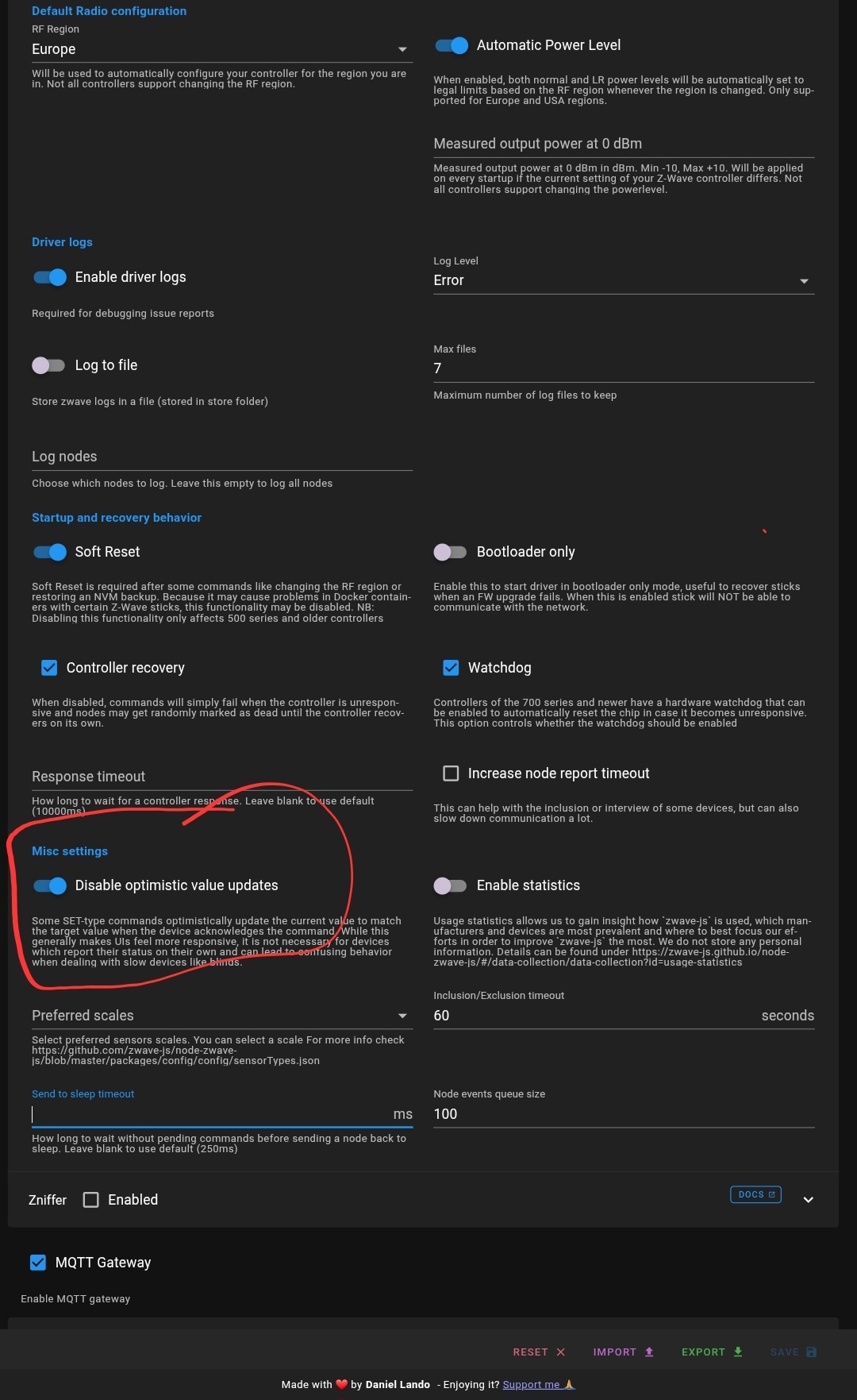

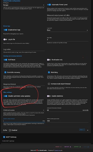

Avec les dernières versions de Zwavejs-UI il y a eu correction de bug et également ajout d’une option pour ne pas reporter/anticiper la position intermédiaire pendant la manœuvre. Depuis ça va mieux chez moi avec mes 6 volets (j’avais de temps en temps un raté sur un volet).
Inconvénient : il faut attendre que Jeedom mette à jour la version dans le plugin, ou bien que tu forces la version manuellement.
Pourraistu préciser où on trouve cette option? Je n’ai pas encore trouvé :face_with_peeking_eye:
Dans settings / Zwave :
