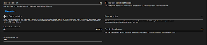

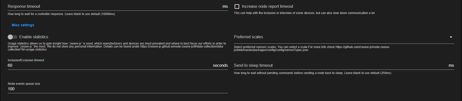

Mais je vois que dans la v10.5.1, l’option "Disable optimistic value updates n’existe pas.
J’imagine qu’en passant sur la version beta du plugin ZwaveJS, je passerai en v 11.2.1 et que l’option sera présente…
Je ne suis pas certain que cette option ait réellement un impact dans ton cas.
Mais il y a eu des bugs de résolu entre la 10.5.1 et la 11.2.1 donc ça vaut le coup d’essayer.

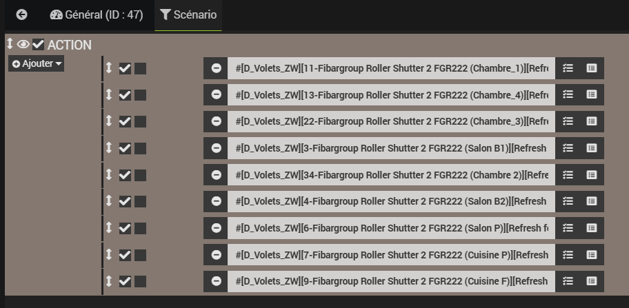

Savez-vous s’il existe une commande pour réinterroger les modules ? Que je puisse lancer d’un scénario ?
Oui, il existe une commande.
Je ne sais plus si c’est une commande basique ou s’il faut la créer soi-même.
On peut ensuite l’inclure dans un scénario.
Hello @Fifirept, juste pour te dire que j’ai créé manuellement ces commandes pour chacun de mes volets et qu’en effet, à chaque fois ça permet de bien forcer le refresh de la position du volet !
Je vais voir comment je me l’automatise. J’ai pas vraiment envie de lancer un scenario de tous les refresh toutes les 5 minutes !
Merci beaucoup en tout cas !
Il est possible de l’inclure à la fin des scénarios d’ouverture et fermeture avec un « sleep » de 30 secondes"
