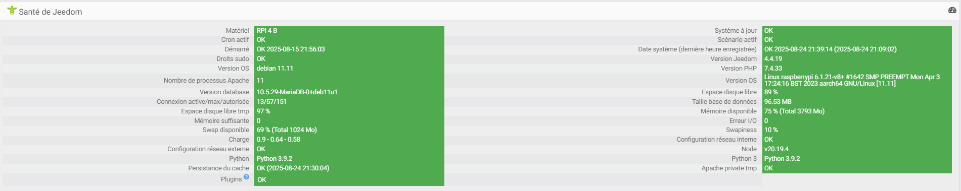

Depuis que j’ai refait mon installation sous Debian 11 sur mon Rasp Pi 4 j’ai vu mon swap saturé aujourd’hui, alors j’ai fait quelque recherche mais sans solution concret à priori ça vient de Python et les plugins qui l’utilisent.
Effectivement aujourd’hui en redémarrant le plugin Xiaomi mon swap est repassé de 1% à 69%.
Savez-vous s’il y a une solution concrête qui existe pour palier à ce problème ?
