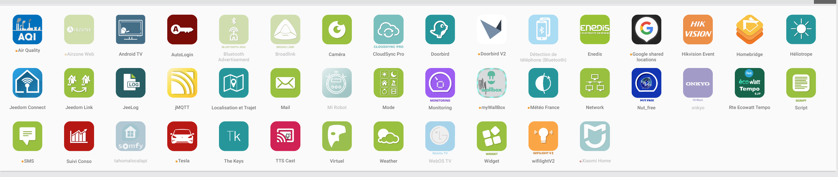

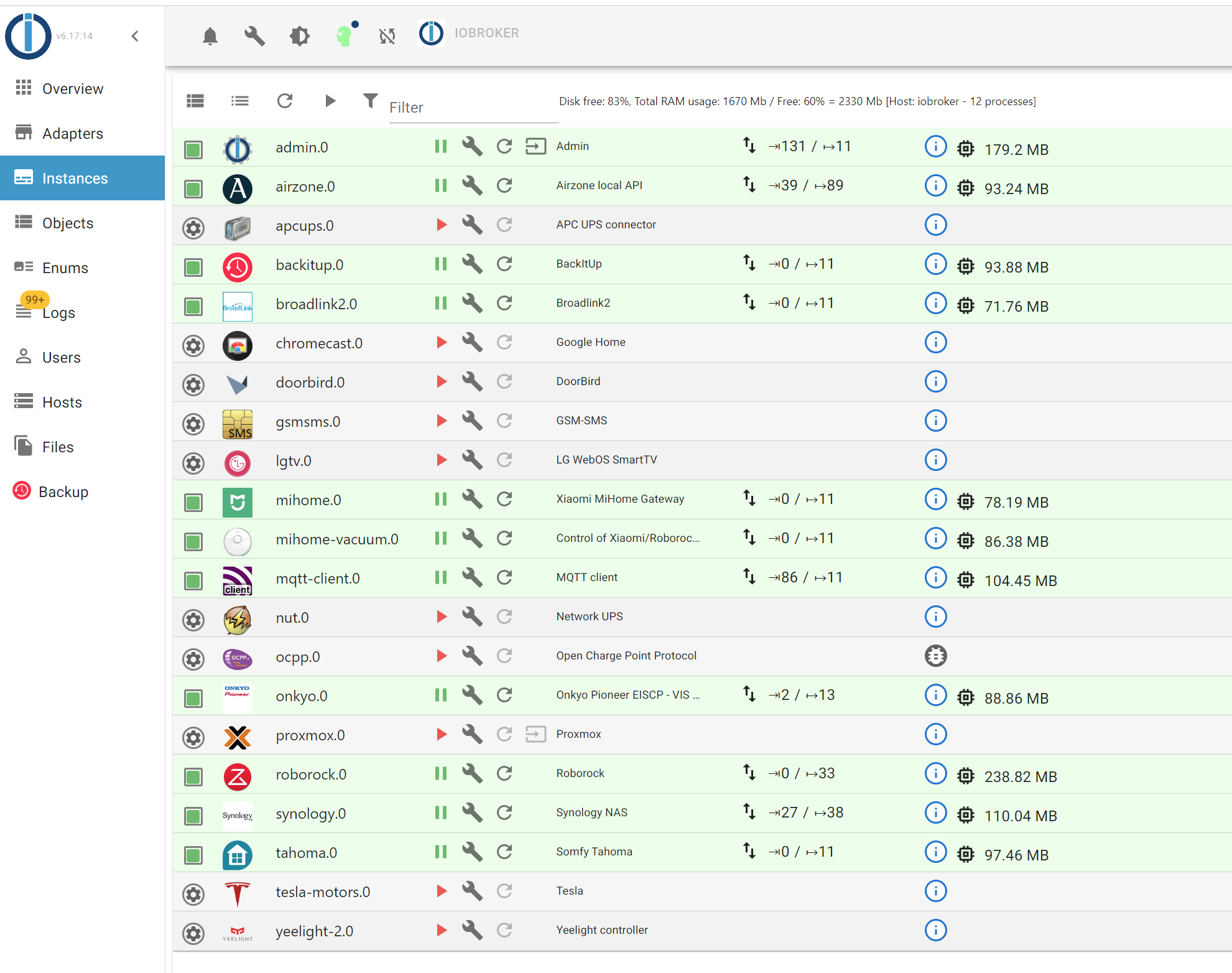

Les plugins que vous voyez inactifs dans ma captures sont ceux que j’ai déjà migré en MQTT avec IOBroker (vm qui tourne en debian 12 avec un docker compose IOBroker) et qui ne servent plus dans jeedom.
Des exemples de protocoles que je suis en train de migrer avec IOBroker (il y a des centaines de protocoles, 538 adaptateurs à l’heure où je vous parle) :

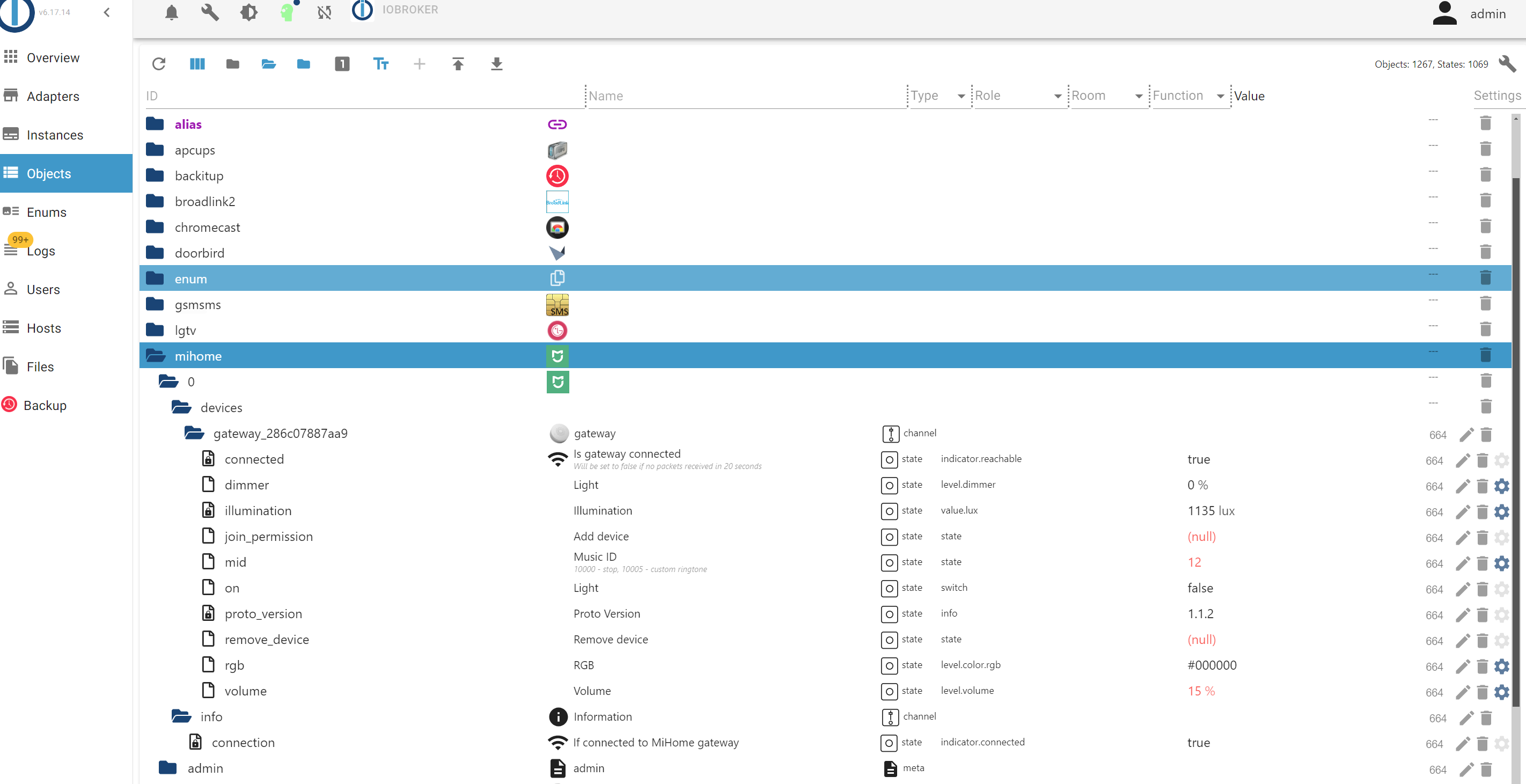

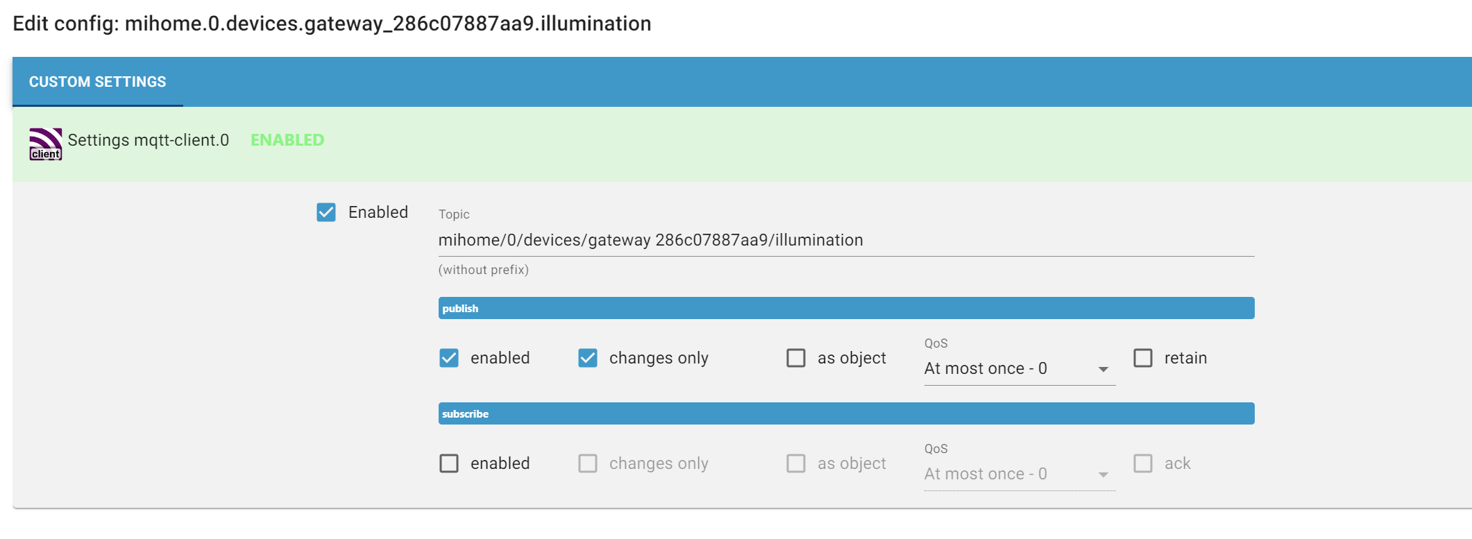

Exemple de config avec l’adaptateur mihome pour ma gateway
… et on choisi ce qu’on veut faire communiquer en MQTT !

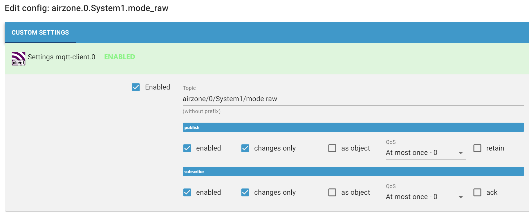

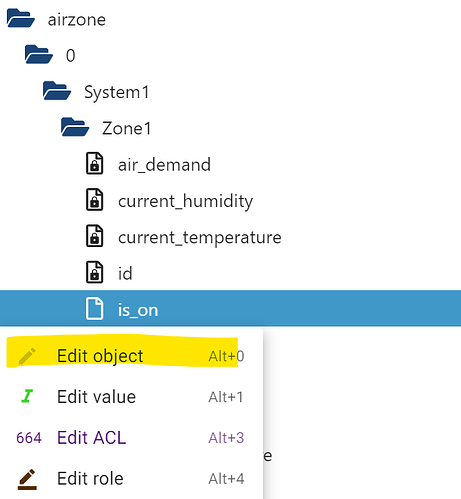

Je vois que vous avez réussi à intégrer un airzone.
J’ai bien les infos qui remonte mais je ne trouve pas les commandes pour allumer ou éteindre ??
Comment avez-vous fait ? Et ou les trouver car je ne trouve pas la doc de ce module ioBroker.
Merci de votre aide
Luis

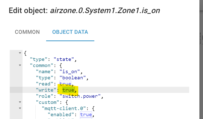

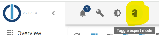

En effet c’est l’un des seuls où je me suis posé la même question lol, je sais pas pourquoi le dev à locké la commande (tu sais si le parametre est en ecriture ou lecture selon la présence du cadenas sur la ligne).
Mais c’est possible en modifiant le param en écriture :slight_smile:

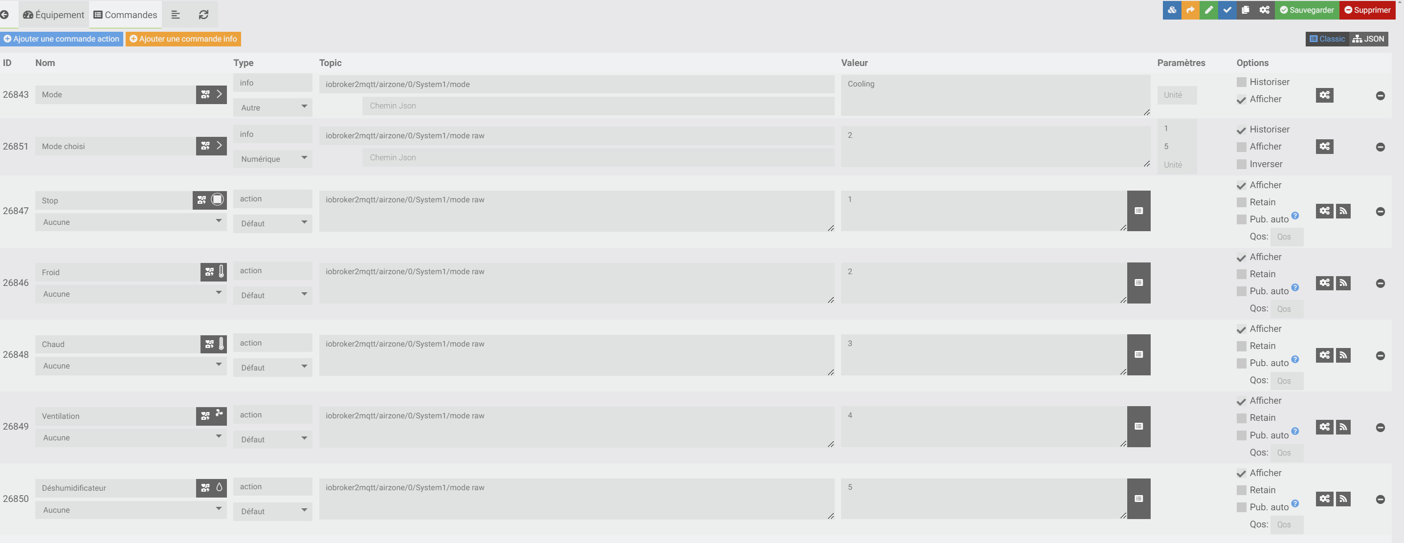

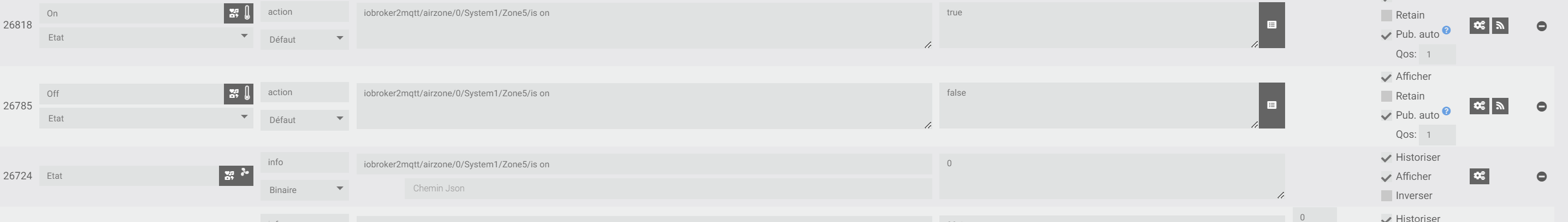

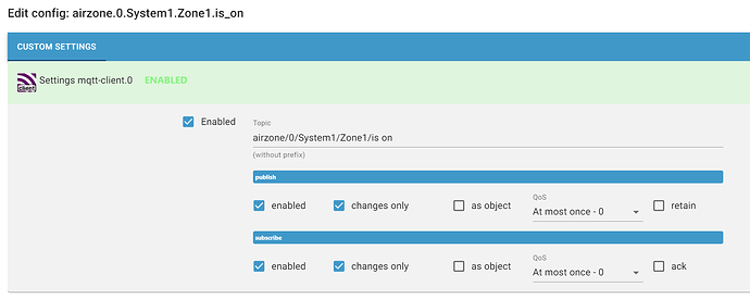

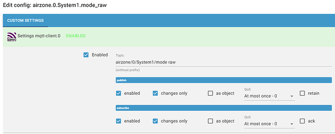

Pouvez vous me montrer vos actions mqtt, car je ne peux changer de mode ou eteindre ou allumer
Luis
On/Off
Modes
Un grand merci, je teste ce soir.
