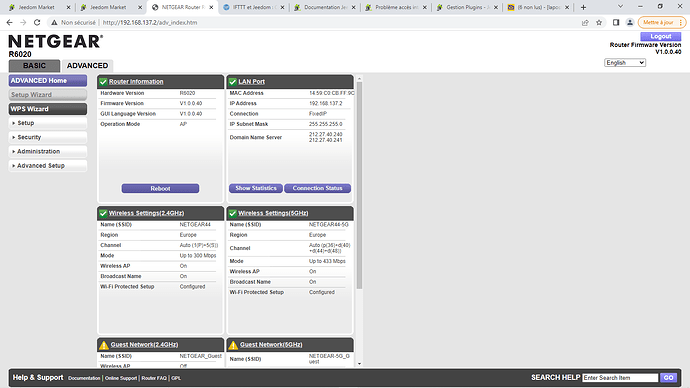

Bonne nouvelle, ça marche, et sans être passé par une box internet. j’ai configuré mon routeur en point d’accès sans fil, et j’ai branché le câble éthernet qui le relie au PC dans sa prise wan. En plus, mais je ne sais pas si c’était vraiment utile, j’ai configuré des adresses fixes. Cela fonctionne avec l,Atlas câblée en éthernet ou en wifi.
