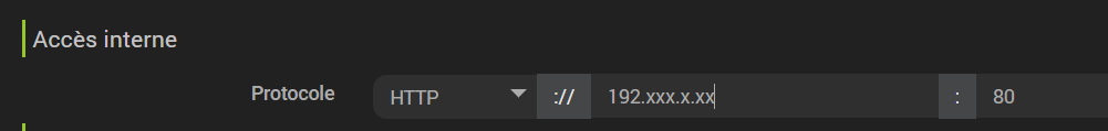

Tu as accès à ton Jeedom sur ton pc je suppose via une adresse type http://xxx.xxx.x.xx si c’est le cas , tu vas dans -->réglages → système → configuration → réseaux et tu mets ton adresse interne .

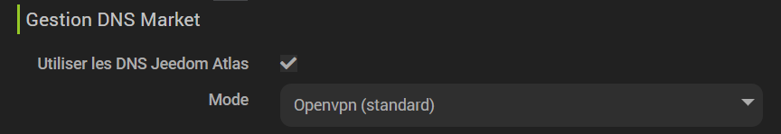

Et pour l’externe si tu as bien une box Atlas tu actives le DNS Jeedom par défaut

Mon problème, c’est que comme mon Atlas n’est pas reliée au jeedom market, elle ne sait pas que j’ai un pack power et ne me propose pas le DNS. C’est le serpent qui se mord la queue.

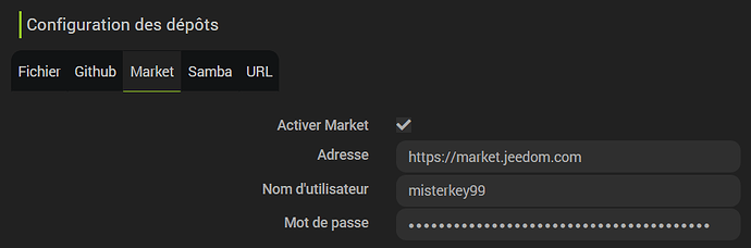

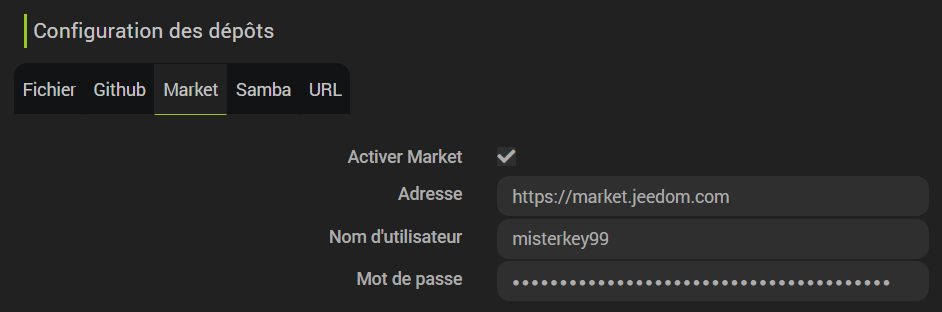

réglages -->systéme → configuration → mises à jour/ market
Ensuite vérifier que ceci est bien coché: ACTIVER MARKET
Si ce n’est pas le cas, cocher la case et mettre ton nom utilisateur market ainsi que ton mot de passe market ensuite sauvegarder…
Oui, c’est bien activé et renseigné. Mais lorsque je fais « tester/synchroniser » il me met l’erreur objet de mon sujet.

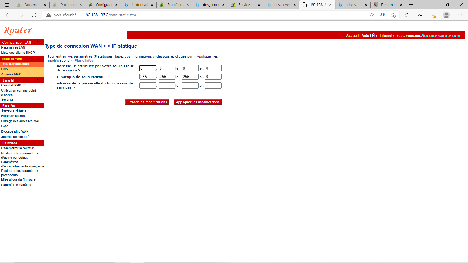

Le seul endroit où je peux renseigner une passerelle, c’est dans la configuration wan, pas dans le DHCP.
Mais je ne connais pas les autres adresses à renseigner. Je suis chez Free mobile.

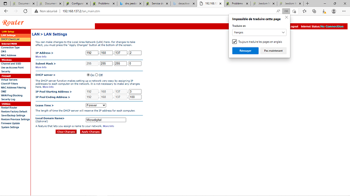

C’est dans le LAN que tu auras la possibilité de bloquer l’adresse MAC ainsi que l’adresse Ip attribuée à ton Atlas.
Faut-il encore y arriver tu me diras :frowning:

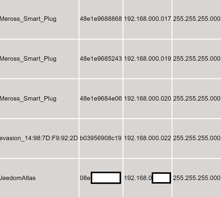

Et dans la liste des clients DHCP (sous LAN) ce sont tous les périphériques qui sont connectés sur ton routeur

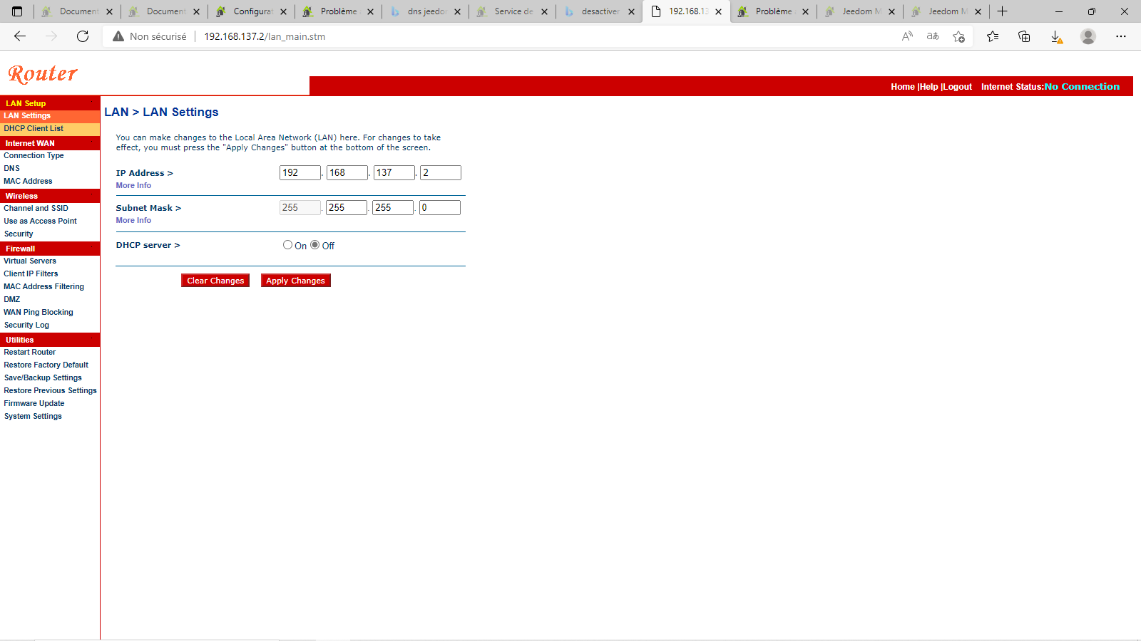

Dans le LAN, je n’ai pas grand-chose.
Et voilà quand j’enlève le DHCP
Doit être sur ON
Adresse IP de ton routeur

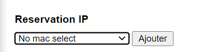

Dans l’onglet DNS tu dois avoir la possibilité d’ajouter une adresse MAC
Dans MAC adresse tu devrais retrouver ce qui est connecté ( ou pas :frowning: )

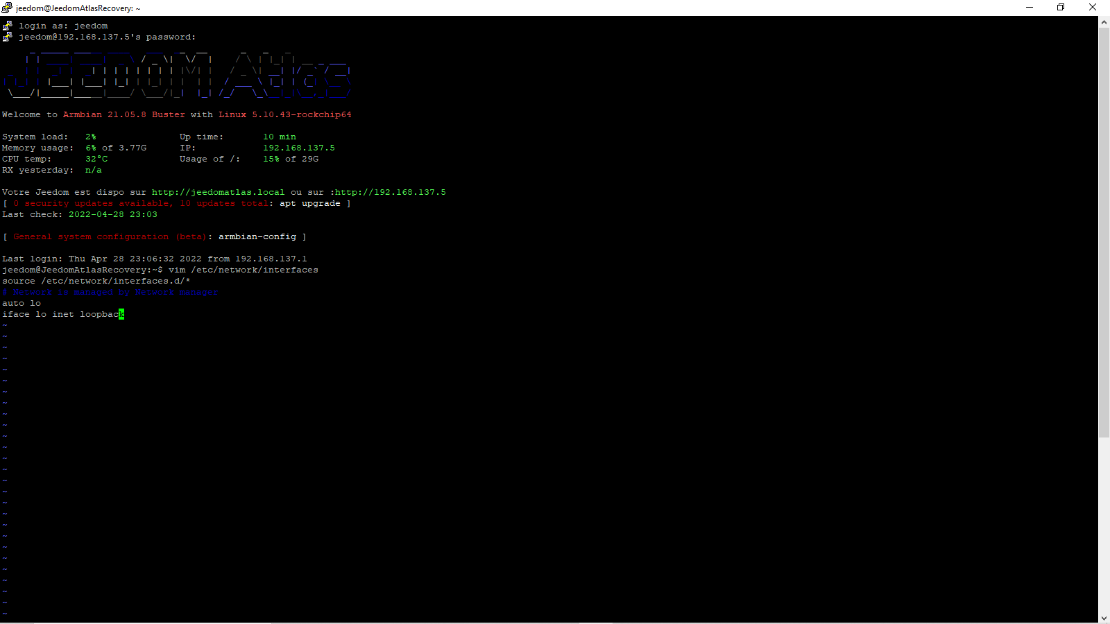

Comme je suis covidé, je ne peux pas aller chez mon voisin. Pour ne pas rester inactif, je suis allé en SSH car j’ai vu qu’une commande pouvait donner les adresses du réseau, avec la gateway. J’ai pensé que ça pourrait me donner une porte de sortie. Evidemment, ça n’a pas marché, ç’aurait été trop facile.
Voilà le résultat:
Peut-être que ça donnera des idées…
Je ne sais pas si c’est lisible, mais la réponse est:« Network is managed by network manager »
Evidemment, c’est presqu’une lapalissade.
De quelle manière es-tu rentré en SSH?

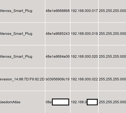

La lecture de ton screen montre bien que l’ip de ton routeur est:
Et que ton Atlas est dispo à l’adresse suivante:
Soit:
