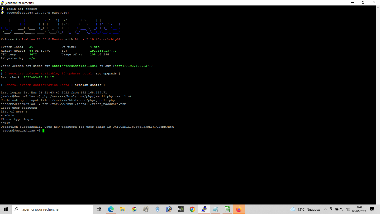

Bonjour. J’ai reçu mon Atlas et me suis connecté dessus sans problème. Le lendemain, elle n’a plus reconnu mon mot de passe. J’ai réalisé la méthode de changement de mot de passe avec Putty, et apparemment tout se passe bien. Malheureusement, quand je mets ce nouveau mot de passe avec un copier-coller, l’Atlas ne me reconnaît toujours pas, en copiant à la main non plus.

Donc vous avez essayé l’utilisateur admin avec le mot de passe admin ? (Pas besoin de copier coller je pense :wink:)
D’ailleurs quelle procédure avez-vous suivie ?
Parce qu’avec la procédure officielle c’est vous qui choisissez le mot de passe : https://doc.jeedom.com/fr_FR/howto/reset.password
Je n’ai pas réalisé la méthode pour le 4.2 car la commande a été refusée. J’ai donc opté pour la 3.3.50 qui a fonctionné de suite.
