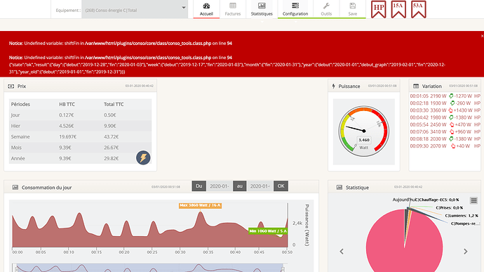

J’ai aussi cette erreur qui Pop quand je vais sur le panel : !
Ps : Dernière version reçus le 30/12
PPS : J’ai une nouvelle erreur qui vient de Pop :

Style :
Erreur :
@Thibaut_T Je t’ai envoyé la dernière version. Dis moi si cela résout l’erreur.
Génial ! Merci !

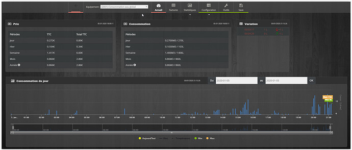

Bon voilà ma dernière version est stable:

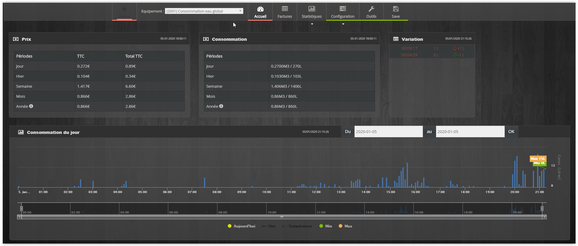

  • Le dashboard pour l’eau a été peaufiné
  • le panel prix correspond au centimes près au graphique TTC sur 12 mois et aux statistiques
  • Les factures Electricité et Eau fonctionne correctement.
  • Les calculs pour le dashboard et les factures tiennent compte des taxes et des prix mais si leurs dates de début et de fin d’application ne correspondent pas aux périodes de calcul. Le plugin gère.
  • Il suffit maintenant d’entrer les dates d’application comme celles des factures réelles.
  • Il est possible de saisir plusieurs prix différents pour une même période (nécessaire notamment pour l’eau)

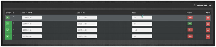

Attention pour la TVA il n’en faut qu’une seule avec le GLOBAL à oui : normalement celle à 20% qui est nécessaire pour le calcul de la consommation d’électricité TTC.

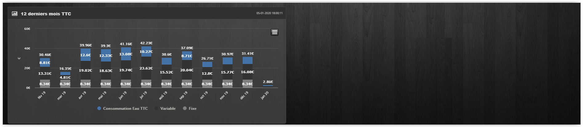

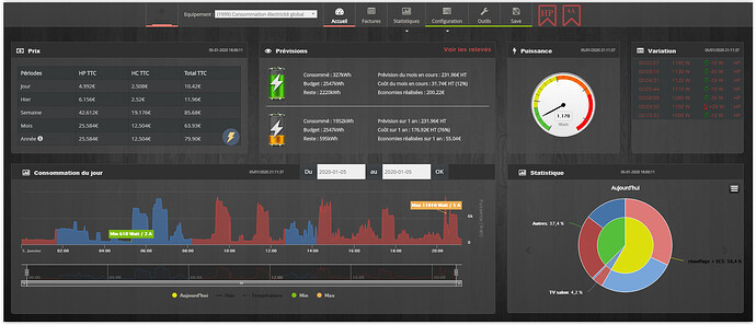

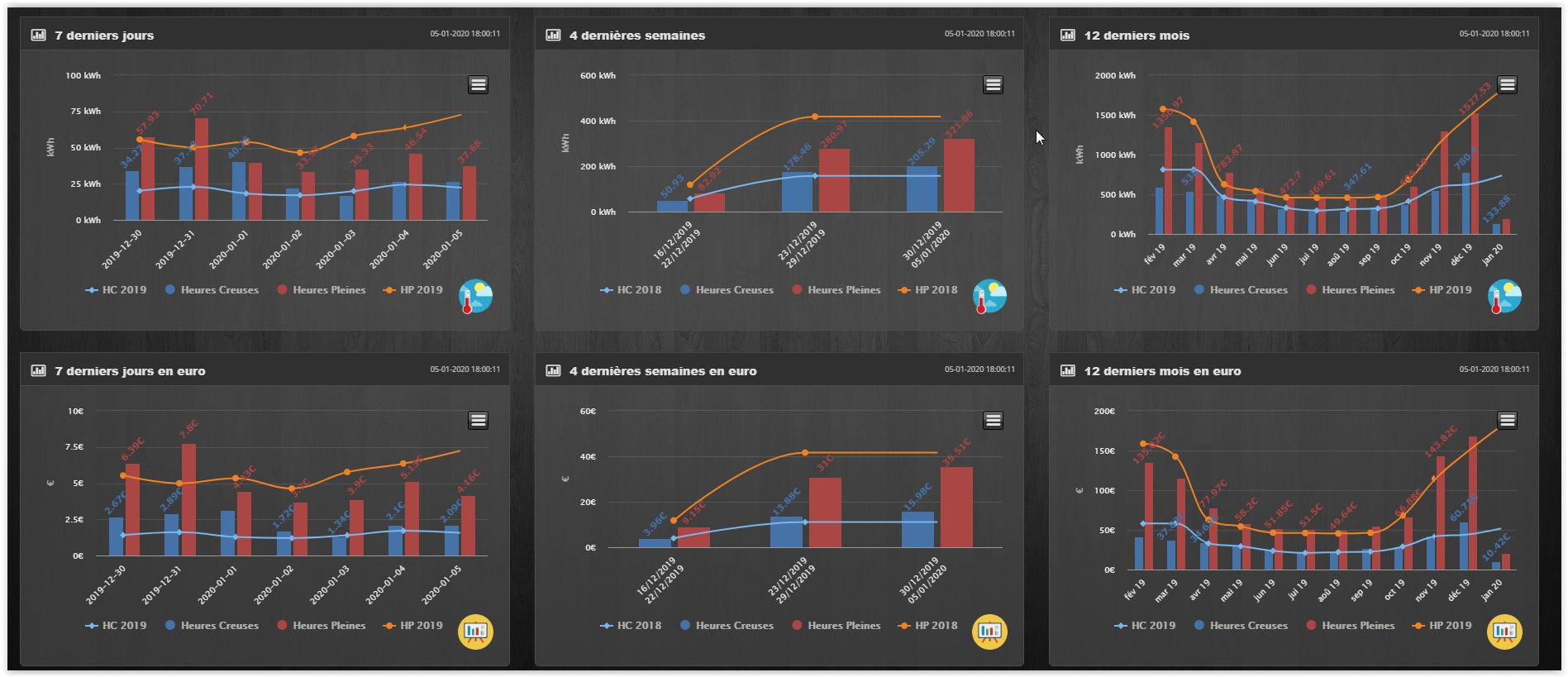

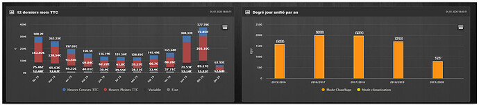

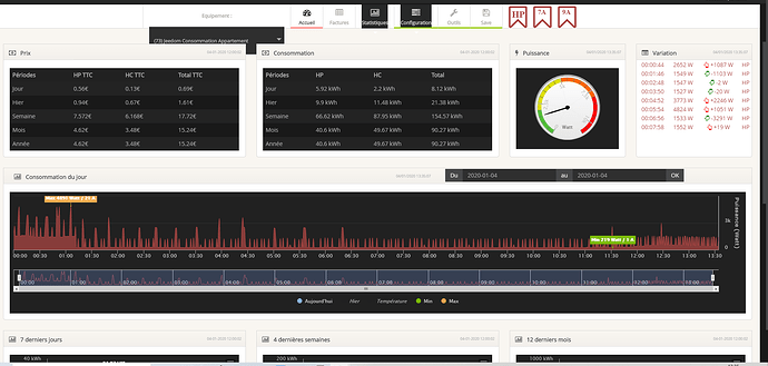

Voici mon dashboard électricité:

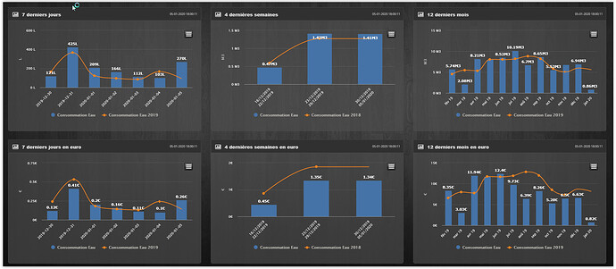

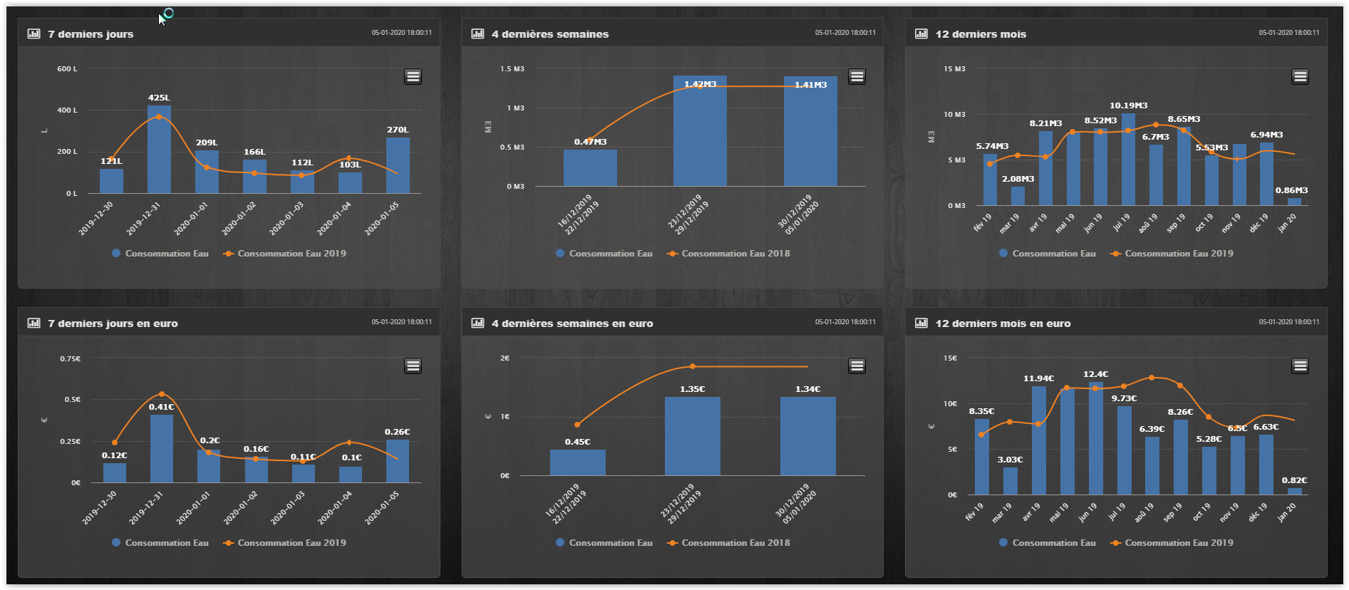

Voici mon dashboard eau:

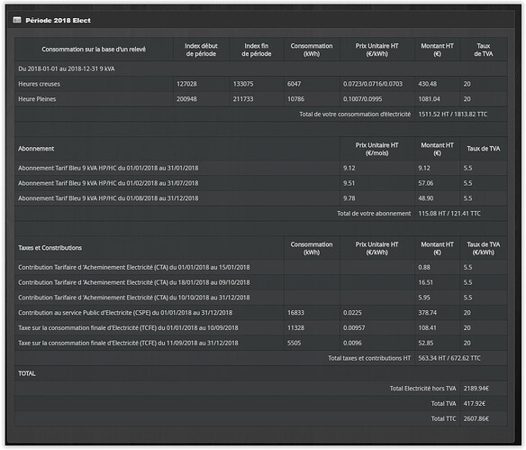

Une facture électricité:

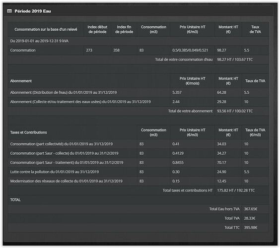

Une facture d’eau:

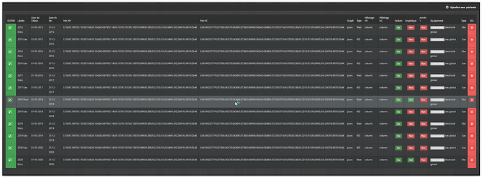

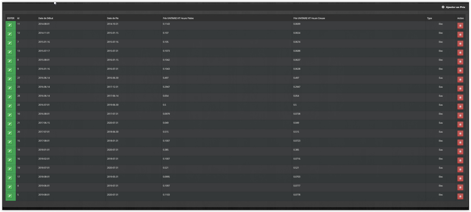

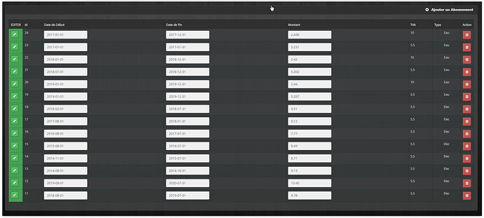

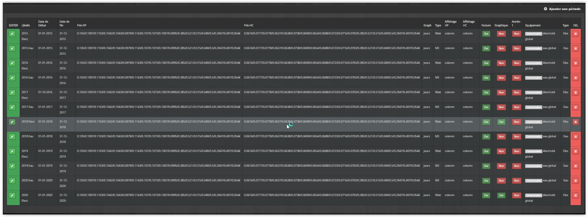

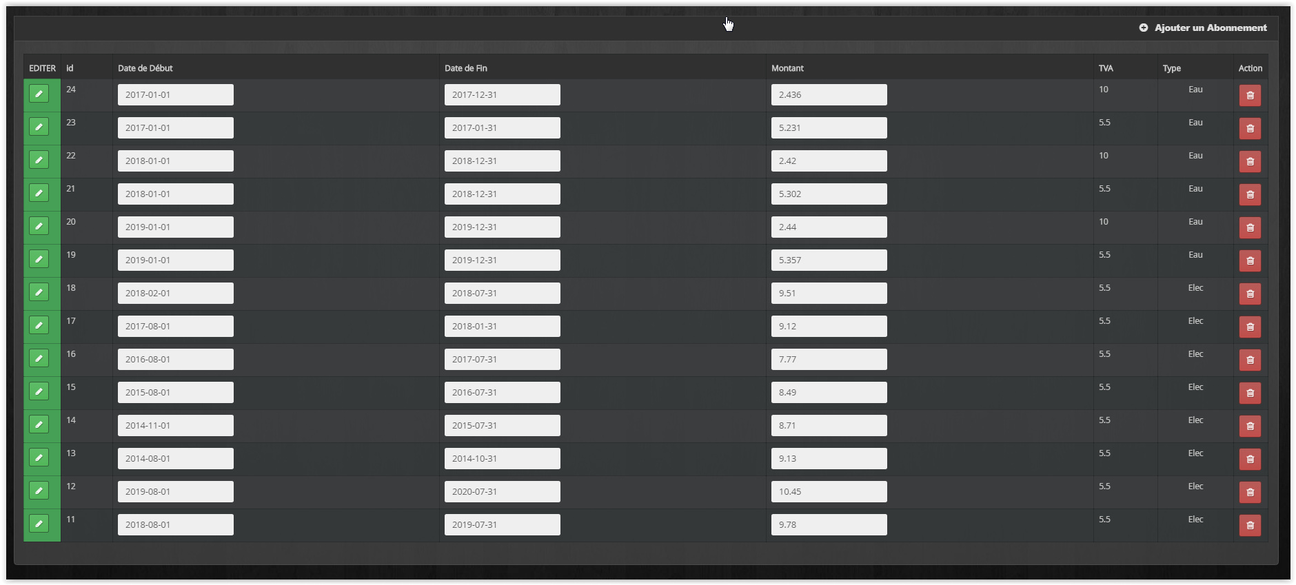

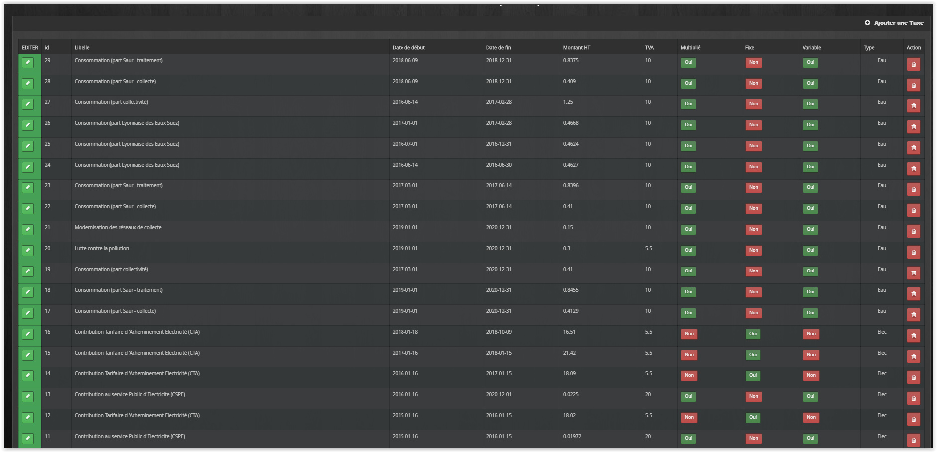

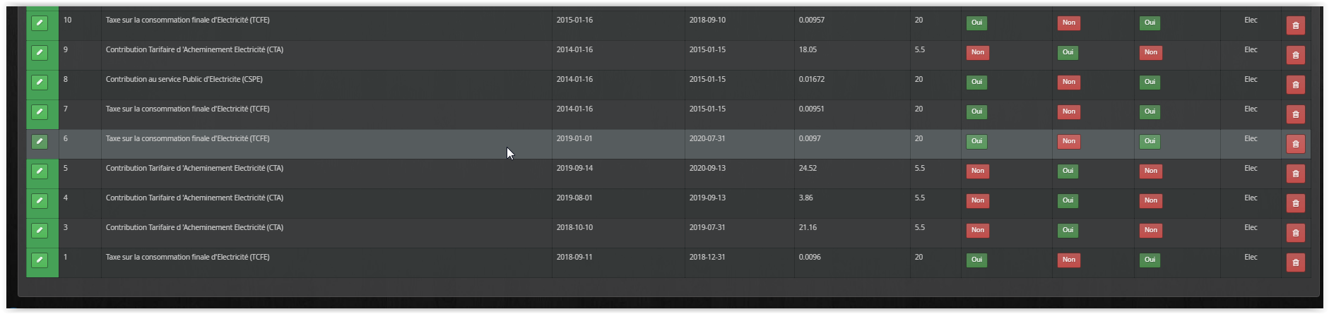

Voici mon paramétrage pour aider ceux qui veulent s’en inspirer.
