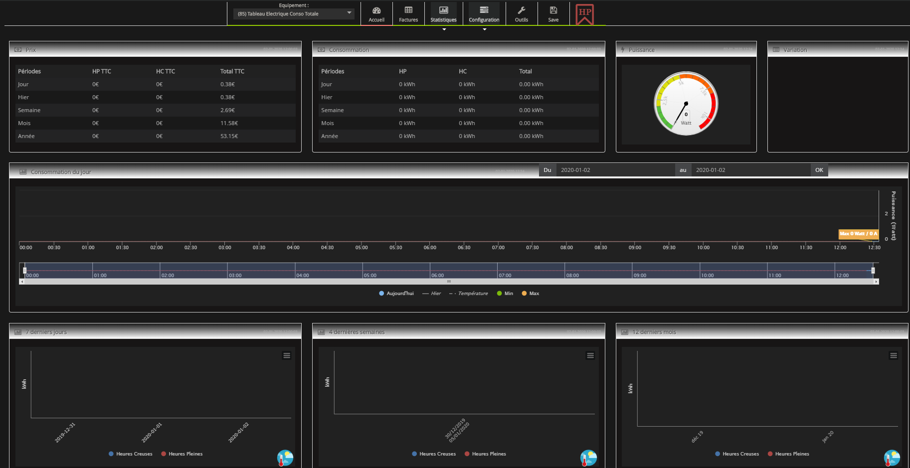

L’erreur a bien disparu avec la dernières version de tes fichiers. Ça fonctionne bien en V4 sous Debian 10. Il y a quelques erreur css sur le menu mais c’est pas très gênant et ça je peux surement trouver l’origine et le corriger

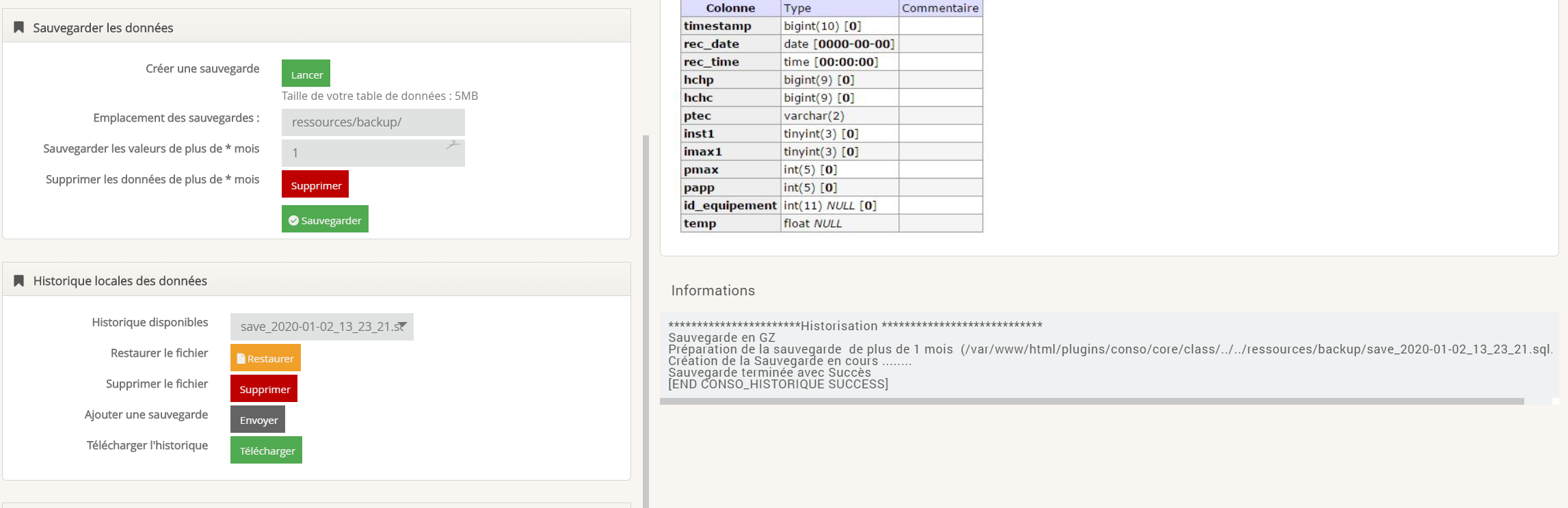

Par contre, j’ai toujours un problème lors de l’export des datas, problème que j’ai depuis l’installation du plugin sous PHP 7.3. Le fichier exporté ne contiens pas de data, cf ci dessous, si tu as une idée

Pour corriger le décalage du menu en v4, j’ai ajouté ce css dans la personnalisation de jeedom.

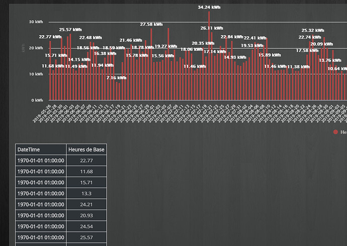

tiens, je voulais regarder des valeurs qui me parraissaient bizarres en historiques, j’ai donc téléchargé le xls du graphique et je me retrouve avec des valeurs … bonnes je pense mais tout a la même date …
qu’en dites vous ?
Bon ben moi aussi je bricole…:sweat_smile:

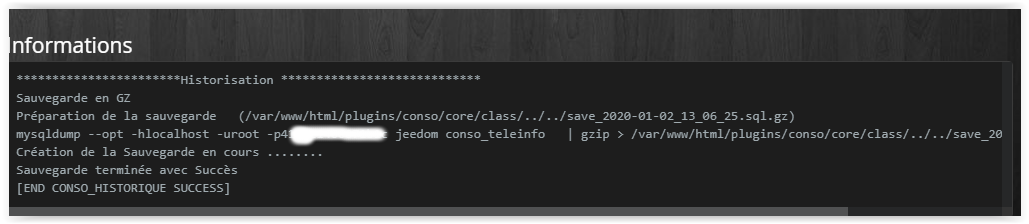

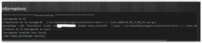

Je ne pense pas que cela vienne du PHP. Je dirais plutôt un problème sur la commande d’export. Peux-tu poster l’information de sauvegarde pour que je voie la commande. Comme cela:
***********************Historisation ****************************
Sauvegarde en GZ
Préparation de la sauvegarde   (/var/www/html/plugins/conso/core/class/../../save_2020-01-02_13_19_12.sql.gz)
mysqldump --opt -hlocalhost -ujeedom -p**************ac jeedom conso_teleinfo   | gzip > /var/www/html/plugins/conso/core/class/../../save_2020-01-02_13_19_12.sql.gz
Création de la Sauvegarde en cours ........
Sauvegarde terminée avec Succès
[END CONSO_HISTORIQUE SUCCESS]

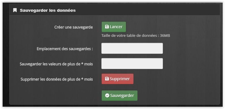

Il ne ce passe pas grand chose lorsque je lance la commande de sauvegarde !!!

Cherche pas plus loin, j’ai trouvé mon erreur, je sélectionnais l’export des données de plus d’un mois, mais comme je n’ai pas de donnée de plus d’un mois car je n’ai pas encore réimporté mes données de la v3.
