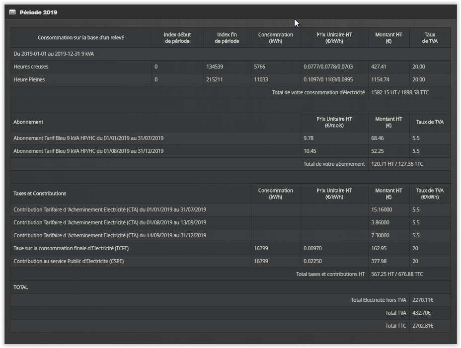

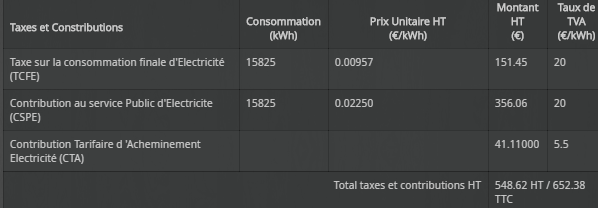

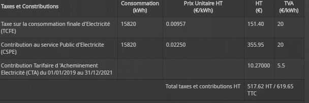

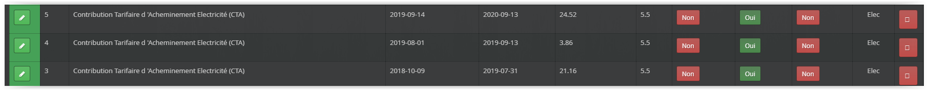

Autre souci, concerne la taxe CTA. Voici la configuration (je paie 41.11 €/an):
Cependant, dans ma facture il fait le ratio par trimestre sur la période définie dans TCA (Du coup complètement faux):
Facture_fail
Pour corriger cela, j’ai modifié la partie taxe de la sorte:
La facture est alors correcte :
facture_ok

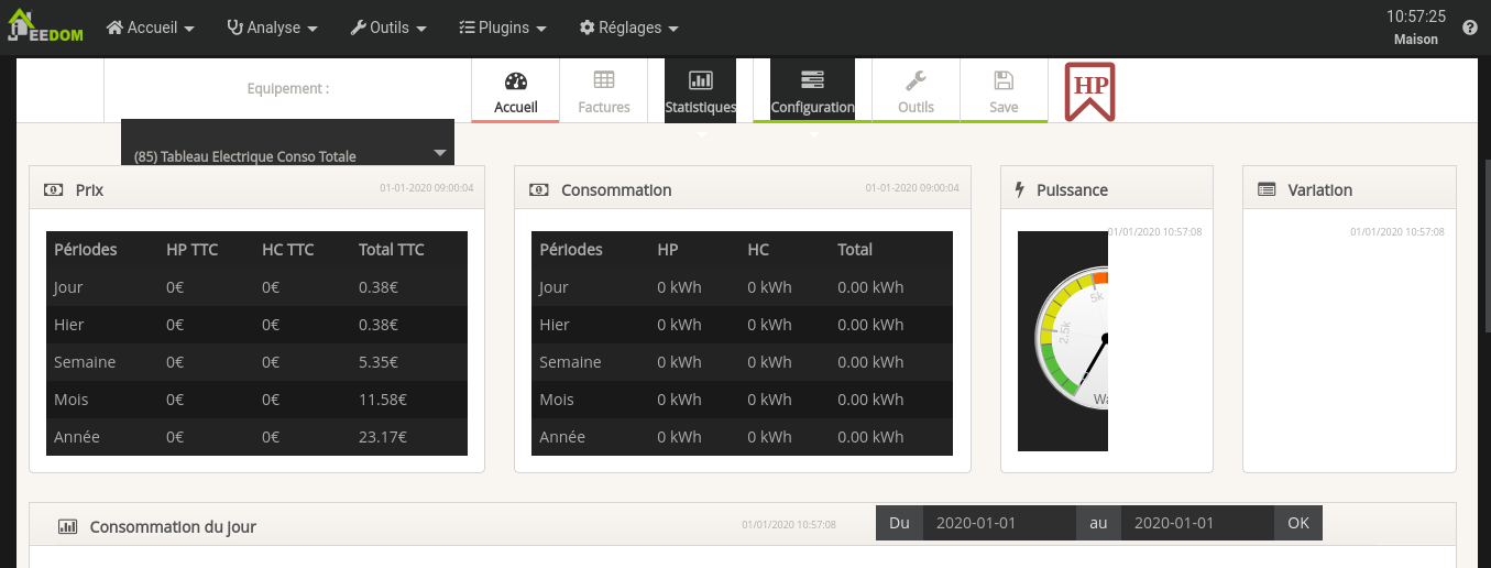

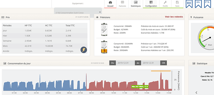

J’ai juste en haut à droite le HC/HP qui n’est pas correct alors qu’il est correct dans le graph en dessous (couleur bleu HC de 22h30 à 7H00 et rouge le reste du temps). Donc à 15h15 ça devrait être indiqué HP en rouge et non HC)
J’ai le même problème.

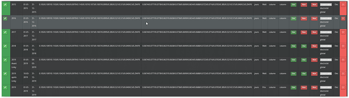

Pour configurer les taxes fixes l’idée est plutôt de renseigner les montant pour chaque période. Si tu paies 41 € sur l’année 2019, alors renseigne en fixe 41 € du 01/01/2019 au 31/12/2019, Puis ensuite tu renseigneras un autres montant pour 2020. Tu peux renseigner des montants qui sont à cheval dans ta période de facture. Il va gérer au prorata.
Les modifs que j’ai faites gèrent cela pour être au plus proche des montants de ma facture réelle.

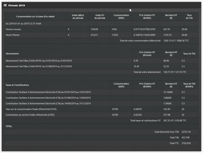

Exemple pour moi sur ma facture réelle:
Et mes périodes de calcul sont à l’année.
Ce qui me donne une facture comme cela

Je viens d’installer le plugin suivi-conso et j’ai ce rendu visuel.
Est ce que vos modifications les corriges?
J’ai le theme jeedom « dark »
Si tu es en V4, la nouvelle version doit être un peu mieux, mais tout n’est pas parfait. et si tu es en thème Dark les couleurs restent incorrectes.

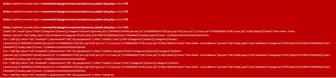

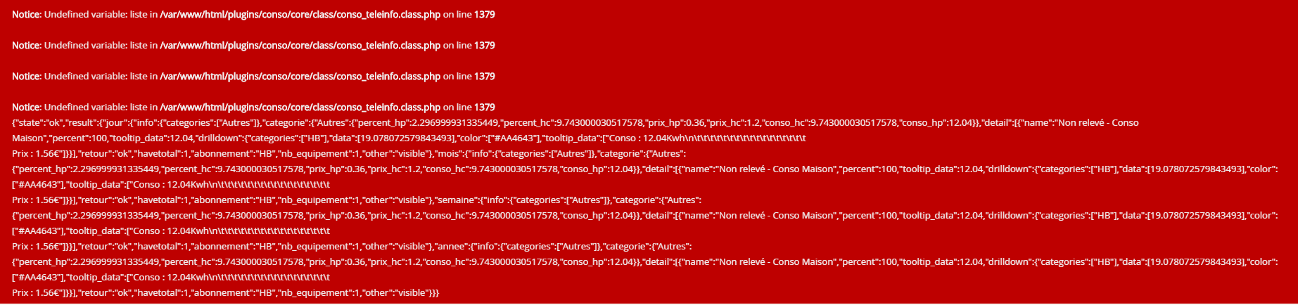

Par contre j’ai une fenêtre qui s’affiche ,je voudrais savoir si je peux effacer cette ligne là ?( ligne 1379 ) ou faut il la modifier .
Merci d’avance

Pour les 4 semaines, le problème était du au changement d’année (semaine à cheval sur 2 année) . Maintenant que nous sommes en 2020 ça doit mieux aller. Toutefois Il pourra y avoir un soucis en arrivant en fin 2020. Les corrections sont sensées corriger cela.
Le problème a été vu , je t’envoie la dernière version

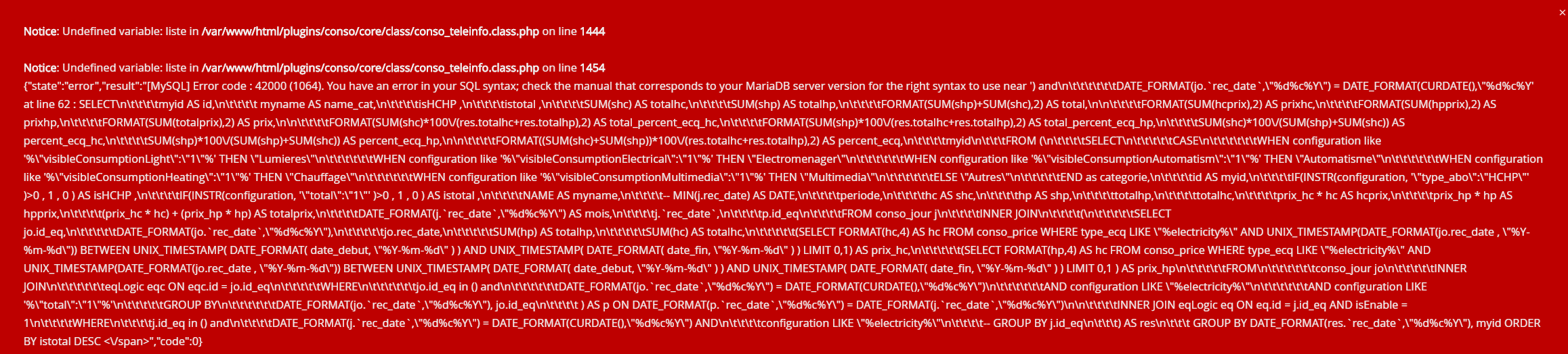

Je viens de pousser la derniere version et j’ai la même erreur:
Fatal error : Uncaught Error: Call to a member function getConfiguration() on boolean in /var/www/html/plugins/conso/core/ajax/conso.ajax.php:345 Stack trace: #0 {main} thrown in /var/www/html/plugins/conso/core/ajax/conso.ajax.php on line 345
Je vais essayer de regarder apres ma digestion des repas des fete de fin d’année.
Je t’envoie le correctif
Merci, premier test concluant. :grinning::smiley::grinning::smiley:
