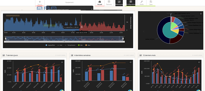

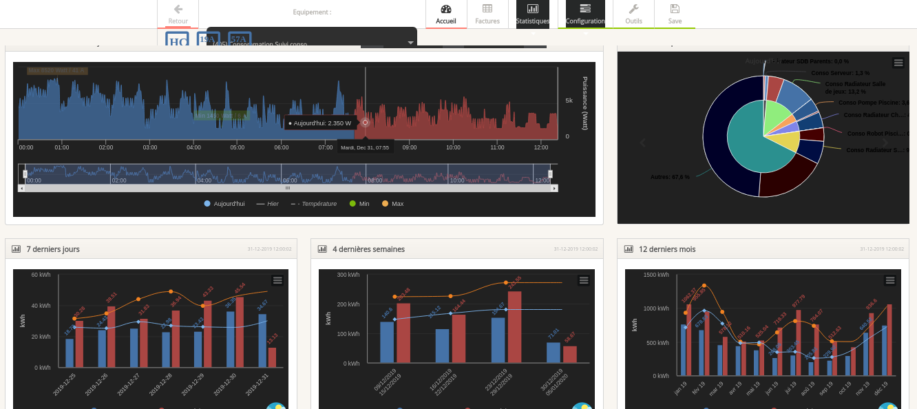

Par contre autre chose, j’ai le thème qui n’ai pas completement pris en compte, sais tu d’où ça peut venir ?
Merci.
Super, je suis bien content pour toi. Et en plus tu me confirmes que cela marche en V4.
Pour le thème je ne sais pas et n’ayant pas de V4 je ne peux rien faire pour le moment. J’ai déjà pas terminé mes designs en V3 alors la bascule en V4 c’est quand je serais propre.
Quelqu’un d’autre est il en V4? Est ce que la présentation est identique à celle de @roxxsuxx?
@roxxsuxx. Tu utilises quel navigateur? Et le thème c’est Darksobre?
Oui je suis en dark, j’utilise chrome et Firefox. En theme light ça fonctionne parfaitement.

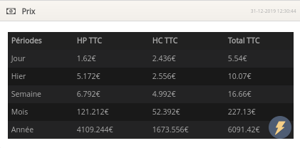

Par contre je viens de me rendre compte d’un autre soucis, la consommation à l’année est fausse.

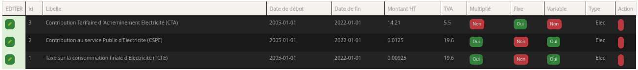

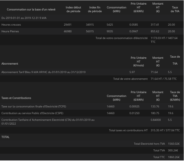

Le hors taxe est-il correcte? SI tu as la facture d’activée. Poste moi une copie d’écran et également les paramétrages des taxes pour l’année en cours.

C’est ok pour l’affichage des 4 dernières semaines chez moi en V3 avec la version du 30/12.

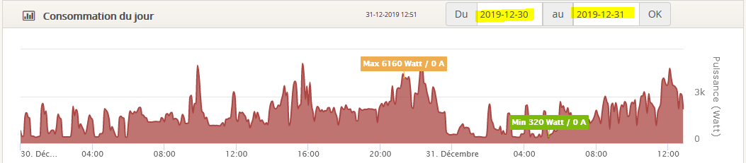

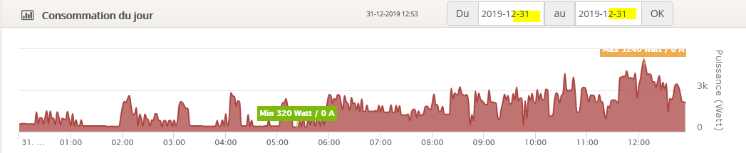

Détail cosmétique mais qui était déjà le cas avant : Le maximum montré sur l’affichage de la consommation du jour est un peu hors cadre sur la journée en cours.
Dès lors que l’on prend sur 2 jours ou plus ou même sur la journée de la veille, plus de soucis.
J’utilise Firefox, c’est un poil mieux sur Edge mais pas comme quand on affiche que la veille par exemple.
Dans la facture la valeur est bonne
Pour le maximum j’ai toujours eu ce problème depuis le début, même avant modif. C’est lié à l’outil HightChart

Accessoirement le taux de TVA de TCFE et CDPE est à 20% et non 19.6%
