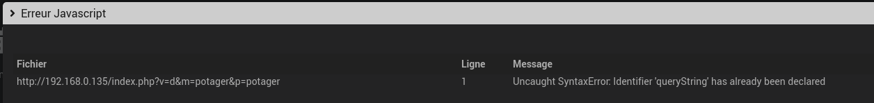

Pour info, suite à la dernière mise à jour (2021-03-23 17:22:52), j’ai l’erreur suivante lorsque je vais sur la page du plugin via « Plugins => Organisation => Potager ». Je l’ai également lorsque je sauvegarde un equipement.
Bonjour @arnog23
Alors le premier bug je l’ai corrigé
le second c’est pas vraiment un bug, c’est juste que pour l’instant j’ai pas bcp poussé le widget , et j’ai carrement meme pas proposé de widget potager

Je confirme. Il n’y a plus cette erreur JS avec la dernière version.

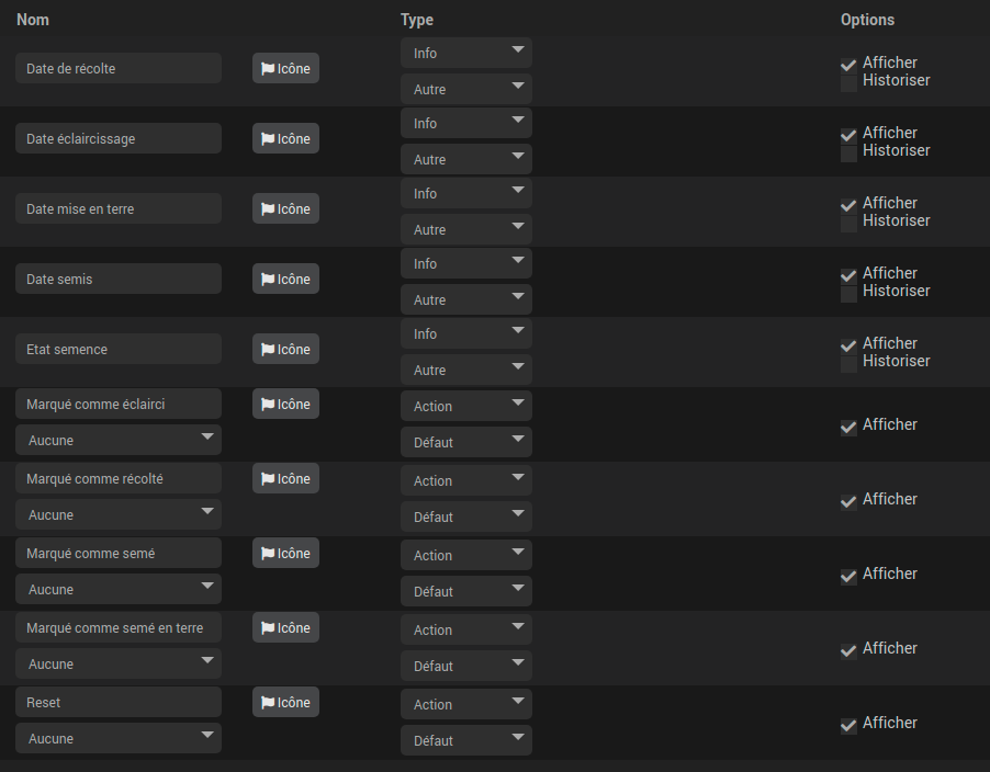

Pour le widget, on va patienter alors mais ca serait bien en effet de pouvoir choisir d’afficher (ou pas) la date de l’état affiché.

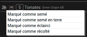

Ctrl+clic droit sur une semence, j’obtiens le menu :
Ctrl + clic gauche sur « Marqué comme semé », le popup s’ouvre. Je clique sur « Cancel » et l’erreur apparait.

Ctrl+clic droit sur une semence déjà semé, j’obtiens le menu :
ctrl + clic gauche sur « Marqué comme NON semé » pour modifier la date. Le popup s’ouvre, on peut renseigner une date mais qui au final ne servira à rien puisque la semence va repassée en « non semé ».
Si je ne mets rien pour la date, j’ai l’erreur suivante (avec une coquille dans le message d’erreur) :
