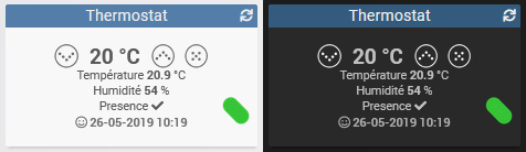

A gauche, les icônes atour de la consigne sont bien noires, et à droite elles passent en blanc.
Leurs couleurs sont en fait les couleurs de police par default soit:
En Light: rgb(90,90,90)
En Dark : rgb(195, 195, 195)

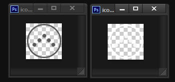

Pour chaque icône, j’ai donc deux fichiers, ici icon_up_Light.png et icon_up_Dark.png
