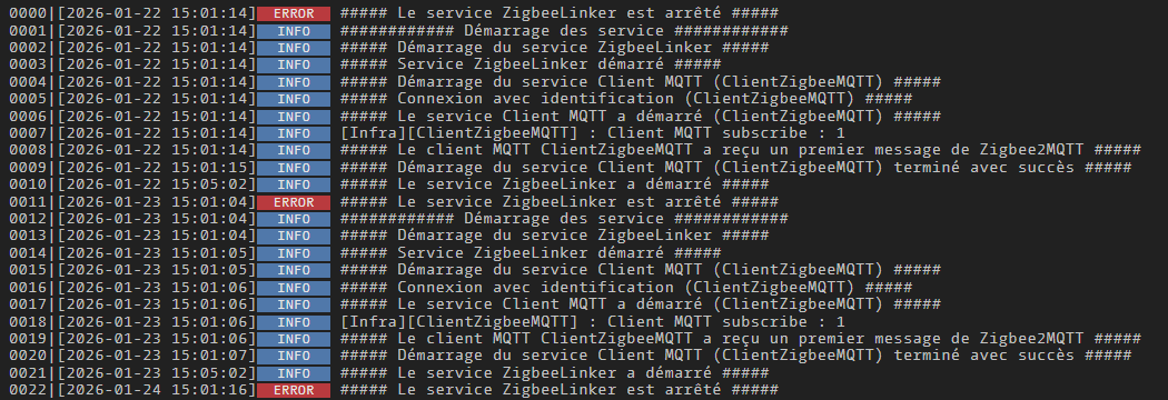

J’ai appliqué toutes les reco, en fin j’ai l’impression ,maintenant le daemon zigbeelinker ne s’arrête plus qu’une seule fois par jour et tjs à la même heure 15h01
je ne sais plus quel points investiguer … une idée ?

de mon coté j’ai regardé aussi dans le log pour voir ce qui se passe au moment d’un arrêt, effectivement il y a quelque chose au niveau de mariadb : « Got an error reading communication packets »
l’arrêt à 10:00:14 :
[2026-01-25 10:00:14] ERROR  ##### Le service Client MQTT "Client MQTT Local" est arrêté #####
le log journalctl:
janv. 25 10:00:14 jeedom mariadbd[670]: 2026-01-25 10:00:14 81384 [Warning] Aborted connection 81384 to db: 'jeedom' user: 'jeedom' host: 'localhost' (Got an error reading communication packets)
si ça peut aider…

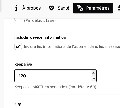

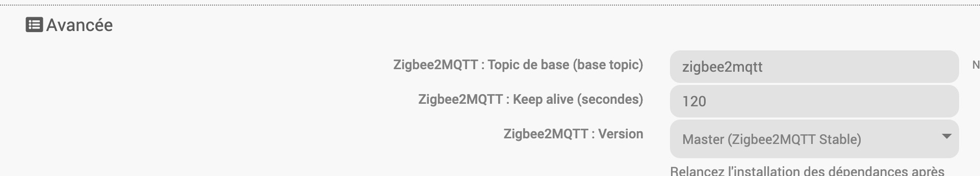

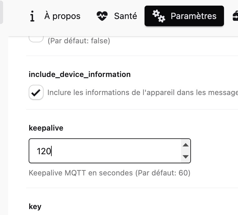

En complément, j’avais oublié de dire que j’ai également mis 120s dans keep alive.

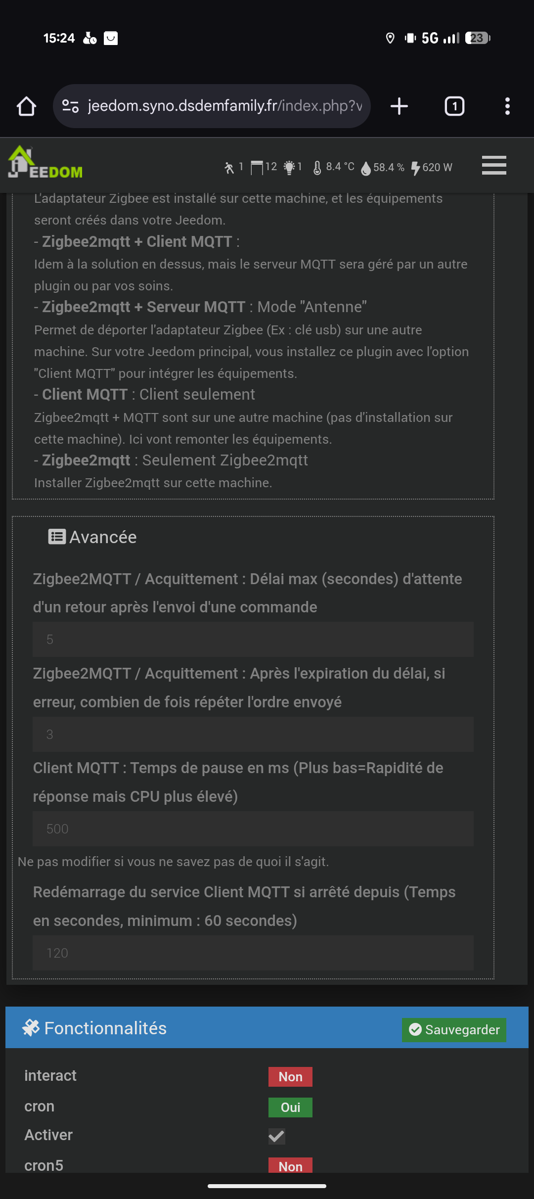

Merci pour ton retour je fais cela ce soir par contre moin z2m est déporté complètement et jais pas cette notion de keep alive
Ou alors c’est la notion temps de pause

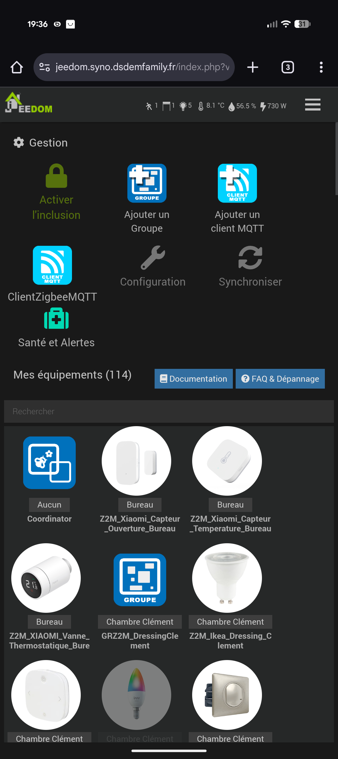

Tu as directement dans zigbee2mqtt dans l’interface Paramètres onglet Mqtt.
Tu parles de la ?
Je pense que tu as le choix, bien que je n’ai pas zigbee2mqtt déporté.
Là quand tu vas dans configuration (la clé plate) en bas dans la partie expert tu as le premier bouton qui est : Configuration zigbee2mqtt et ça t’ouvre le fichier de conf yaml.
Mais dans ton cas comme il est déporté je ne sais pas si zigbeelinker va lui transmettre mais je pense que oui car c’est là ou il y a aussi les networks key et les devices.
Mais tu peux aussi aller sur ton interface zigbee2mqtt avec ton navigateur :
IP de la machine ou est zigbee2mqtt:8080
Je suppose car n’étant pas installé pareil :smiley:
Super j’ai trouvé merci

Et pour info je suis revenu en arriere sur la conf z2m car depuis passage a 120s plus d"erreur … on verra bien si c’est une coincidence
Oui moi aussi, à priori plus de perte du client mqtt, mais comme j’ai fais les 2 modifs en même temps, le test que tu fais avec juste le keepalive 120s modifié sera peut-être utile et surtout plus facile à appliquer aux utilisateurs.
Il doit surement suivre @MrGreen , mais je vais quand même déroger à la règle de ne pas taguer les dev, excuses moi par avance MrG :slight_smile: C’est pour avoir ton avis sur la question et l’incidence possible de ce paramètre ?
A ce sujet, pourrais tu vérifier dans ton code que modifier dans le yaml de zigbeelinker suffit à passer le paramètre à 120 dans zigbee2mqtt car j’ai un doute, j’avais dû aller le faire directement dans l’interface zigbee2mqtt.
Bon dimanche à tous,
Salut salut, oui oui je suis le sujet, et ça ne me dérange pas d’être tagué :wink: quand c’est pour faire avancer les choses.
perso je mets 60 dans le keep alive, et il est vrai que je modifie les configs mysql / apache pour les box Jeedom… mais alors là aucune idée si les problèmes viennent de là ou pas pour zigbee2mqtt :slight_smile:

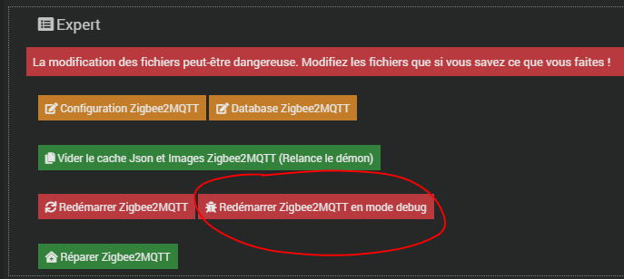

Puis le top c’est d’avoir le log de zigbee2mqtt en debug :
ça va créer un log _debug dans jeedom->zigbeeLinker->configuration
bien entendu, vide les logs avant de lancer ta manip pour avoir le stricte minimum.
