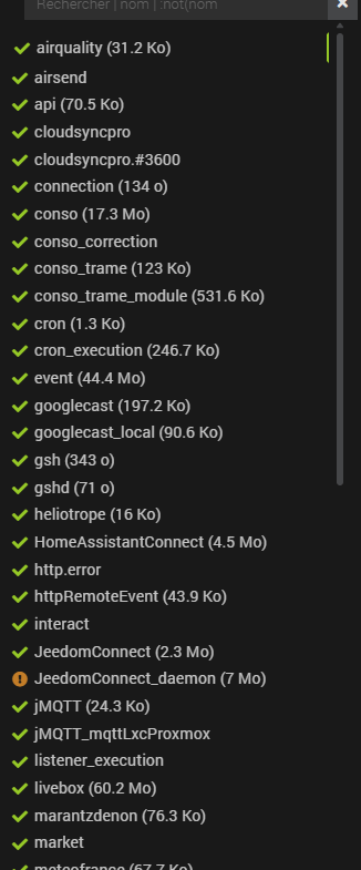

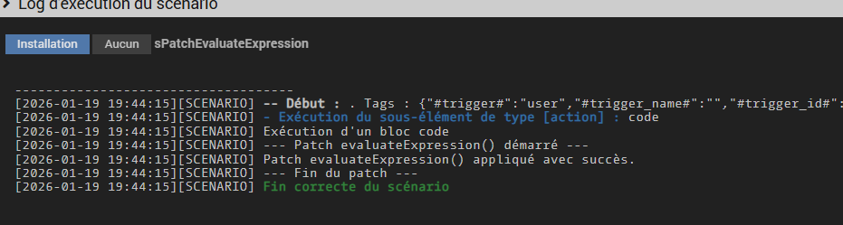

Est-ce toujours d’actualité / fonctionnel avec la version 4.5.2 de jeedom car j’ai aucun fichier qui se crée … j’ai mon daemon zigbee qui se coupe tous les jours a 15h01 et j’aimerais bien mettre le doigt sur le pb
Il te dit bien dans le log du scenario qu’il est appliqué ?
Tu dois avoir un nouveau log http.error_evaluateExpression
Cordialement
Hello @rennais35000
A priori oui
Dans le core cela semble ok aussi
Mais pas de nouveau fichier de log
Et je pense que je dois avoir des erreurs
une idée ?
Aucune idée, peut-être que ce log n’est créé que s’il trouve une erreur à y mettre et qu’en fait tes erreurs ne sont de cette sorte :man_shrugging:t5:
Moi ça fait un moment qu’il est vide après une chasse acharnée, et le client s’arrête toujours.
j’ai un doute que mon jeedom soit si propre que ça

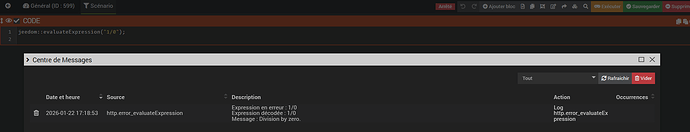

je viens de faire un test
jeedom::evaluateExpression("1/0");
et cela fonctionne
donc tout est ok
merci
