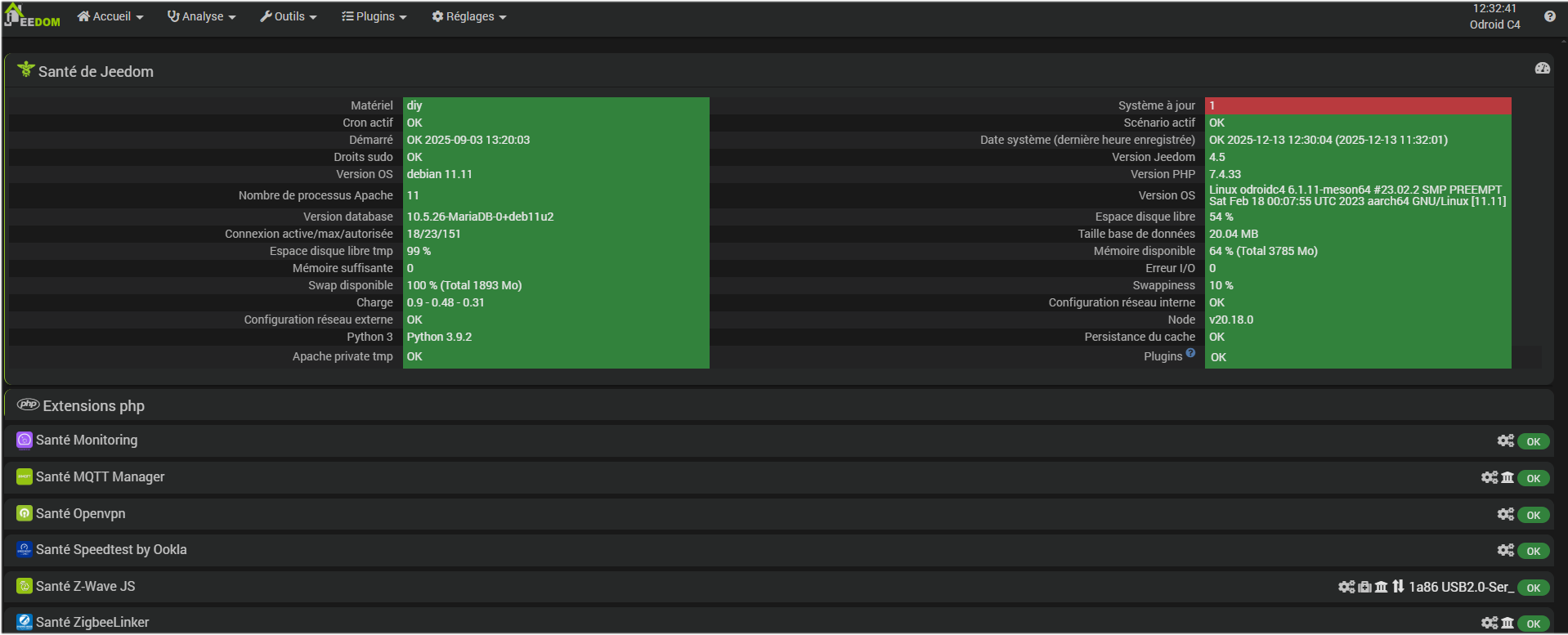

Bonjour à tous.
Pour info / au cas où : Sur une SmartBox de test (avec seulement quelque appareilles dessus).
En étant tout à jour selon recommandation Jeedom : 4.5 / Debian 11
J’ai relancé les dépendances hier soir, et je suis donc passé en Z2M : 2.7.1
Tout à l’air ok ce soir.

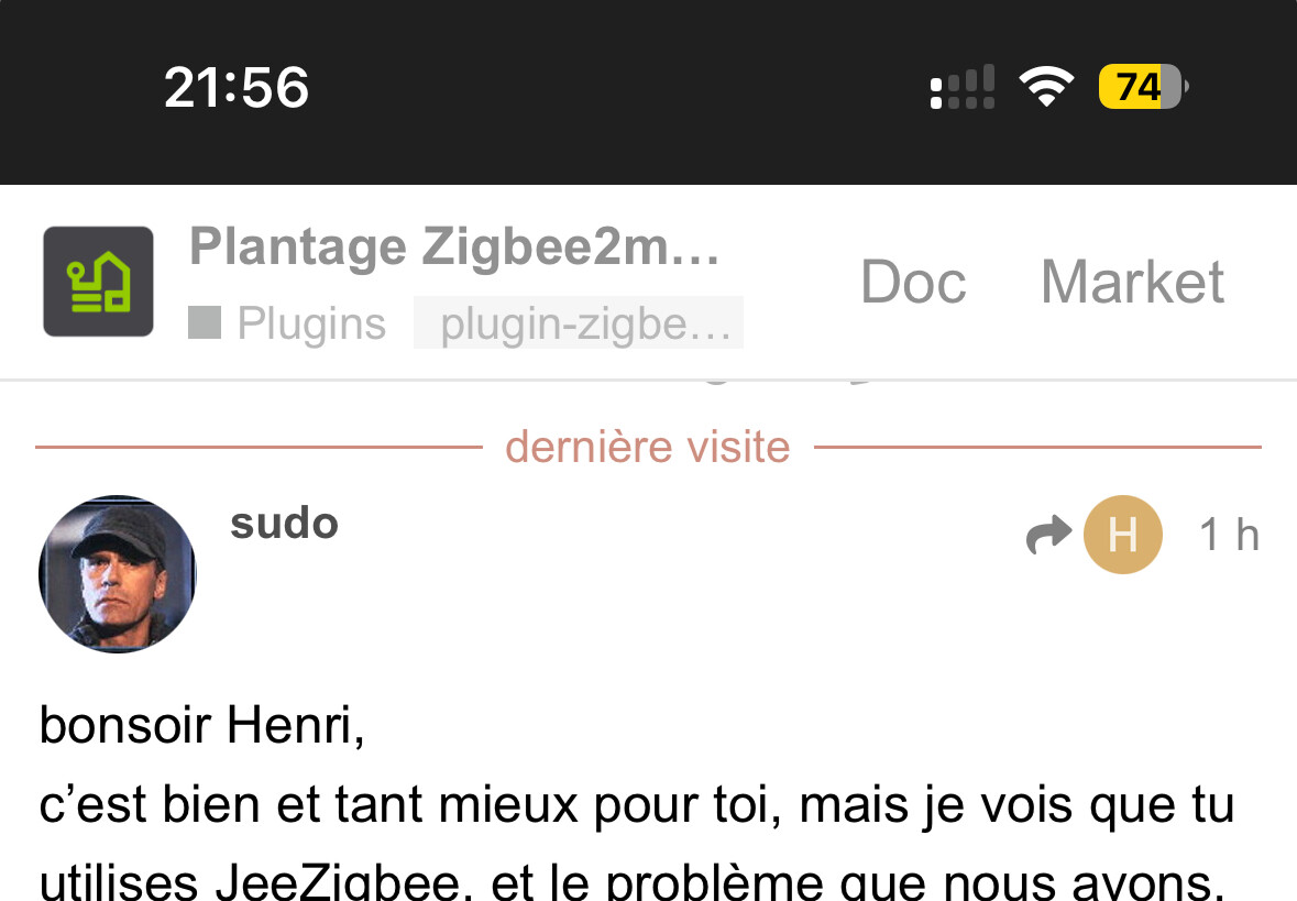

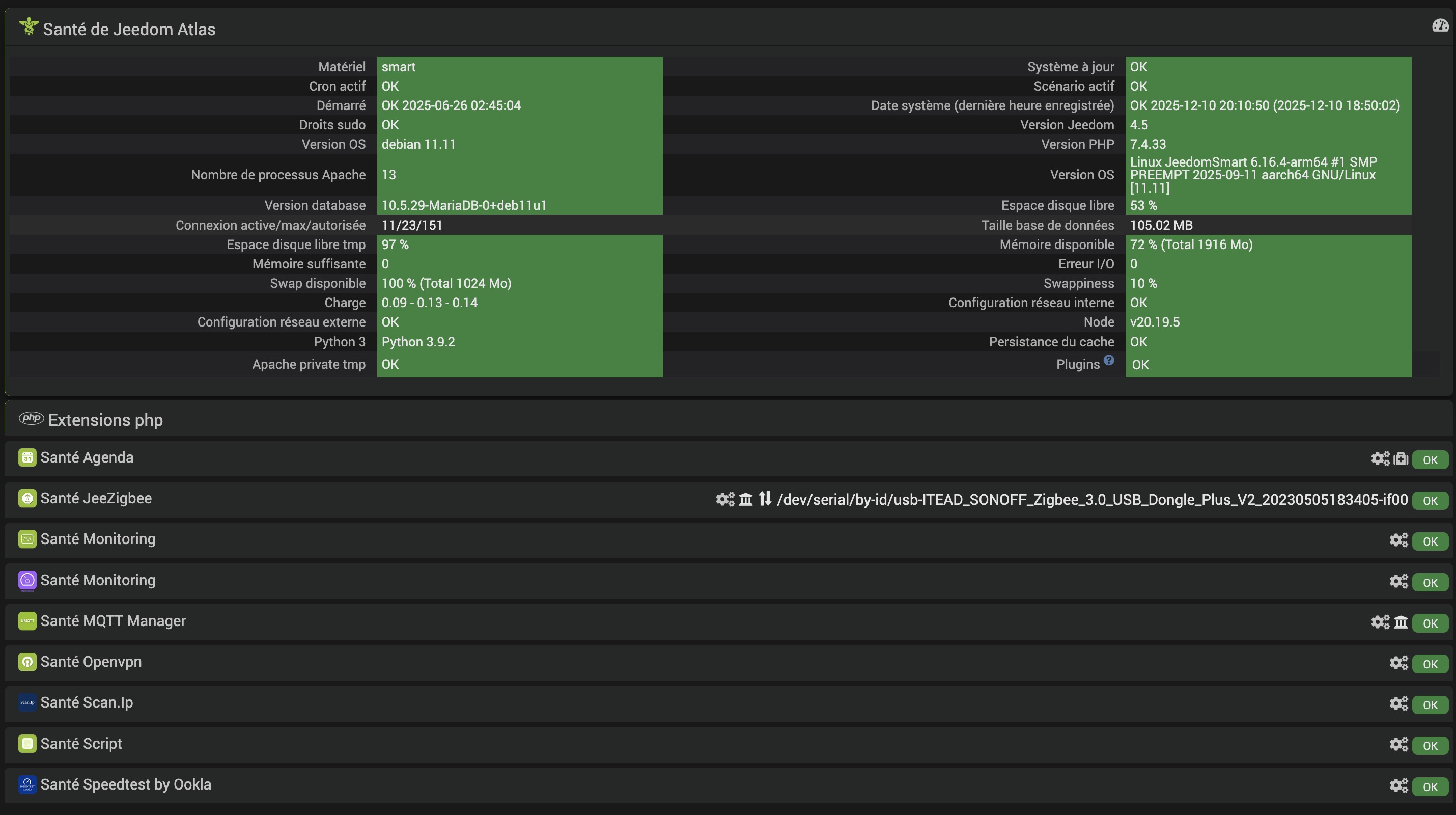

bonsoir Henri,
c’est bien et tant mieux pour toi, mais je vois que tu utilises JeeZigbee, et le problème que nous avons, c’est avec ZibeeLinker, à moin que le problème est aussi avec Jeezigbee ?
sudo
Pardon Sudo,
Depuis mon téléphone, je vois cela,
Et pas fait attention plus que ça ensuite
Mille excuses !
Pas de panique Henri , c’est pas grave, l’essentiel c’est que ça fonctionne bien chez toi
bonne soirée
sudo :slightly_smiling_face:
je pense que c’est un problème avec zigbee2mqtt et de version de nodeJS
(pas vraiment de rapport avec le Plugins il me semble)

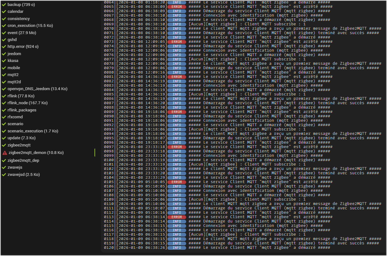

Des news avec un peu de recul.
Aucun changement chez moi en 4.5.1 et nodejs 22.
J’ai toujours qq arrêt
"Le service Client MQTT "Zigbee vers 228 New" est arrêté."
Ils sont toujours bien géré par le plugin qui redémarre dans la seconde. Donc ce n’est pas pénalisant en exploitation même si le pb est latent et reste non corrigé. Mais encore faudrait-il avoir des certitudes sur la cause.

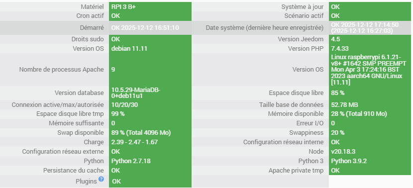

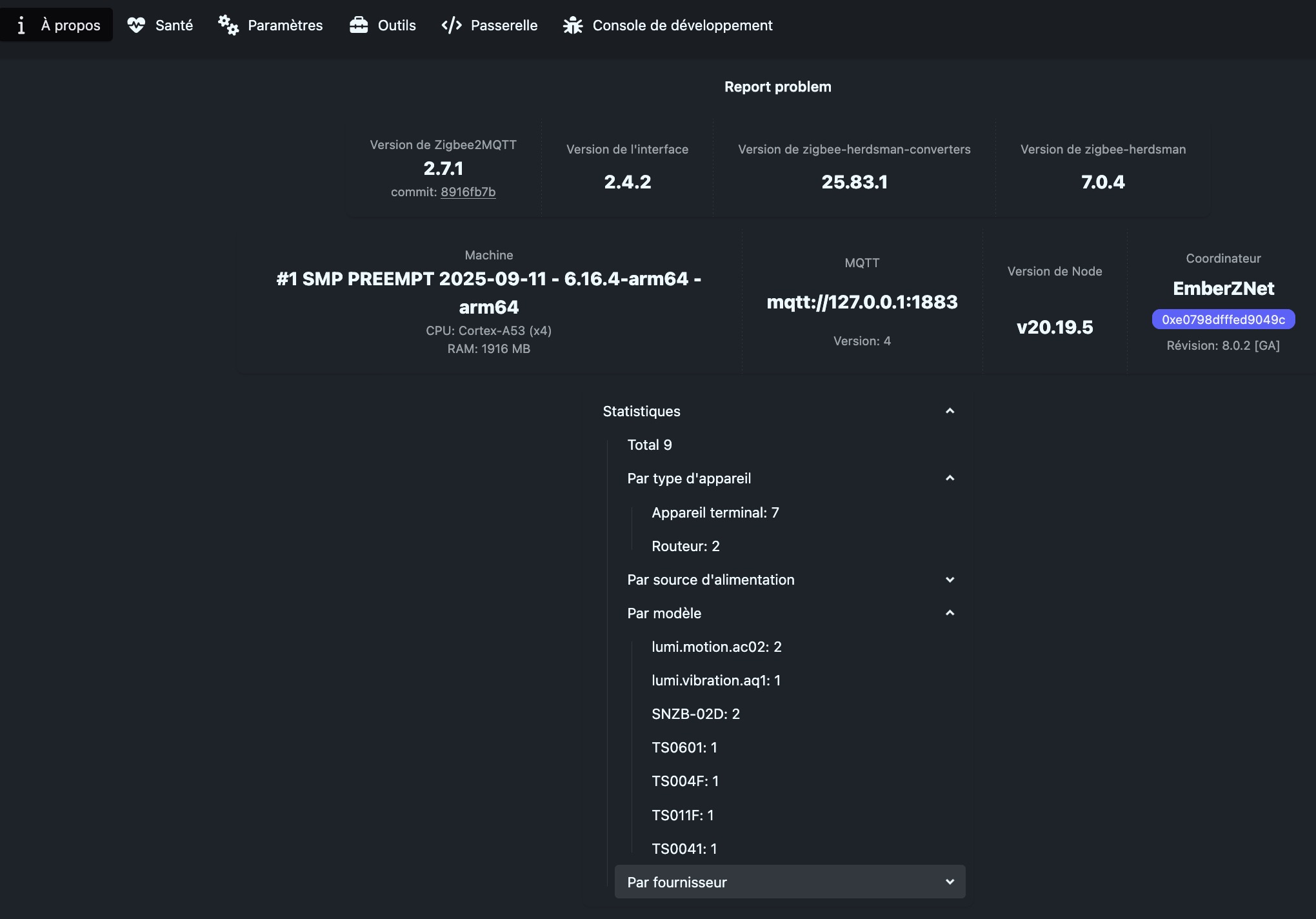

Bah j’ai le problème aussi depuis la màj 4.5 !
Version Zigbee2MQTT installée : 2.7.1
Version PHP installée : 7.4.33
=> Arrêt en boucle…
Repassé en 2.6.3 ça a l’air de tenir.
idem pour moi sur Odroid C4, passage en z2m 2.7.1 sur 3 jours plantage => Arrêt en boucle…
retour en 2.6.3 aujourd’hui ça re-fonctionne
j’étais comme beaucoup, depuis le passage du plugin en 2.7.0 j’avais le message systématique d’arrêt de Zigbee2MQTT.
Seul moyen, forcer le plugin en 2.6.3.
Puis j’ai fait la mise à jour du plugin en version 2.7.1 ==> idem (aucun changement, retour en 2.6.3).
Puis j’ai fait la mise à jour de Jeedom en V4.5.1 ==> idem.
Malgré la maj jeedom, j’étais toujours en NodeJS 20, alors que la maj Jeedom devait me passer en V22.
J’ai alors chercher comment forcer la maj Nodejs en V22 (merci Copilot) et je suis passe en NodeJS V22.21.0.
Je suis alors repassé sur la version stable Zigbee2Mqtt 2.7.1 et là, c’est stable !
Vérifiez donc votre version NodeJS et faites la montée de version pour voir.

Je suis en 4.5.2 maintenant et nodeJS 22.
Le client mqtt continue de se déconnecter de manière aléatoire plusieurs fois par jour, mais ce n’est plus bloquant car il redémarre bien tout seul.
J’ai fais énormément de ménage et de correction sur mes équipements et je suis « pratiquement » sur que cela ne vient pas de chez moi.
Je suis coté mqtt avec Jmqtt et mosquitto installé et géré par Jmqtt et j’avoue que malheureusement j’ai également des doutes sur le bon fonctionnement de Jmqtt depuis la version 4.5 et debian 12. J’ai aussi passé qq équipements gourmands en temps de traitement sur Mqtt2 pour décharger Jmqtt.
Le problème demeure donc mais est masqué par la bonne gestion du redémarrage du client par Mrgreen.

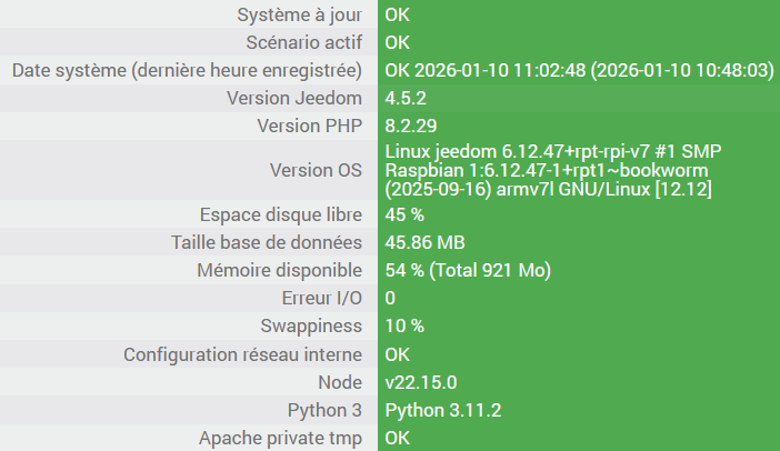

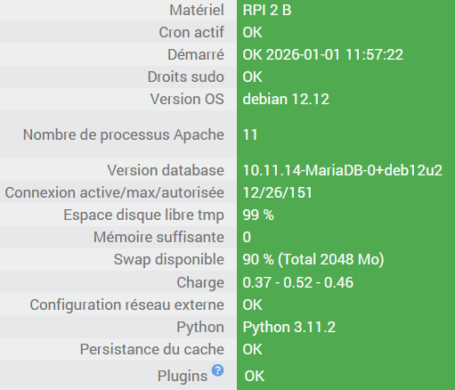

retour d’expérience d’une install peut-être un peu atypique :
je suis sur Rpi2, sous Debian 12.12, Jeedom 4.5.2, Node JS v22.15.0
J’ai :
  • 1 broker déporté sur un Rpi1 gérant le MQTT de 2 gateways réseau (1 Gateway RFLink-MQTT et 1 Gateway MySensors-MQTT), le MQTT coté jeedom passant par le plugin jMQTT, avec 22 équipements actifs
  • 1 broker local (installé sur le RPi2 de jeedom) gérant le trafic Zigbee venant d’un routeur réseau SLZB-06M via le plugin ZigbeeLinker, avec 17 équipements actifs
    J’ai donc une séparation des flux MQTT entre le Zigbee et les 2 autres protocoles.
Coté fonctionnement du plugin ZigbeeLinker : j’ai quelques arrêts/redémarrages journaliers, parfois une fois tous les 2 jours, parfois 4-5 fois par jour. Mais ça ne perturbe pas plus que ça, le redémarrage étant quasi-immédiat à chaque fois. Ça me convient.
Ah oui j’oubliais : Z2M v2.7.1
