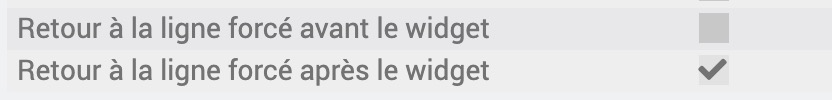

Je suis passé en 4.5.1 ce matin et je constate que les Retour à la ligne forcé ne sont pas pris en compte à la sauvegarde.
C’est que chez moi, j’ai la poisse ou quoi ?
Exemple, coché et sauvegardé, au cas où j’ai testé aussi la sauvegarde de l’équipement. On voit bien que ça ne s"applique pas et quand on revient dessus la coche a disparu.

Par curiosité, j’ai monté un POC en 4.5.1. et je constate également ce problème.
J’ai l’impression que c’est plus général que ça.
Le retour à la ligne fonctionne bien à condition qu’il est été activé avant le passage en 4.5.1.
En fait, c’est l’intégralité des cases à cocher qui n’est pas prise en compte.

Ouf, merci je ne suis donc pas fou ou poisseux :joy:
Donc oui je confirme si les retours étaient présent avant c’est bon.
J’ai fais également le test d’utiliser l’outil remplacer et ça suit bien sur l’équipement cible.

Merci pour le retour, la correction est en ligne il suffit de repasser la mise à jour du core 4.5.1 pour la récupérer.
