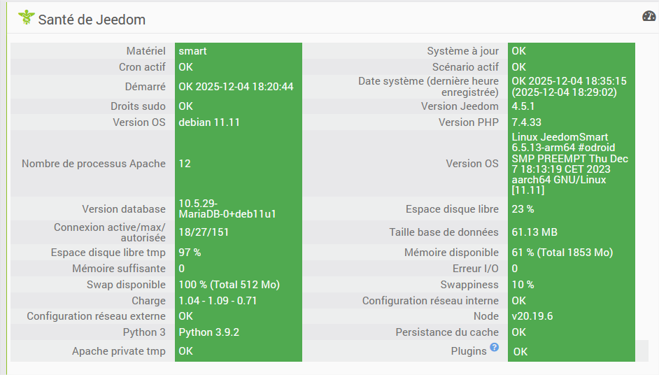

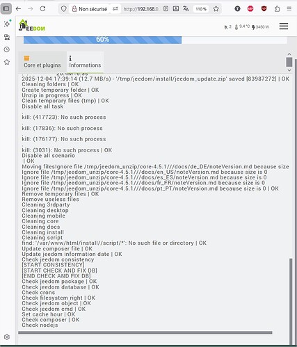

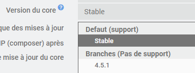

Donc j’ai tenté le 4.5.1.

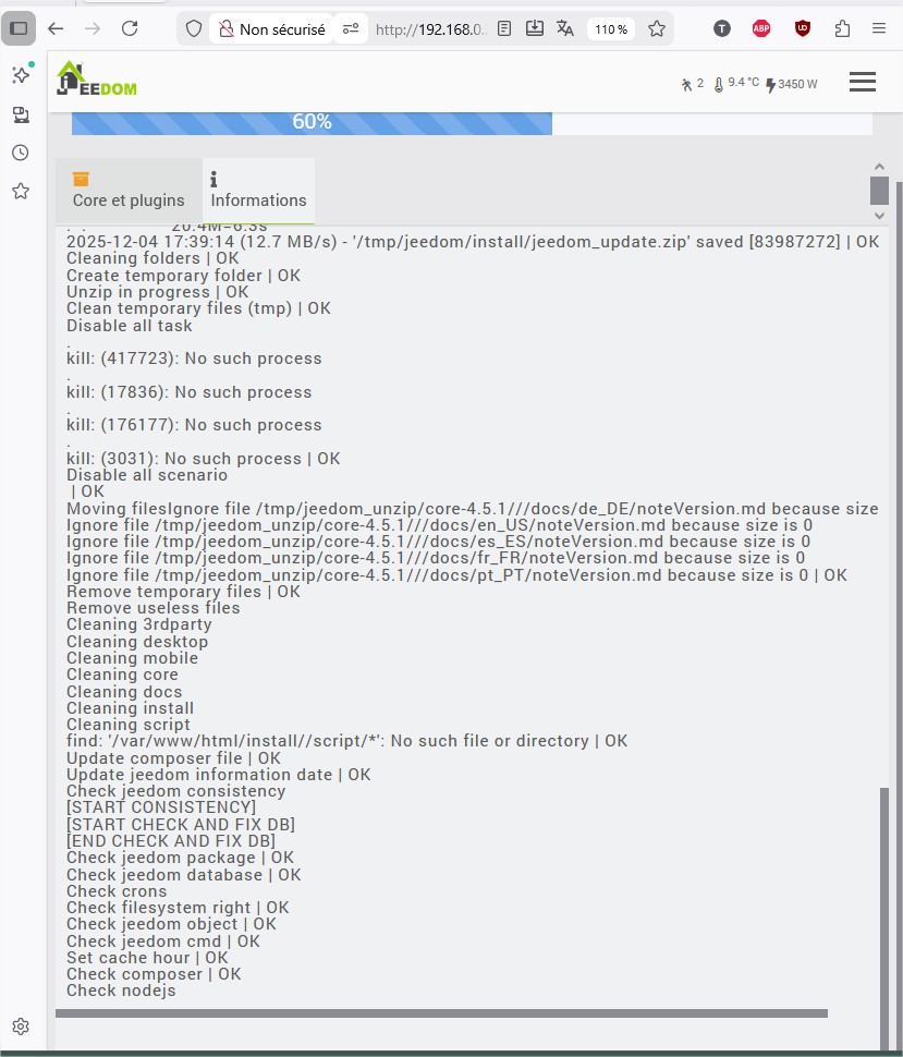

Ca été long: bloqué là:
Plus de 20 minutes.
Puis redémarrage et re mise à jour et re bloqué au même endroit.
Puis les informations ont disparues et j’avais encore le bargraph progression à 7%…
Puis MAJ Zigbee en 2.7
et là:
Et pour la première fois lorsque j’update en 2.7 je n’ai pas d’erreur.
En espérant que ça serve à d’autres…
Merci pour la piste MrGreen

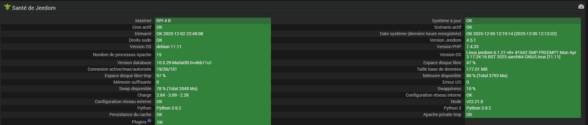

De mon coté MAJ en 4.5.1, tout est ok en temps std. Passage de nodejs en 22.21 puis mise à jour Zigbee… en 2.7 ok le service démarre correctement et tient. (ne pas oubliez de repasser en master pour ceux ayant forcé en 2.6.3)
Prob résolu avec chgt de nodejs en passant par la 4.5.1 de Jeedom.
Puni
La version 4.5.1 aurait du basculer nodejs en version 22, il semble y avoir eu un souci de ton côté.
Il pourrait être bon d’ouvrir un sujet dédié avec les logs update et http.error éventuellement histoire d’y voir un peu plus clair.
