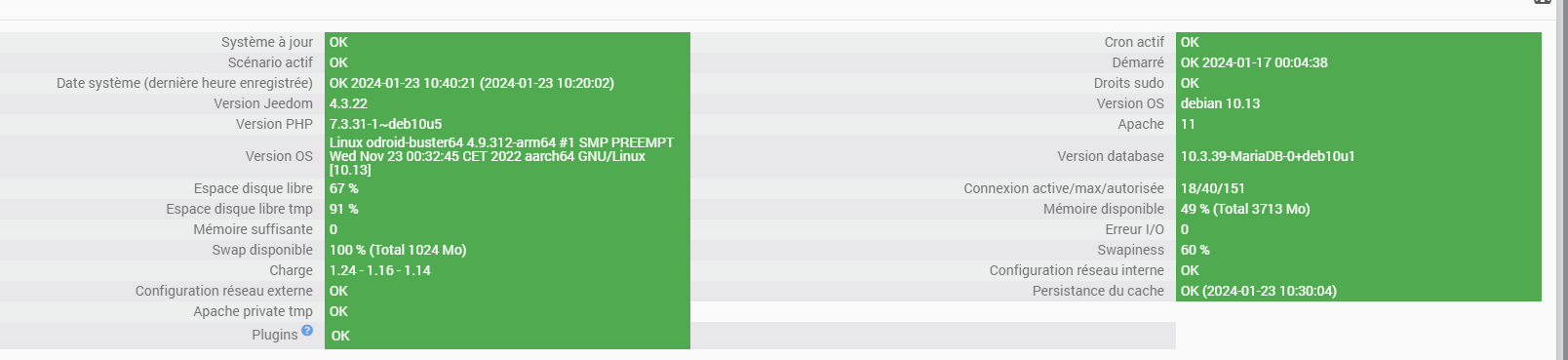

Swapiness réglé a 60% hier comme échangé. Ce matin, étonnamment avec 45% de méoire dispo à 7h00 et a l’instant 10h00 une mémoire á 42% de mémoire dispo je n’ai pas de déclenchement du swap. 100% de dispo swap dispo sur 1G.
Je me demande si en plus de cette fuite mémoire ZaveJS qui me bouffe ma mémoire tout les jours je n’ai pas un vrai souci de gestion de déclenchement de mon swap qui aggrave ce cas.

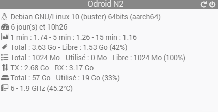

Après le redémarrage, la mémoire est remontée à 60% mais chute inlassablement depuis 8 jours Image ci dessous.
Ce matin la mémoire après 10 jours de fonctionnement la mémoire n’est que de 32%.
Je ne devrais donc pas tarder à planter Jeedom si je ne fais rien !!
Comme on peut le voir très peu de swap utilisé et de plus déclenché très tardivement. Le déclenchement du swap à eu lieu à 35% de mémoire vive alors que le swapiness est réglé a 60%… Je ne comprends donc pas non plus ce fonctionnement !!

root@odroid-buster64:~# sudo uname -a
Linux odroid-buster64 4.9.312-arm64 #1 SMP PREEMPT Wed Nov 23 00:32:45 CET 2022 aarch64 GNU/Linux
Re-Bonjour
D’ou sort cette version de Buster?
je viens de vérifier sur un de mes N2 de test en Debian 10 et j’ai :
6.0.13-meson64 #22.11.2 SMP PREEMPT Sun Dec 18 16:52:19 CET 2022 aarch64 GNU/Linux
Ta version: Linux odroid-buster64 4.9.312-arm64
C’est une version plutôt ancienne car en 2022 on était déjà en Buster 5.10.12
Le kernel 4.9.12 est passé en EOL (end of Life) il y a plus d’un an!
