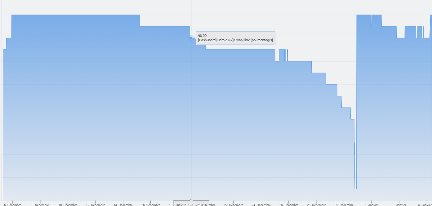

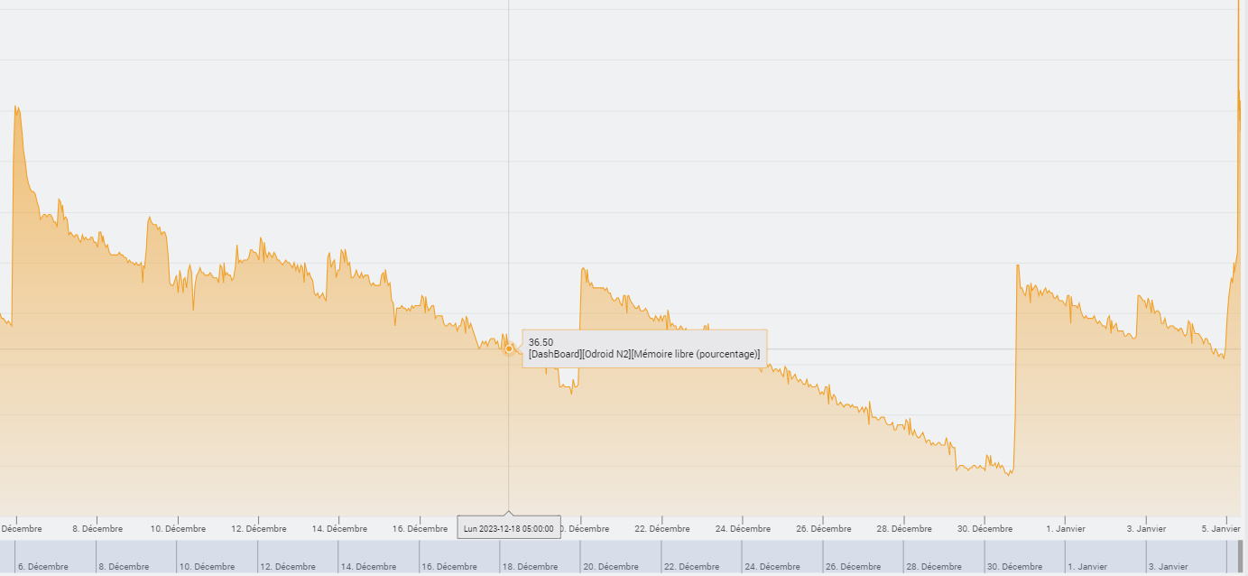

Bonjour, à tous J’ai un souci que j’essaie de régler depuis plus d’un an sans succès. Je suis sous buster avec un Odroid N2 de 64 G et 4 M de mémoire eMMC et Jeedom 4.3.21 Mon problème est que jeedom se plante systématiquement tout les 25 jours environ. La mémoire vive baisse tous les jours jusque planté le systéme dés qu’elle passe sous les 20% de disponibilité. Je le détecte avec la surveillance par scenario en envoi de sms de l’état de la mémoire vive et de la charge systéme 1mn via le plugin monitoring. Pour palier a cela j’ai remonter progressivement le swapiness de 10% à 30% pensant que le swap allait reprendre la main. Mais cela n’a fonctionné que 10 jours. La mémoire vive dispo à fait le yoyo passant de 25% et remontant a 40% deux fois de suite. Je pensai alors avoir trouver la parade. Mais ce matin la console monitoring était encore HS. Tous les chiffres étaient vide. Il me faut donc impérativement redémarrer jeedom…Je cherche de l’aide car je suis arrivé au bout de mes actions et recherche sur le forum et sur le net. Je galère depuis plus d’un an à essayer de trouver une parade pour stabiliser jeedom mais la !! je ne vois plus. J’ai passé le plugin moniteur en mode debug espérant avoir plus d’info. Merci pour votre aide.

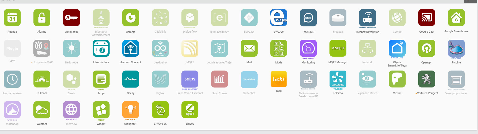

Peux tu donner la liste des plugins utilisés ?

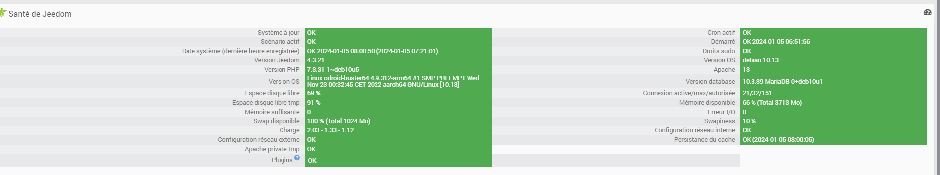

Une copie de la page santé ?

La parmi les tiens je ne vois pas de plugin que je connais qui aurait le souci
comme tu peux le voir j’en ai déjà désactivé plusieurs, à tour de rôle et laissé déconnecté la plus grand nombre. j’ai optimiser l’archivage également. je suis comme toi je ne vois pas quelle plugin pourrait encore posé souci. Par contre ce que je comprends pas c’est que le swap devrait palier à cela non ? Que le swapiness soit a 10% ou 30% rien ne change. Plantage quand même

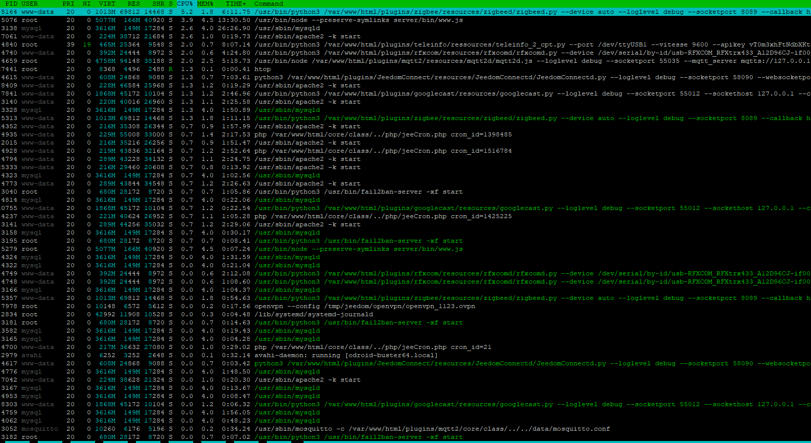

Tu peux nous faire un top
pour voir quels sont les process les plus gourmands ?

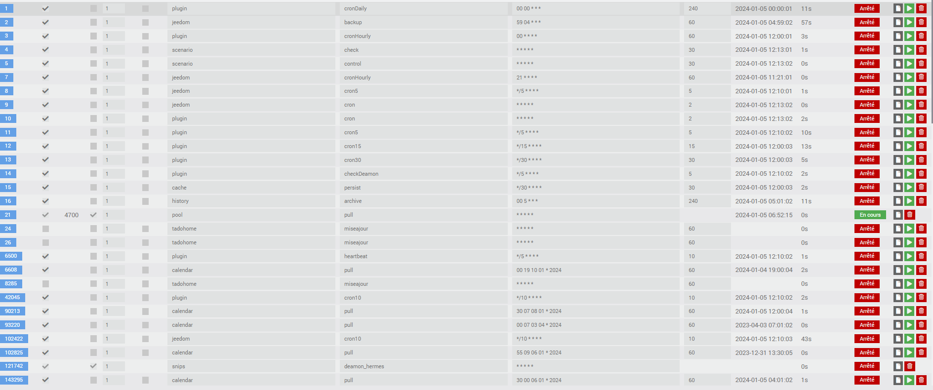

Faire un top c’est quoi ? une image du moteur de taches ou des logue en temps réel ?
Voila déjà une image du moteur de taches mais on est loin d’avoir tout d’affiché. dite moi si c’est cela que vous voulez ?

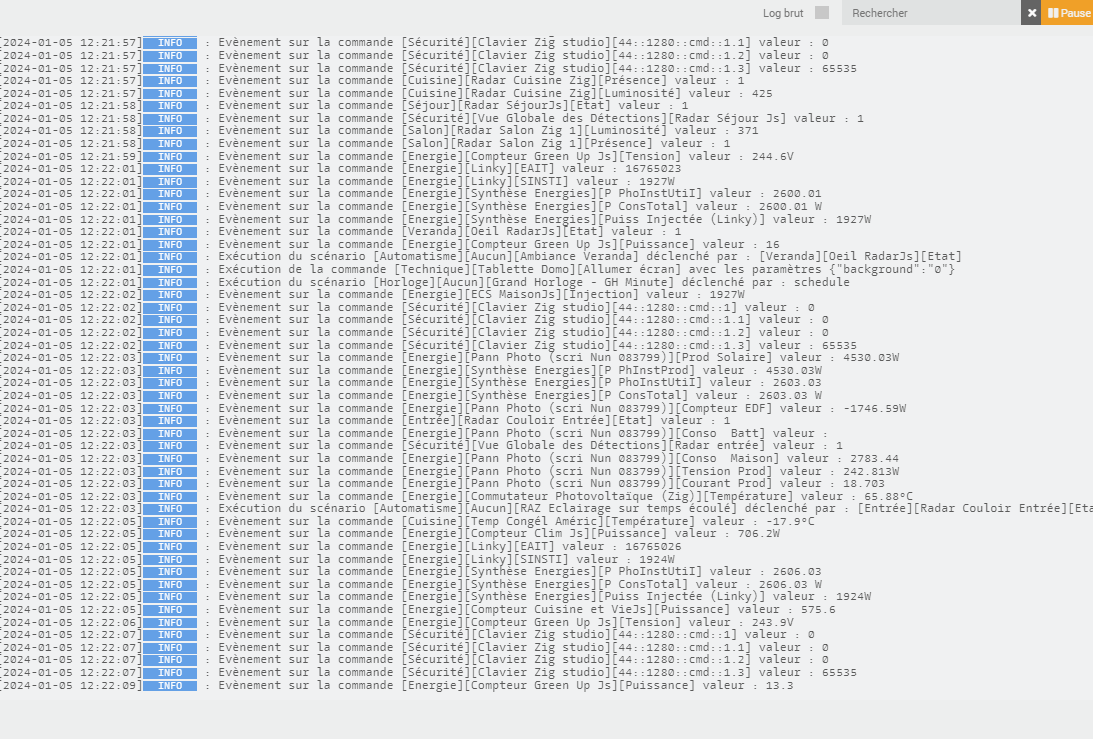

et aussi une image des logues en temps réel pareil ets ce bien cela dont vous avez besoin ?
se connecter en ssh, via putty par exemple, se logguer et faire htop, commande linux

voila déjà le htop @anon53349806

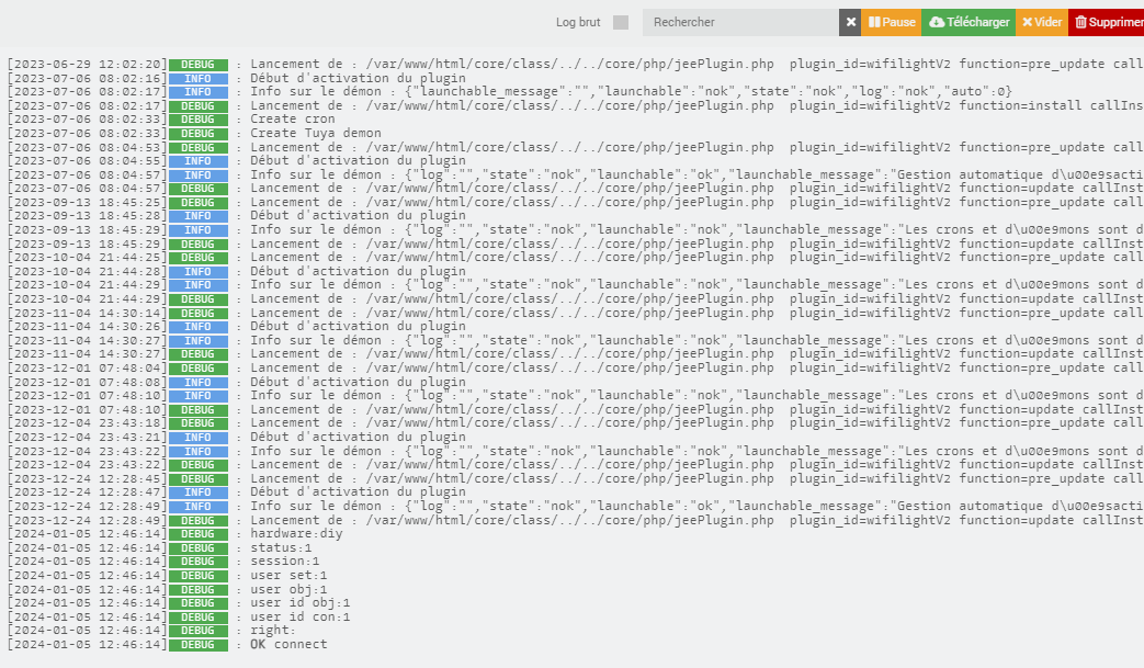

le plugin wifilightV2 n’est pas très utilisé. dans ses log RAS avec ce que tu me donne comme info. les voila ci dessous.

ce n’est ni le log _dem ni le log _Tuya
Mais ça ne me sert à rien, c’est à toi de voir si la mémoire utilisée augmente et si oui de me l’indiquer.
Sans parler du message.
désolé
dans mes logs tuya, cmd et dem, je n’ai rien de particulier.
pour la conso mémoire je suis au alentour de 3500ko
pas de restart demon non plus
suis passé en debug aussi pour un meilleurs suivi

Oui, ma demande n’est effectivement pas claire, utilise la commande sudo top -b -n1 -o'%MEM'
et post le résultat ici en texte préformaté (bouton </>
) stp
Cette commande affiche entant que root
tous les processus, classé par conso mémoire (1x).
