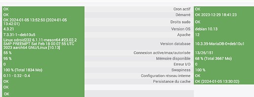

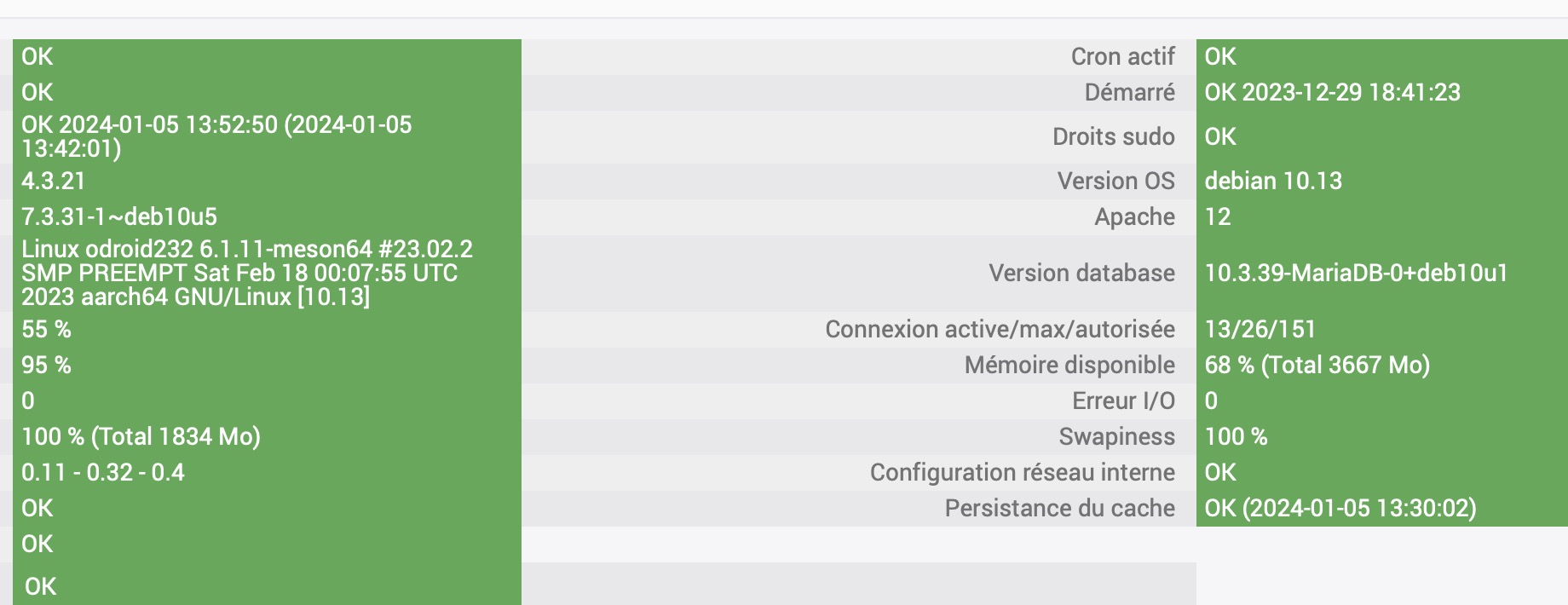

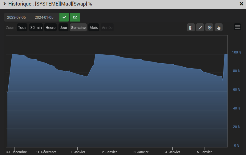

Plantage cyclique de Jeedom
J’ai un N2 de test qui tourne en V10.13 Debian 64bits sans aucun pb donc à mon avis ce n’est pas la cause.
sudo apt update && sudo apt upgrade -y
fait hier d’ailleurs

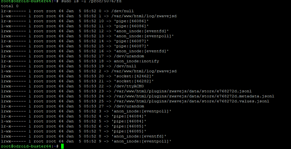

Ok @Bad se sera sur 2 post car la liste est trop importante
voila la première je me suis arrêté là ou il y à de la mémoire utilisée
root@odroid-buster64:~# sudo top -b -n1 -o'%MEM'
top - 14:06:27 up  8:15,  1 user,  load average: 0.86, 1.11, 1.13
Tasks: 467 total,   2 running, 465 sleeping,   0 stopped,   0 zombie
%Cpu(s):  2.5 us,  3.3 sy,  0.0 ni, 94.2 id,  0.0 wa,  0.0 hi,  0.0 si,  0.0 st
MiB Mem :   3713.3 total,    710.6 free,   1045.8 used,   1956.9 buff/cache
MiB Swap:   1024.0 total,   1024.0 free,      0.0 used.   2378.0 avail Mem

Mais voilà déjà de nombreux mois que je redémarre systématiquement ma Smart 16Go tous les 10 jours par le plugin Monitoring.
Je perds 4-5% de Swap tous les jours
Le plugin ZwaveJS a été le début de la dégringolade
Au redémarrage elle pète la forme .
Je vais suivre ce post au cas ou …

C’est pas énorme, mais un process node resort du lot avec 4,5% d’utilisation de ta RAM :
D’après ta capture précédente, c’est ce process :
Quelqu’un sait à quoi il pourrait correspondre ?

Pour répondre a @pj66 peux tu nous mettre le graphe de ta mémoire vive ici. Mon graph est au post 4. Ca m’intéresse de voir si ta mémoire chute comme la mienne. et si tu peux également mettre ton graph swap ca peu nous aider.
Pour répondre @DanielJ . tu as raison. je vais le désactiver le plugin Widget. Je n’y avait même pas pensé. Je le fais de suite. Merci a toi
@Bad ok je vais refaire une passe voir si il évolue
je n’ai pas d’historique sur la mémoire vive
tu vas la chercher par ou ? le plugin monitoring ?
j’ai uniquement le swap
Pendant 2 jours je vais arrêter le plugin caméra comme en parle @Math82
mais je ne voudrais pas polluer ta discussion avec mon swap si éphémère :upside_down_face:
Oui plugin Monitoring/Commande/Mega/historique
D’ici quelques jours on pourra comparer nos courbes de charge mémoire vive.

Peux-tu me lancer un sudo ls -l /proc/5076/fd, afin d’identifier les fichiers ouverts par ce process (et essayer de savoir pour qui il travaille et son but dans la vie) ?
@pommedapi .Merci pour ton conseil. je vais essayer de faire ce que tu propose
@Bad voila
Bah voila le « coupable » : image
@pommedapi visiblement je ne dois pas être en root.
a l’invite de commande je me connecte avec « root » puis mon mot de passe « odroid »
Quand je tape SU - il me demande un autre mot de passe que "odroid "??
Est ce que je fais la bonne manip ?
