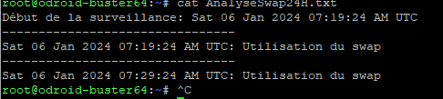

Ca y est j’ai créé les 2 fichiers et lancé ton process du surveillance du swap. Voir image console ci dessous
Dans 24 h00 je vous ferais donc un retour sur le contenu du fichier
Comme il est lancé pour 24h00 je suppose que je devrait l’arrêté quand même vu le « & »
Quelles lignes de code stp pour revenir a l’état normal ?
Merci a toi

Vous avez vu que la commande principale de votre shell script n’était pas installée ?
→ Pas de résultat.

Pour vérifier si smem est installé, il suffit de lancer la commande.
En ssh et en étant logué root, la commande d’installation est apt install smem
ou sudo apt install smem si pas en root
Il manque peut-être juste sudo dans le lancement de la commande dans le shell script.
voila le contrôle après vos ligne d’installation
Maintenant c’est bon. La commande smem est installée.
L’exécution du shell script devrait contenir un résultat.
effectivement ca va beaucoup mieux. :upside_down_face:
Merci a vous
