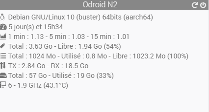

Depuis ce matin ou j’ai coupé ZwaveJS, la mémoire est remontée toute seule de 45% à 54%
Voila le détail suivant la méthode de @bad
top -b -n1 -o’%MEM’
root@odroid-buster64:~# top -b -n1 -o'%MEM'
top - 13:52:15 up 5 days, 15:41,  1 user,  load average: 0.93, 0.93, 0.98
Tasks: 452 total,   1 running, 451 sleeping,   0 stopped,   0 zombie
%Cpu(s):  1.6 us,  4.1 sy,  0.0 ni, 94.3 id,  0.0 wa,  0.0 hi,  0.0 si,  0.0 st
MiB Mem :   3713.3 total,    436.8 free,   1241.6 used,   2034.9 buff/cache
MiB Swap:   1024.0 total,   1023.2 free,      0.8 used.   2165.1 avail Mem

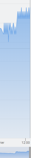

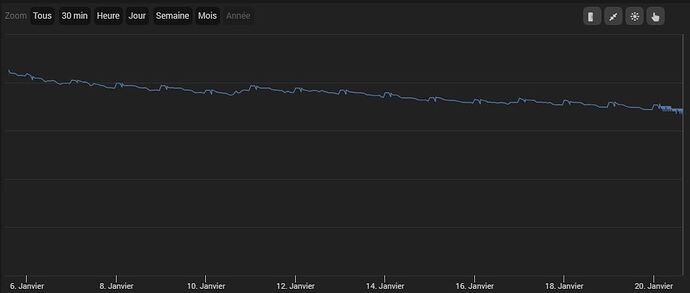

Trois jours sans Zwavejs. L’image de la mémoire ci-dessous parle d’elle même.
54% de mémoire disponible depuis 3 jours. Ce n’est pas arrivé depuis des mois !! :+1:
Il n’y a donc pas photo. Avec tous les tests que nous avons réalisés ensemble il est clair que le plugin Zwave à bien une fuite de mémoire.

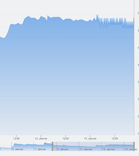

La confirmation
Ce matin baisse de 10% de la mémoire seulement après une nuit de remise en service du plugin zwaveJS
JM
