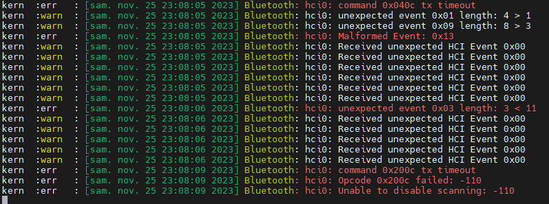

Pour info, j’ai tenté un passage sur TGW aujourd’hui sur un Odroid C2 sous Armbian (Debian 10) et j’avais Blea juste avant qui tournait depuis plusieurs années sur cet Odroid. Et bien j’ai les mêmes soucis que plusieurs d’entre vous : l’install du plugin TGW + MQTT Manager + MQTT Discovery se passe bien, install de l’antenne ok, service ok, tout va bien, il découvre mes périphériques, je suis tout content… et là… c’est le drame LOL, plus aucune info n’arrive, pourtant tout est au vert ![]()
sous Linux, une commande « hcitool dev » ne me sort plus aucune clé, elle a disparu, et dans les logs du système, les messages pleuvent ![]()
Après un reboot, ca repart, mais pour quelques minutes / heures pour finir par planter.
Je vais regarder du côté du autosuspend si ca change qqch.

J’ai continué mes tests croisés pour essayer de voir d’où vient le problème, et je te confirme que le soucis n’est pas la clé SENA, mais bien du côté du Odroid C2.
J’ai changé de clé Bluetooth, pour mettre un « simple » dongle bluetooth que j’avais, et les plantages surviennent de la même manière (cf. ci dessous, et à noter la corrélation entre l’heure du dernier message d’erreur, et l’horodatage du device qui passe en « absent » 2 min plus tard).
J’ai également pris un autre C2 que j’avais sous la main, réinstallé Armbian bullseye (donc basé sur Debian 11) : même punition, cela plante avec les deux clés (la sena et le dongle).
Et ce malgré également un test avec le passage du autosuspend à -1, qui n’a pas eu d’effet particulier…
Je ne pense pas que cela vienne de l’alim des 2 odroid, qui sont en 5V 2A, et cela n’a jamais posé de problème (cela fait plusieurs années qu’ils tournent).
Par ailleurs, j’ai installé via le plugin TGW une antenne distante sur une VM qui tourne sous Ubuntu 22.04 (elle même sous ESXi), avec une clé SENA branchée dessus, et bien elle renvoit ses infos bluetooth au broker depuis sans broncher une seconde, et d’ailleurs, pas un message d’erreur dans les logs…
Conclusion pour mon cas en tout cas : le soucis vient du Ordoid C2.
La seule chose qui m’étonne, c’est que si je réactive BLEA sur ces 2 mêmes Odroid C2, il tourne sans broncher avec la clé SENA pendant des jours.
EDIT : en fait avec BLEA, les mêmes messages d’erreurs apparaissent, c’est juste que le plugin arrive à récupérer la main (ce qui explique les pertes de présence de certains de mes NUT à y réfléchir, alors qu’ils sont à la maison).

Je viens de faire le test, donc sur un Odroid C2 (celui là encore sous Debian 10, pas envie de casser celui que je viens de réinstaller en Debian 11
), avec Docker fraichement installé dessus et un docker-compose que j’utilise par ailleurs pour faire tourner un TheengsGateway.
Je te laisse juger ce qu’il s’est passé quelques minutes plus tard… :
Et Theengs (version docker) ne gère visiblement pas ce genre de « crash » du hardware (car la clé pour info reste visible via un « hcitool dev »), par contre si je relance le docker-compose (down puis up), (sans rebooter et sans rien faire de particulier d’autre) ca repart et j’ai de nouveau le RSSI qui est bien remonté sur mon jeedom de tests.
En même temps, que Docker se comporte de la même manière qu’en natif sur l’OS est plutôt « rassurant », car dans le docker il monte le volume « dbus » pour récupérer la clé bluetooth, donc quelque part, il s’appuie sur les drivers de l’hôte (de l’odroid donc).
