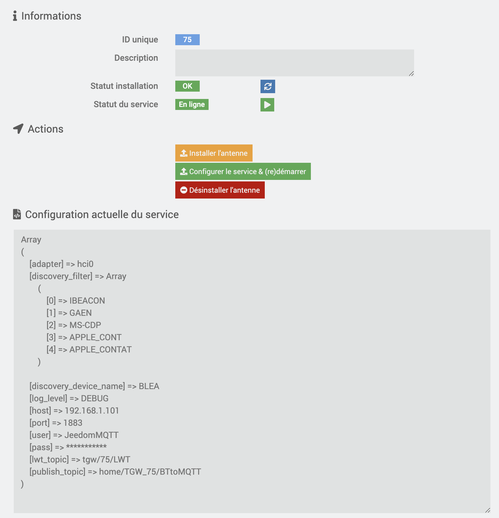

Les lignes 177-178-179 apparaisse à chaque ouverture de l’équipement TheensGateway (mon antenne)
Autre infos: si je retiré ma clé Sena de la Box l’antenne est toujours vu en ligne.
Se que je compte faire:
1 - Eloigner ma clef Sena de la Box par pose d’une petite rallonge USB (fait : c’est le plus facile)
2 - Faire les mises à jour des plugin d’hier (j’attendais que çà se plante) et aussi de mon odroid
3 - Modifier l’heure d’ouverture de mes volets de 15 minutes, si le problème se décale également alors …
Je remet en service à 14h 17 en redémarrant le service sur l’équipement : clic sur le Flèche « statu du service »
Log du redémarrage:
0184|[2023-11-08 14:05:40]DEBUG : local exec:hcitool dev | grep hci => hci0 00:01:95:7B:FE:10
0185|[2023-11-08 14:17:08]INFO : (Re)Démarrage de l'antenne 'BLEA'
0186|[2023-11-08 14:17:08]DEBUG : Listening to topic:'tgw'
0187|[2023-11-08 14:17:08]DEBUG : local exec:sudo systemctl restart TheengsGateway.service =>
0188|[2023-11-08 14:17:08]DEBUG : handle Mqtt Message:{"tgw":{"75":{"LWT":"offline"}}}
0189|[2023-11-08 14:17:08]INFO : LWT update:offline
0190|[2023-11-08 14:17:09]DEBUG : handle Mqtt Message:{"tgw":{"75":{"LWT":"online"}}}
0191|[2023-11-08 14:17:09]INFO : LWT update:online

« TWG »
0160|[2023-11-05 19:06:08]INFO : LWT update:offline
0161|[2023-11-05 19:06:11]DEBUG : step:0 for id:75
0162|[2023-11-05 19:06:14]DEBUG : step:1 for id:75
0163|[2023-11-05 19:06:18]DEBUG : step:2 for id:75
0164|[2023-11-05 19:06:18]DEBUG : step:3 for id:75
0165|[2023-11-05 19:06:18]DEBUG : local exec:ls /tmp/ | grep -Ec tgw_install_in_progress => 0
0166|[2023-11-05 19:06:19]DEBUG : local exec:sudo /root/.local/bin/TheengsGateway -h | grep -Ecw "usage:" => 1
0167|[2023-11-05 19:06:25]DEBUG : Listening to topic:'tgw'
0168|[2023-11-05 19:06:25]DEBUG : Informations reçues de mqtt2: {"ip":"127.0.0.1","port":"1883","user":"JeedomMQTT","password":"Lecoqueluchon"}
0169|[2023-11-05 19:06:25]DEBUG : local exec:echo '{"adapter":"hci0","discovery_filter":["IBEACON","GAEN","MS-CDP","APPLE_CONT","APPLE_CONTAT"],"discovery_device_name":"BLEA","log_level":"DEBUG","host":"192.168.1.101","port":"1883","user":"JeedomMQTT","pass":"Lecoqueluchon","lwt_topic":"tgw\/75\/LWT","publish_topic":"home\/TGW_75\/BTtoMQTT"}' | sudo tee /root/theengsgw.conf => {"adapter":"hci0","discovery_filter":["IBEACON","GAEN","MS-CDP","APPLE_CONT","APPLE_CONTAT"],"discovery_device_name":"BLEA","log_level":"DEBUG","host":"192.168.1.101","port":"1883","user":"JeedomMQTT","pass":"Lecoqueluchon","lwt_topic":"tgw\/75\/LWT","publish_topic":"home\/TGW_75\/BTtoMQTT"}
0170|[2023-11-05 19:06:25]INFO : Configuration de l'antenne 'BLEA'
0171|[2023-11-05 19:06:25]DEBUG : local exec:sudo systemctl stop TheengsGateway.service =>
0172|[2023-11-05 19:06:25]DEBUG : local exec:echo ' [Unit] Description=TheengsGateway Service After=network-online.target [Service] Type=simple ExecStart=/root/.local/bin/TheengsGateway Restart=always RestartSec=10 StandardOutput=append:/var/www/html/log/tgw_75 StandardError=append:/var/www/html/log/tgw_75 [Install] WantedBy=multi-user.target ' | sudo tee /etc/systemd/system/TheengsGateway.service =>
0173|[2023-11-05 19:06:25]DEBUG : local exec:sudo systemctl daemon-reload =>
0174|[2023-11-05 19:06:26]DEBUG : local exec:sudo systemctl enable --now TheengsGateway.service =>
0175|[2023-11-05 19:06:26]DEBUG : handle Mqtt Message:{"tgw":{"75":{"LWT":"online"}}}
0176|[2023-11-05 19:06:26]INFO : LWT update:online
0177|[2023-11-08 09:13:32]DEBUG : local exec:hcitool dev | grep hci => hci0 00:01:95:7B:FE:10
0178|[2023-11-08 10:15:03]DEBUG : local exec:hcitool dev | grep hci => hci0 00:01:95:7B:FE:10
0179|[2023-11-08 10:33:40]DEBUG : local exec:hcitool dev | grep hci => hci0 00:01:95:7B:FE:10
