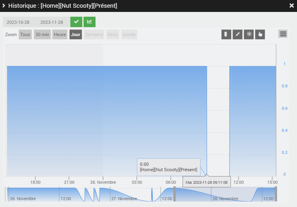

J’ai installé depuis hier le couple TWG et MQTTdiscovery sur un docker (sur un NUC) avec une antenne Sena.
Au demarrage mes 3 Nut ont été capturés.

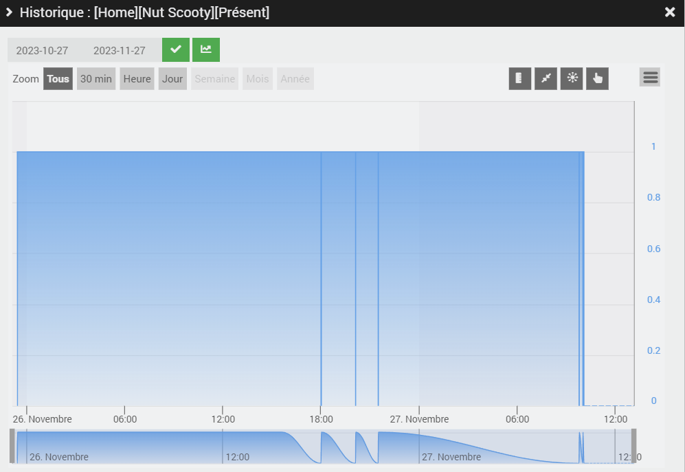

Cependant je me rend compte que l’antenne perd regulièrement la présence du NUC
alors que celui ci ne bouge pas de sa position, sauf à 10H04 mais n’a pas été retrouvé au retour.
Le second Nut a moins de perte, mais n’a pas été retrouvé au retour d’un deplacement
Deplus j’ai un message d’erreur dans les messages :

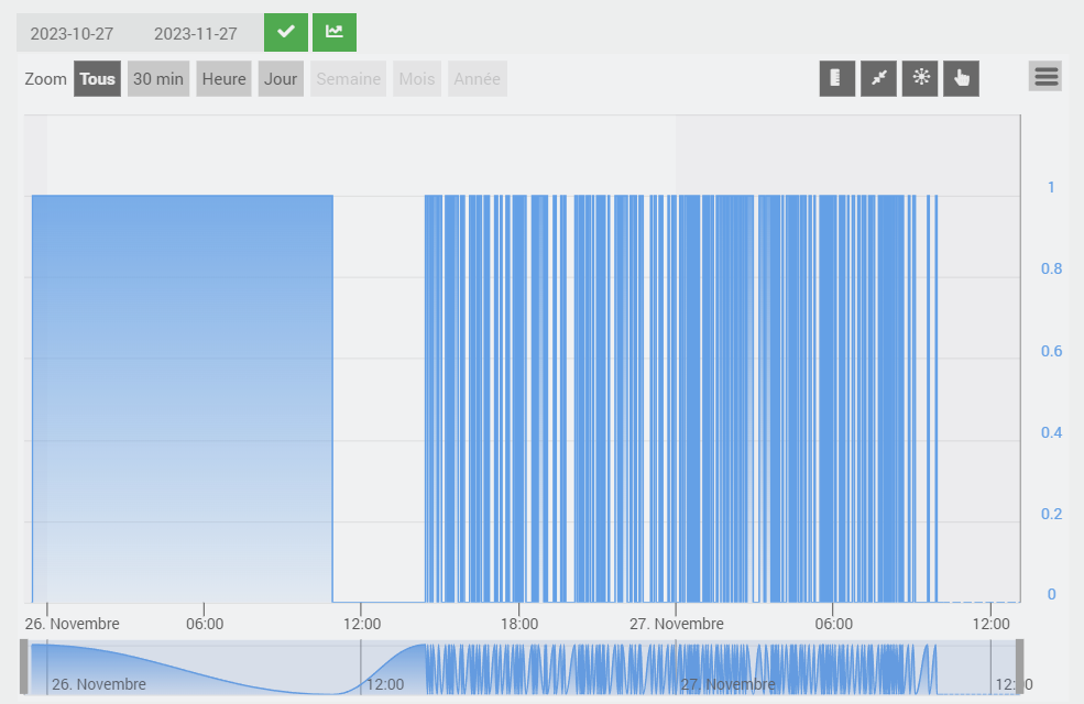

POur teste j’ai remplacé mon antenne Sena par une clé USB noname et j’ai un comportement beaucoup plus conforme, peut être une piste sur la prise en compte de cette antenne (qui fonctionnait parfaitement avant sur Blea) ?
Cela voudrait surtout dire selon moi qu’il y aurait un bug dans le driver du chipset de la clé SENA avec certaines versions de ce driver. Chipset qui est différent sur ta clé noname donc cela expliquerait l’absence de bug avec cette dernière.
BLEA et Theengs ne font pas appel aux même fonctions BT de la clé. Donc il n’est pas anormal en cas de bug que cela fonctionne sous BLEA et pas sous Theengs.
