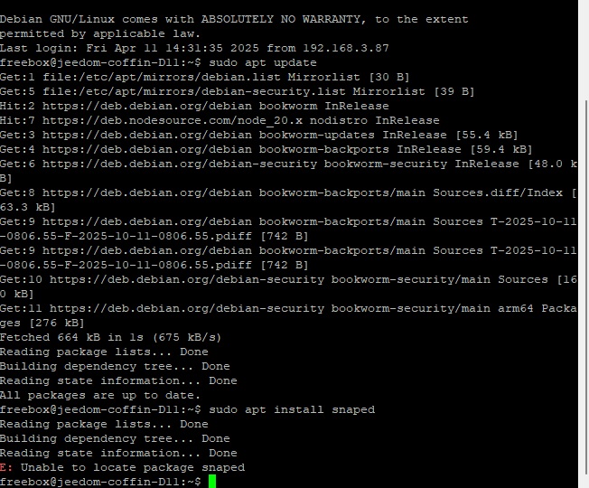

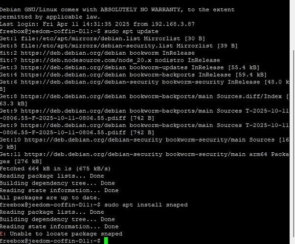

J’ai pu lancer les 2 premières commandes de la procédure donnée par dan mais j’ai une erreur:
E: unable to lacate package snaped:
Apres si je peux faire l enregistrement du cerrificat SSL par putty ca me va aussi :slight_smile:

Edit : tu as fait une faute de frappe.
C’est sudo apt install snapd
Et non pas snaped :wink:

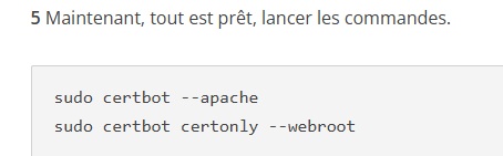

Par contre pour les 2 lignes de coimmande je n’ai rentré que la 1ere:
sudo certbot --apache et ca déroule le reste de la procédure! a quel moment je rentre la 2eme commande « sudo certbot certonly --webroot » ?
j’arrive a ce point:
putty 10
ce qui est different dans la rocédure ou j aurai du arriver a indiquer l’emplacement du repertoire web rasperi PI. mais finalement je n’ai pas de rasperi pi
Dois je lancer la commande sudo certbot certonly --webroot maintenant?

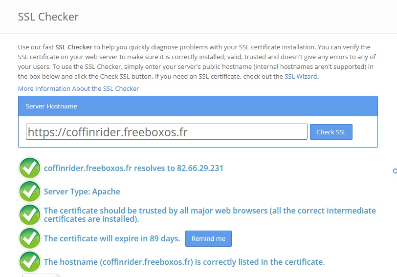

j’ai testé le certificat et ca a l’air bon en tout cas:
Ben voilà :+1:
Merci en tout cas de votre aide et pour le tuto
la commande « sudo certbot certonly --webroot » n’est pas necessaire?
Tu exéctues les commandes mentionnées dans le TUTO. Ce n’est pourtant pas compliqué à suivre. Et tu les saisis sitôt que tu as le prompt et qu’on ne te pose plus de questions
oui mais pour cette partie, ca demande de mettre 2 commandes successives et quand j’ai tapé la 1ere ca a déroulé tout le process et je n’ai jamais eu l’occasion de mettre la 2ème:
commandes
Alors fais le !
Je viens de le faire et ca me demande si je veux écraser le certificat que j’ai deja !!
