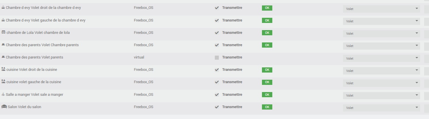

Sinon je n’arrive pas a voir mes volets dans l’application Alexa. Si je demande a Alexa de découvrir les objets elle ne trouve rien et je ne sais plus ou le faire manuellement!
La je suis bloqué à découvrir mes volets sur l’application Alexa, j’ai desactivé puis réactiver la skill jeedom, ca m’a porposé de découvrir les objet mais il ne trouve pas mes volets.
J’ai pourtant bien envoyé la configuration au market et c’est OK:

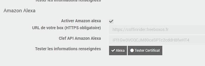

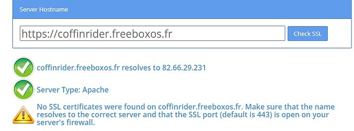

J’ai essayé sur le market de tester le certificat et la connexion:

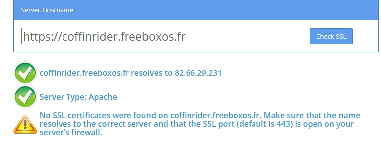

Le test de certificat n’arrive pas au bout visiblement malgré le fait que mon nom de domaine soit toujours valable dans freebox OS:

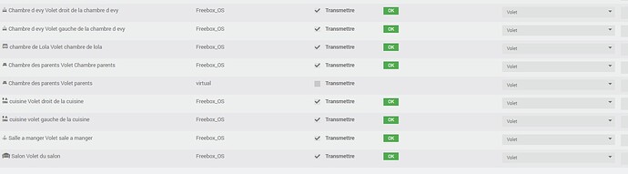

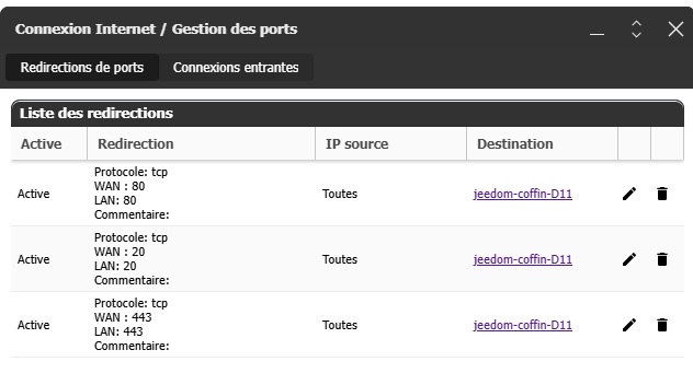

j’ai bien mis à jour mes redirections de port dans freebox OS:
ports
Je ne vois pas ce qui peut bloquer!
Le certificat RSA émis par Freebox n’est pas compatible à mon avis. Il te faut à minima un certificat Letsencrypt pour Alexa.
Le sujet a été abordé ici:
Edit : La doc du plugin Alexa précise
Important
AMAZON impose que votre Jeedom soit accessible en HTTPS (le plugin ne marche pas en HTTP) avec un certificat valide (donc pas de certificat auto-signé)

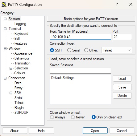

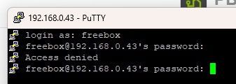

As-tu essayé de te connecter en SSH avec putty par exemple ?
Ton couple login/mot de passe passe ou pas ?
J’ai essayé mais ca n’a pas l air de fonctionner non plus !
apres je ne suis pas sur non plus des paramètres:
putty
putty2

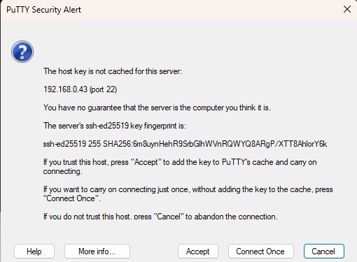

Apres j’arrive sur la console et je met « connect once » et je rentre login / MDP mais il me dit toujours:
piutty3
J’ai pourtant bien repris le login/MDP présent dans la partie « preconfig/cloud init » de ma VM qui est lié à sa création!
J’ai aussi essayé le login/mdp de jedom quand je me connecte à jeedom

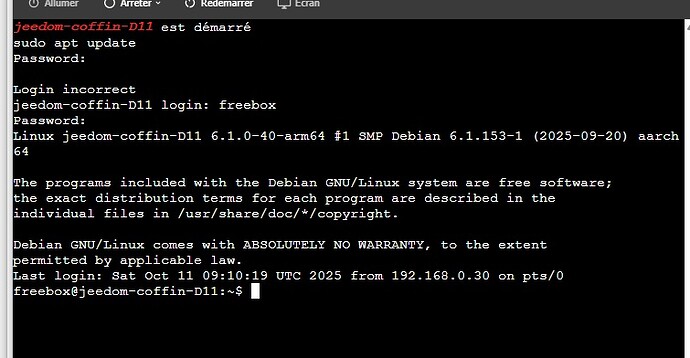

Je viens de tester à l’arrache de monter la VM (qcow2) sur ma Delta dont je n’utilise plus le service de VM et sans utiliser le cloud init, j’ai pu me loguer en freebox/freebox
Tu devraisessayer avec ce login/mdp ça devrait fonctionner.
Par contre ce n’est pas une image avec Debian 11.11 d’installé, mais Debian 12

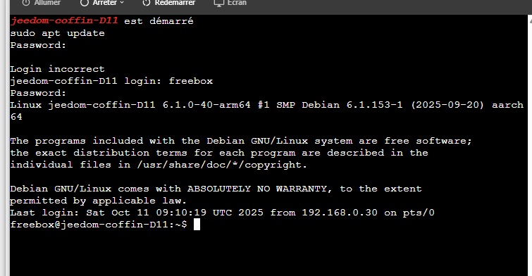

J’ai essayé depuis la VM le MDP freebox et ca ne marche pas non plus.
par contre depuis putty ca a l’air de fonctioner non?:
piutty3
Concernant Debian, on a pas le choix d’install une version particulière quand on choisit « jeedom fournit par jeedom sas »
rectification apres avoir rentré une première fosi le MDP dans la console de la VM ca ne marche pas mais apres si je rentre freebox/freebox j’ai ca:
