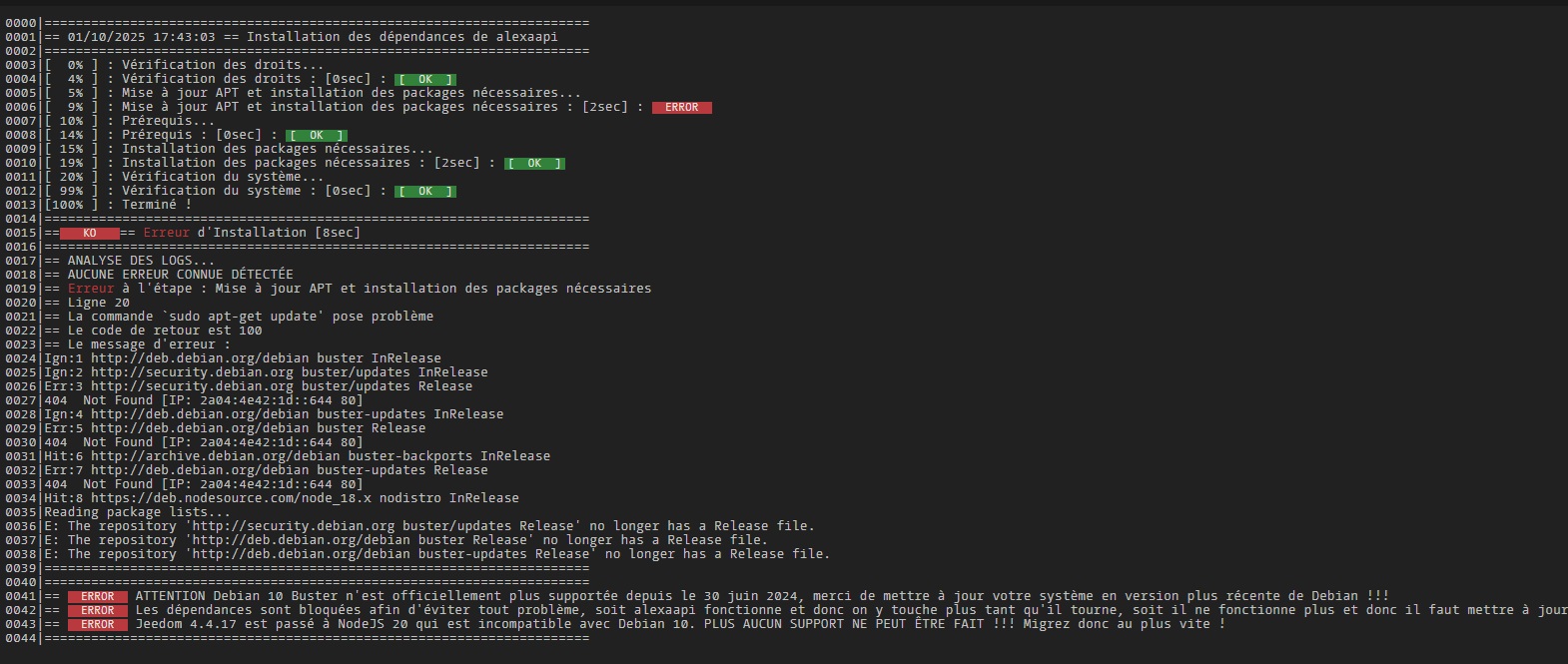

alexaapi_dep: KO erreur d’installation + ca me dit que debian 10 buster n’est plus supporté depuis le 30/06/24 + Jeedom 4.4.17 est passé à NodeJS 20 incmpatible avec debian 10

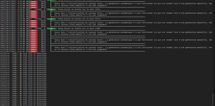

alexaapi_node: Souci dans l’initiatlisation du serveur Error: La génération automatique n’a pas fonctionné… vérifier l’adresse local+le port 3457:37807

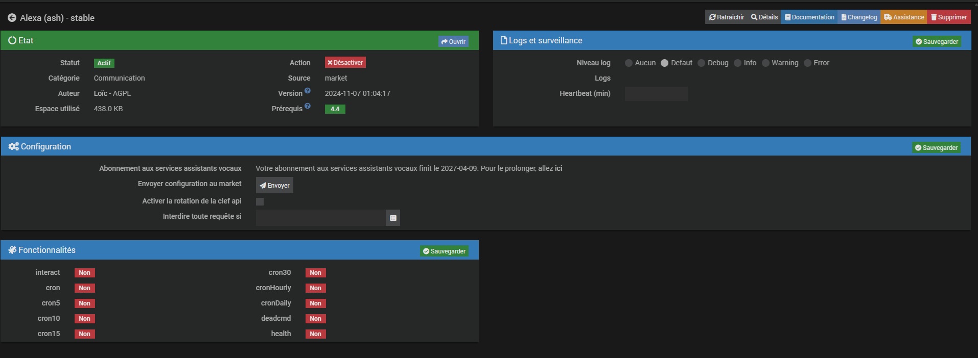

Le probleme est au niveau du plugin alexa_api je pense car le demon est NOK
Donc pourquoi taguer freebox?

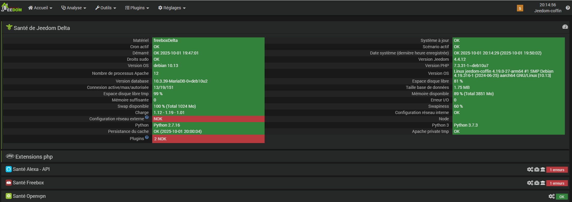

Mais la pahe santé jeedom, la page reseau, page configuration alexa et log demon sont ici manquant.

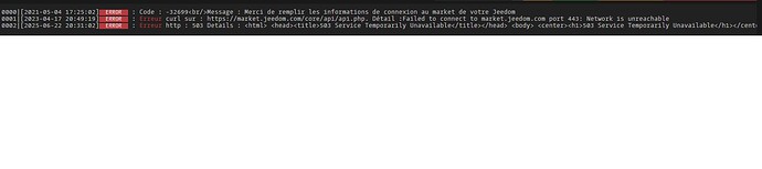

log jeedom:
Log ALexa_dep:
Log Alexa_node:

L’os de la Vm est debian 10, cet Os est obsolète donc il ne faut surtout pas installer les dépendances de tous les plugins.
Je vous invite à refaire la Vm et ensuite restauré la sauvegarde de votre jeedom actuel
