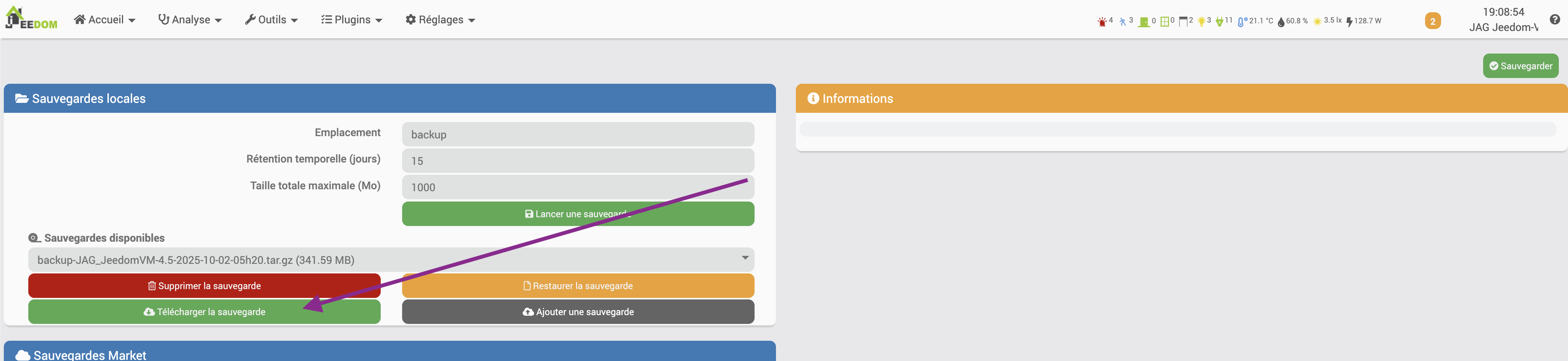

Il faut que tu récupères ta sauvegarde de l’ancienne
https://doc.jeedom.com/fr_FR/core/3.3/backup
lance la sauvegarde et telecharge le fichier sans le dezipper (Attention avec Safari, il a tendance dezippe le fichier)

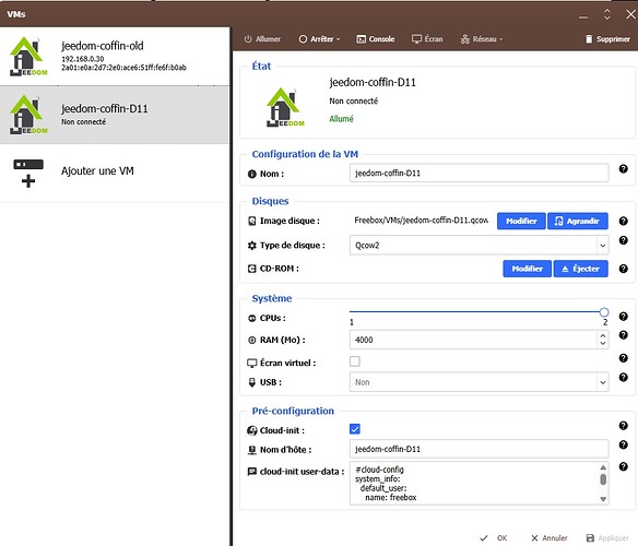

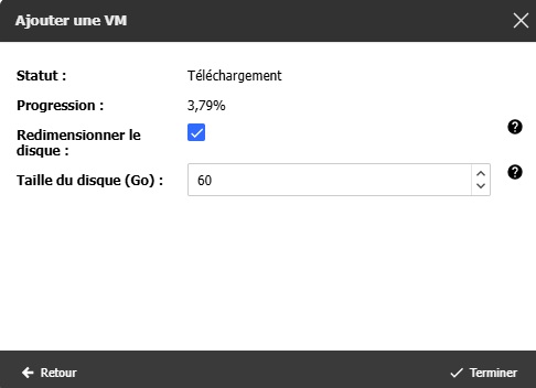

J’ai reinstaller un nouvelle VM mais lors de l’install il m’a dit visiblement que les 42go alloués ne sont pas suffisants !
Elle s’est quand meme DL à 100% et installée mais apres l’allumage je n’arrive pas a obtenir une adresse IP:
Du coup je l’ai refaite en modifiant le 42Go en 60Go (pour info ma VM initiale fait 12Go):
taille
Je n’ai plus d’erreur apres le telechargement ni la vérification mais la VM une fois allumée ne s’attribue pas d’IP et reste en statut « non connecté » malgré le fait que j’attends:
J’ai bien éteint ma VM initiale
Que me manque t il pour qu’elle s’attribue une IP comme la VM initiale???

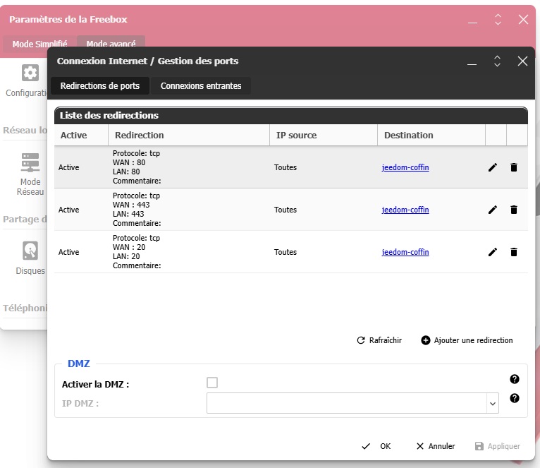

J’ai regardé dans les paramètres de ma freebox et j’ai trouvé ca aussi:
La il n’y a que mon ancienne VM et si j’en crée de nouvelles dans la liste « IP destination » il n’y a pas ma VM mais d’autres IP sans détails en plus de certains appareils.
Si j’essayes de créer la meme redeirection de ports avec une IP « au hasard » de la liste il me dit que cette redirection sur ce même port existe deja.
Du coup je ne sais pas si c’est la VM qui doit s’attribuer l IP toute seul ou s’il faut paramètrer quelque chose quelque part pour qu’elle le fasse
Pour l histoire de l adresse ip que ne prend pas la vm
Il faut décocher la case comme j’ai indiqué dans le sujet

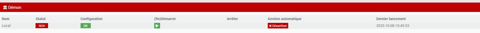

J’ai vu dans le plugin freebox que le demon était NOK:
je ne sais pas si son statut doit etre OK

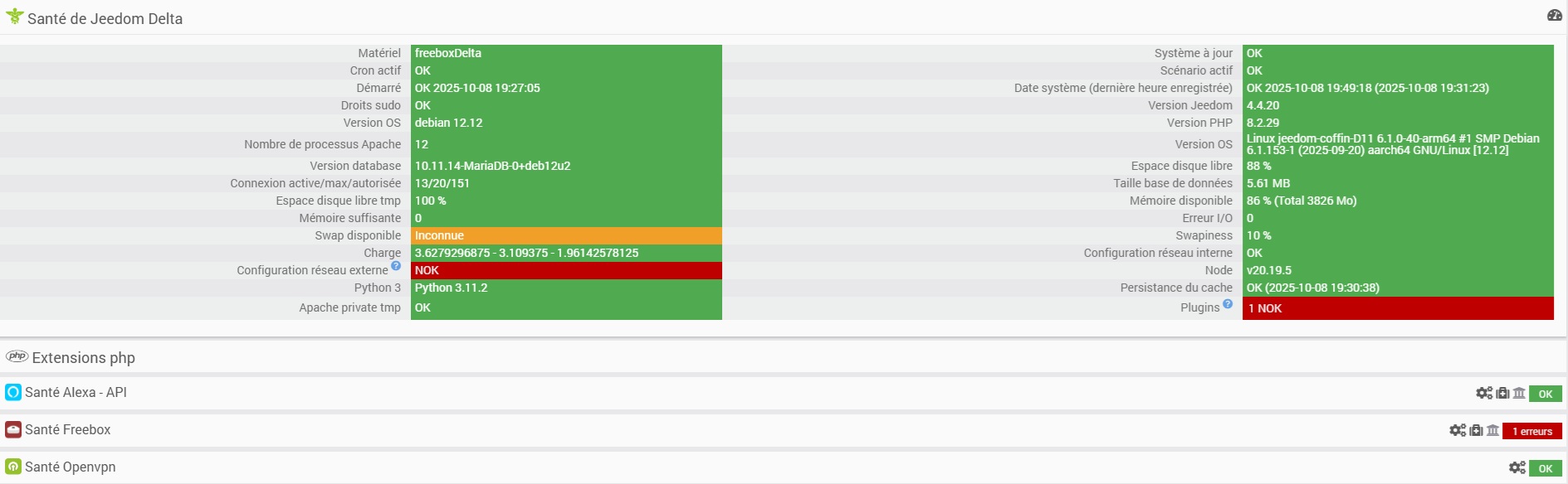

J’ai fait un etat de la santé:

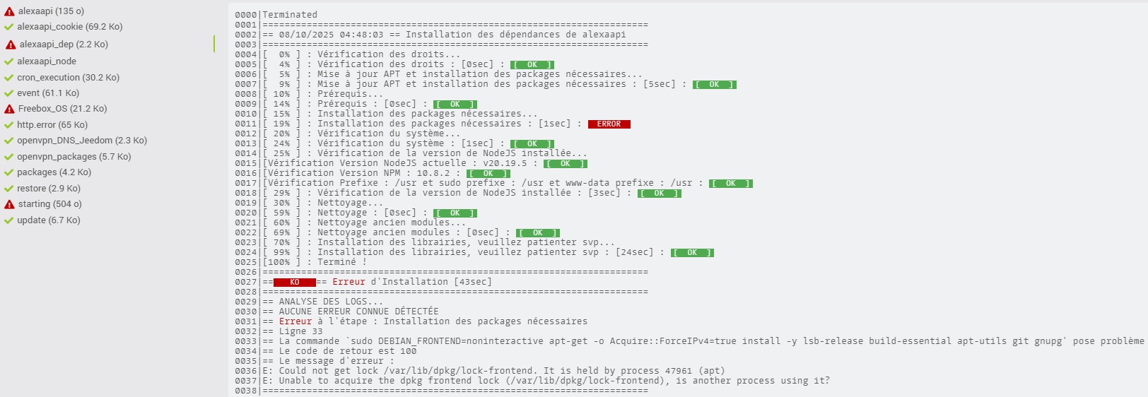

Le log Alexaapi-dep:
Le alexa api me dit juste qu’il a relancé le demon plus 3x consecutivement

Alexaapi-dep:
0000|Terminated
0001|======================================================================
0002|== 08/10/2025 04:48:03 == Installation des dépendances de alexaapi
0003|======================================================================
0004|[  0% ] : Vérification des droits...
0005|[  4% ] : Vérification des droits : [0sec] : [  OK  ]
0006|[  5% ] : Mise à jour APT et installation des packages nécessaires...
0007|[  9% ] : Mise à jour APT et installation des packages nécessaires : [5sec] : [  OK  ]
0008|[ 10% ] : Prérequis...
0009|[ 14% ] : Prérequis : [0sec] : [  OK  ]
0010|[ 15% ] : Installation des packages nécessaires...
0011|[ 19% ] : Installation des packages nécessaires : [1sec] :  ERROR
0012|[ 20% ] : Vérification du système...
0013|[ 24% ] : Vérification du système : [1sec] : [  OK  ]
0014|[ 25% ] : Vérification de la version de NodeJS installée...
0015|[Vérification Version NodeJS actuelle : v20.19.5 : [  OK  ]
0016|[Vérification Version NPM : 10.8.2 : [  OK  ]
0017|[Vérification Prefixe : /usr et sudo prefixe : /usr et www-data prefixe : /usr : [  OK  ]
0018|[ 29% ] : Vérification de la version de NodeJS installée : [3sec] : [  OK  ]
0019|[ 30% ] : Nettoyage...
0020|[ 59% ] : Nettoyage : [0sec] : [  OK  ]
0021|[ 60% ] : Nettoyage ancien modules...
0022|[ 69% ] : Nettoyage ancien modules : [0sec] : [  OK  ]
0023|[ 70% ] : Installation des librairies, veuillez patienter svp...
0024|[ 99% ] : Installation des librairies, veuillez patienter svp : [24sec] : [  OK  ]
0025|[100% ] : Terminé !
0026|======================================================================
0027|==KO== Erreur d'Installation [43sec]
0028|======================================================================
0029|== ANALYSE DES LOGS...
0030|== AUCUNE ERREUR CONNUE DÉTECTÉE
0031|== Erreur à l'étape : Installation des packages nécessaires
0032|== Ligne 33
0033|== La commande `sudo DEBIAN_FRONTEND=noninteractive apt-get -o Acquire::ForceIPv4=true install -y lsb-release build-essential apt-utils git gnupg' pose problème
0034|== Le code de retour est 100
0035|== Le message d'erreur :
0036|E: Could not get lock /var/lib/dpkg/lock-frontend. It is held by process 47961 (apt)
0037|E: Unable to acquire the dpkg frontend lock (/var/lib/dpkg/lock-frontend), is another process using it?
0038|======================================================================

Vide le log de la Freebox et le niveau de log en mode debug du plugin
Et la tu devrais avoir d autres infos
Cela ne sert à rien a essayer de redémarrer le démon du plugin Freebox si l apparaige n est pas fait
J’ai vidé le log freebox_OS
Par contre comment je change le niveau de log en mode debug du plugin?
C’est dans la page où tu as le statut du démon
Et lance l appairage car cela ressemble à cela
Il faut sûrement faire un reset des paramètres
Regarde la doc je l ai indiqué
https://jealg.github.io/documentation/plugin-freebox_os/fr_FR/troubleshotting
Merci j’avais pas vu !
La je n’ai pas d’erreur sur le log, faut que je relance le demon pour voir quelque chose?
Je le répète et c’est indiqué dans la doc
Il faut relancer l appairage et si celui si est ok alors le démon démarrera
