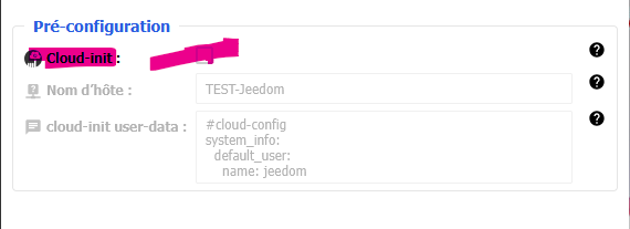

Décoche
Et redémarre ta vm normalement elle va prendre une adresse ip

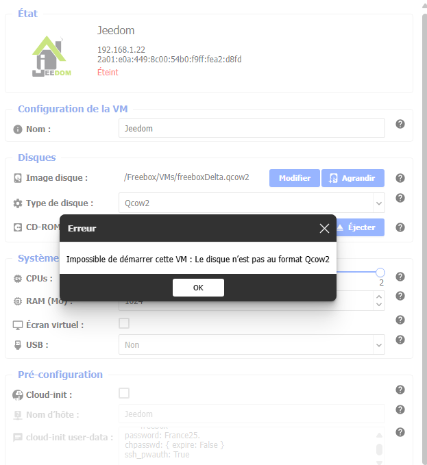

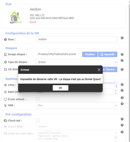

Merci, effectivement, j’arrive bien à présent à relancer une nouvelle VM connectée. En revanche, j’ai toujours mon problème lorsque j’essaye d’utiliser la sauvegarde de mon ancien fichier Qcow2 que j’avais sauvegardé avant le crash de mon disque dur. En essayant simplement de modifier le fichier Qcow2 depuis l’inteface Freebox OS, j’ai toujours ce message :

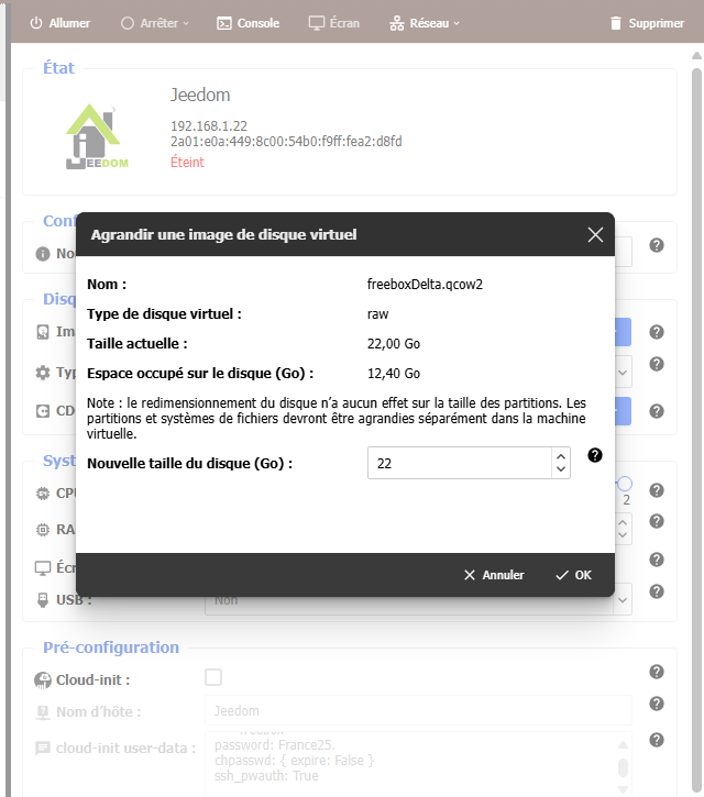

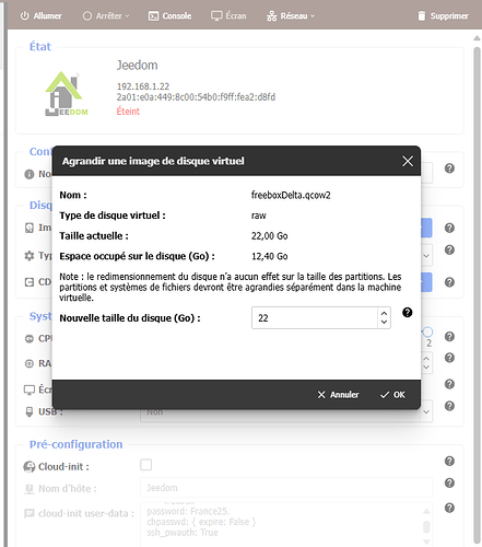

Ce qui est bizzare, c’est que lorsque j’essaye la fonction « agrandir », le type de fichier indiquer est raw
Donc les sauvegarde de jeedom ne sont pas enregistrer sur ton disque
Le fichier a p-e été corrompu ou mal sauvegardé (il faut bien stopper la VM utilisant le qcow2 avant d’en faire une copie).
Essaie avec les utilitaires qemu-img via une autre VM ou une distrib debian :
qemu-img info freeboxDelta.qcow2
qemu-img check freeboxDelta.qcow2
J’ai toute une proc sinon pour monter une image raw, resize (down) au besoin.
