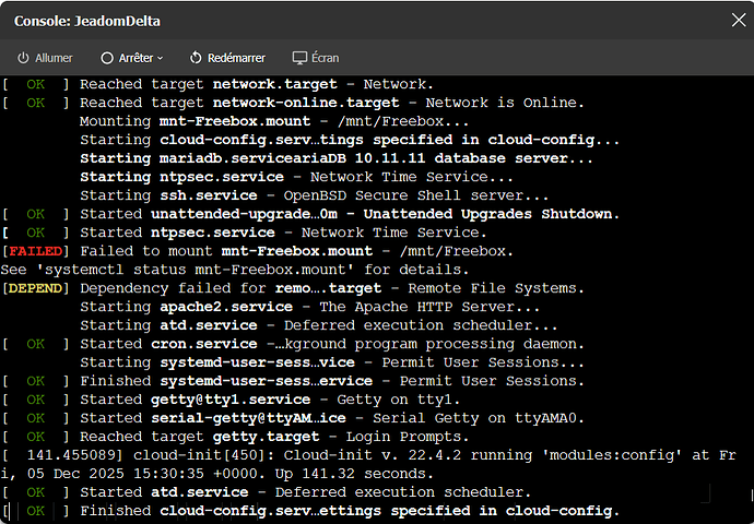

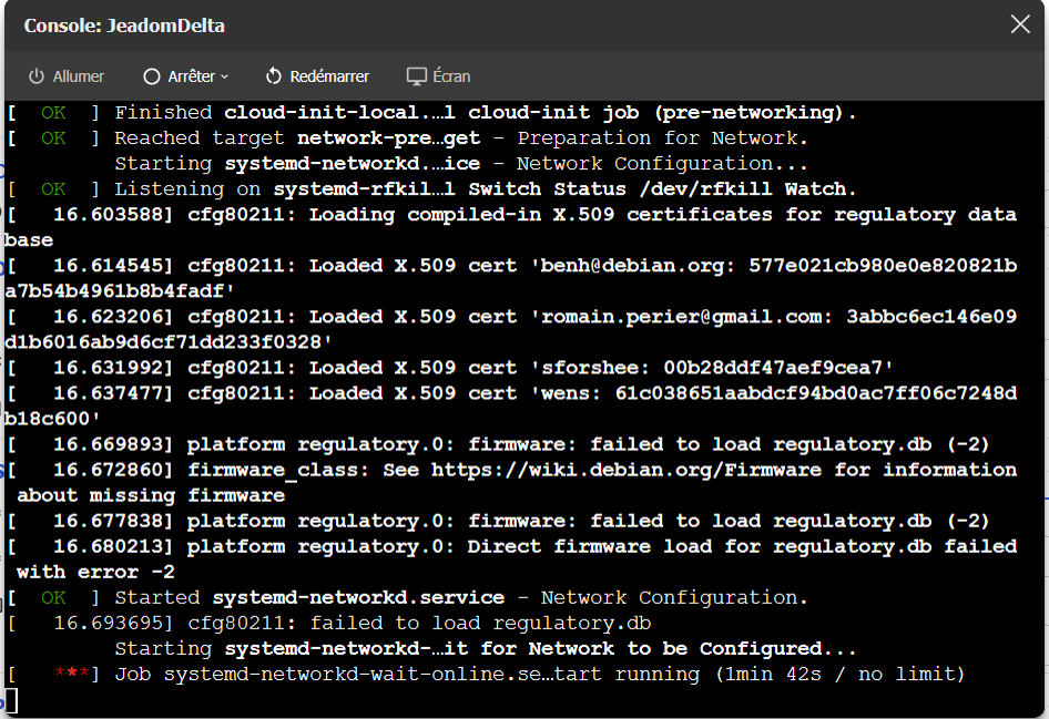

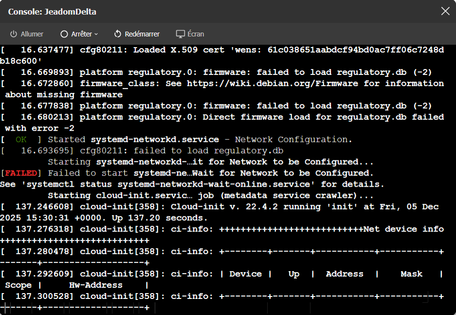

  5. Mais problème car la nouvelle VM n’a pas d’IP et j’ai des erreurs réseaux au démarrage de celle-ci. (Voir captures). J’ai l’u qu’il fallait étrangement décocher Cloud init pour récupérer une ip… Ça a marché mais ensuite des problèmes à la restauration de mon backup Jeedom… De toute façon j’étais pas fan de ce bidouillage donc… Abandon de cette VM !

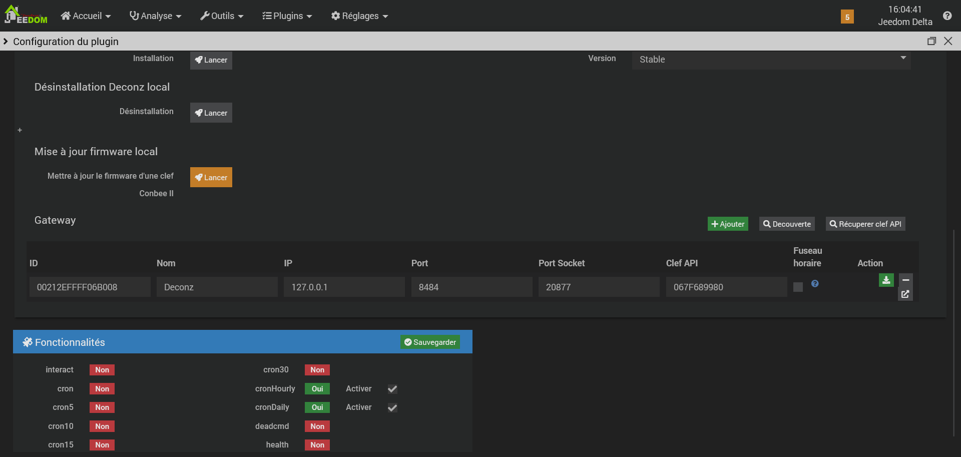

  10. Dans la configuration Deconz : lancement de l’Installation Deconz local en version Stable.(voir log joint). Vu ce tableau, apparemment la version stable est maintenant compatible avec Debian Bookworm.

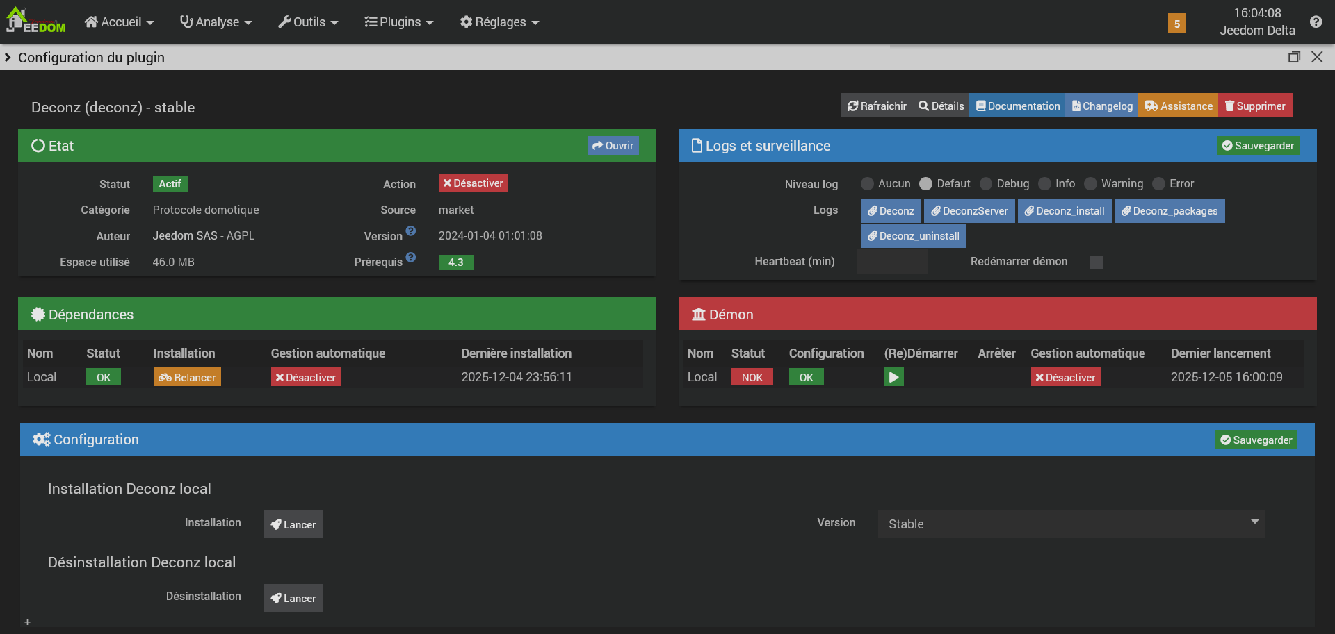

Et donc comme indiqué dans le titre, le démon Deconz ne démarre pas et erreur ModuleNotFoundError: No module named 'websocket'.

Deconz configuration
Problème network avec l’image Jeedom Delta (pas d’IP)
