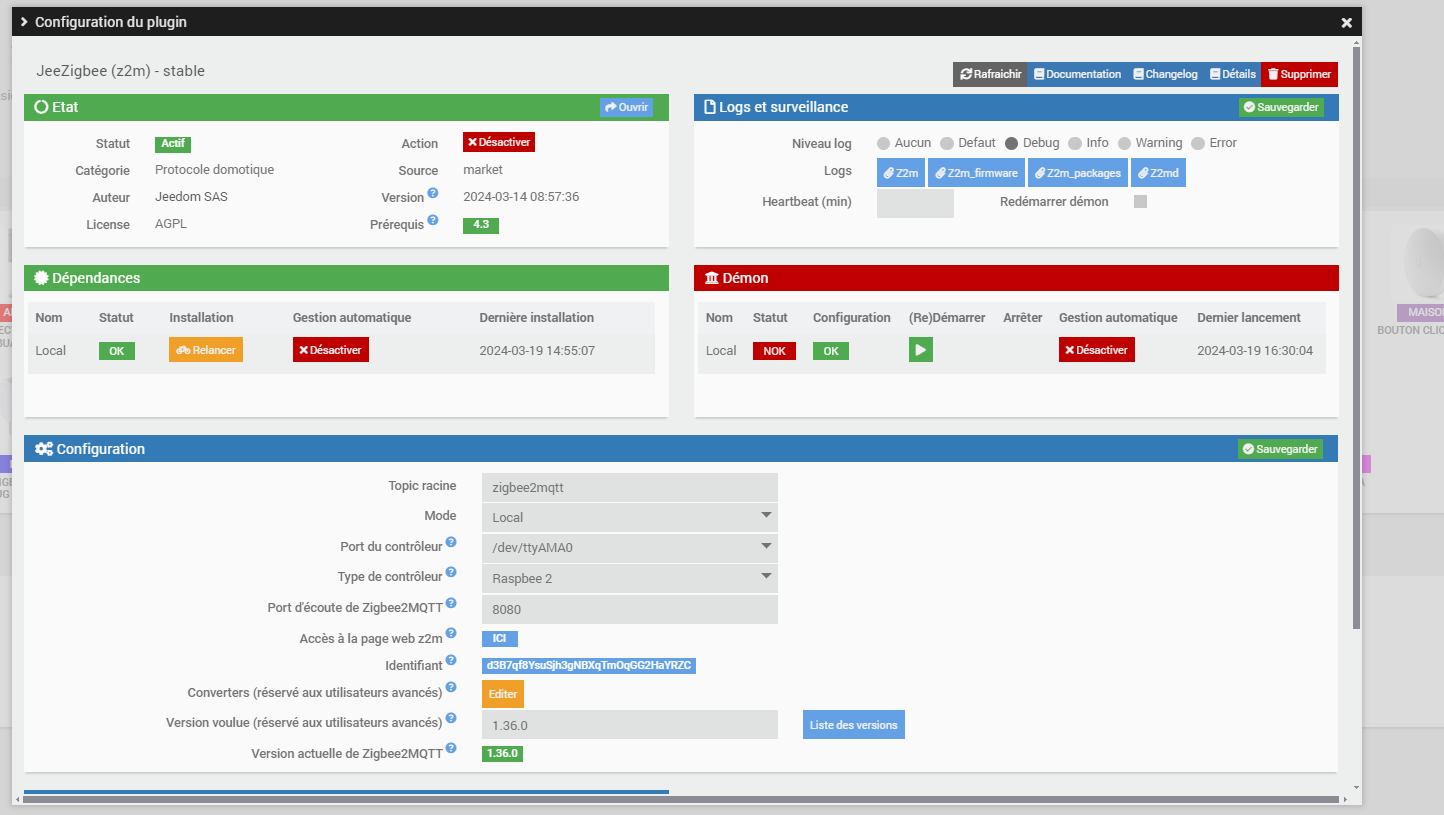

Le démon de Z2M bagotte, il fait du marche / arrêt toute les 30 secondes.

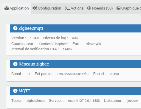

J’utilise un Phoscon Raspee 2 sur le Uart du RPI4 depuis à peu près un an sans problème.

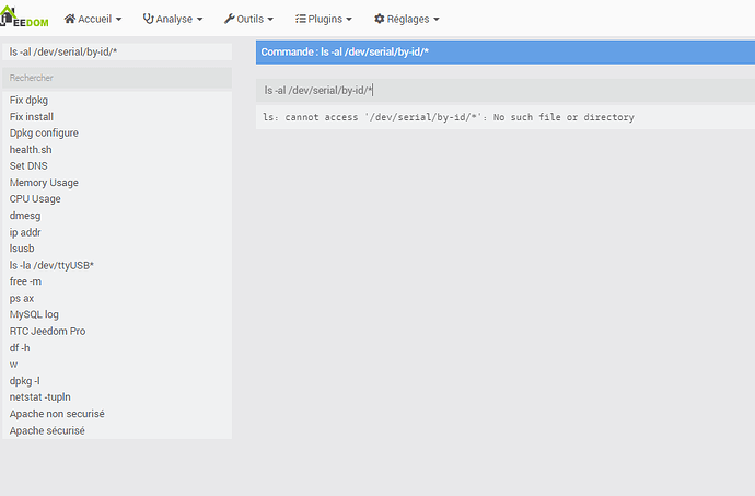

Je n’ai pas accès à la page web z2m => Site inaccessible, je ne suis pas sur que ce soit normal ?

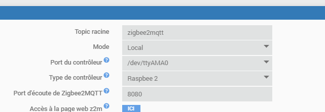

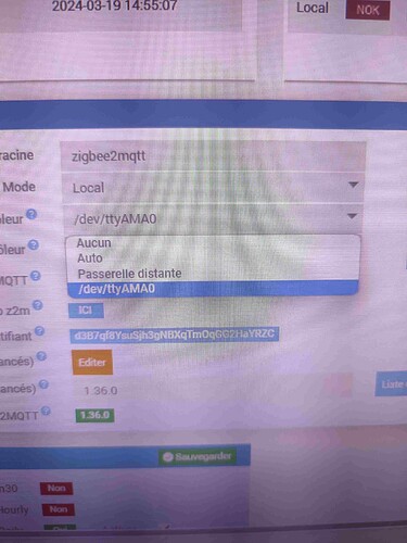

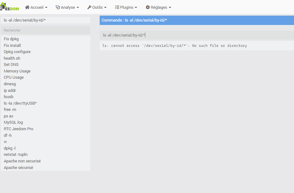

Avant cette Maj j’avais dans la sélection des ports du contrôleur : Auto / Atlas / Luna, Apres la Maj je n’ai plus que Auto et TTYAMA0 (Il me semble que c’est le port qui était configuré quand tout fonctionné)

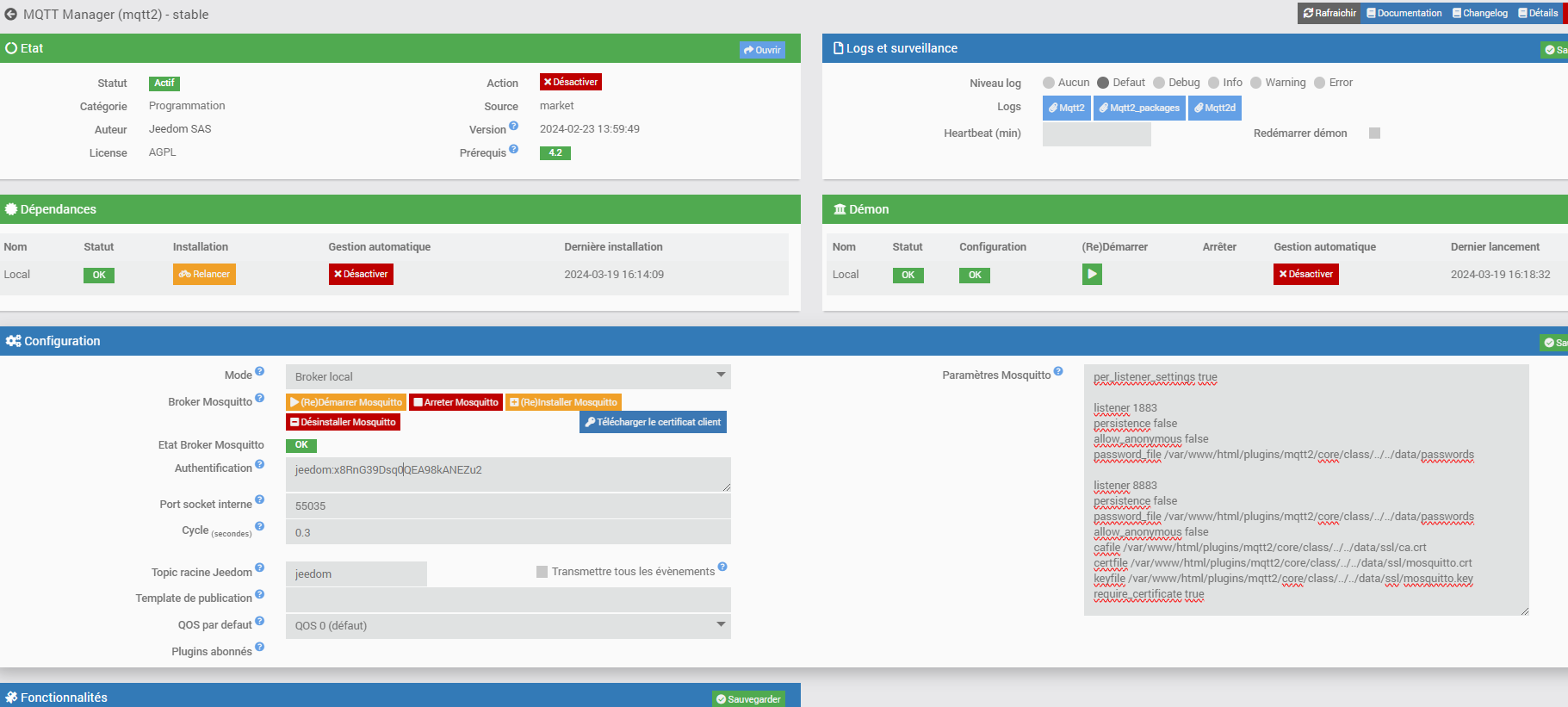

-Swap du mot de passe Autentification dans MQTT2 par « jeedom:jeedom » (met en carafe MQTT2 pour connexion refused)
-Mosquitto en version local, désinstallé et réinstallé … désinstallé, réinstallé …

Toutes ces actions n’ont jamais permis de retrouvé un demon stable de plus de 30 secondes …

Voici les imp écran et Log récolté :
J’ai modifié le password pour la photo

Zigbee2MQTT:error 2024-03-19 16:19:21: Error: No path provided and failed to auto detect path

[2024-03-19 16:12:12]ERROR : Erreur sur la fonction deamon_start du plugin : Vous devez attendre au moins 45 secondes entre deux lancements du démon. Dernier lancement : 2024-03-19 16:12:00
[2024-03-19 16:12:13]ERROR : Erreur sur la fonction deamon_start du plugin : Vous devez attendre au moins 45 secondes entre deux lancements du démon. Dernier lancement : 2024-03-19 16:12:00
[2024-03-19 16:12:27]ERROR : Erreur sur la fonction deamon_start du plugin : Vous devez attendre au moins 45 secondes entre deux lancements du démon. Dernier lancement : 2024-03-19 16:12:00
[2024-03-19 16:12:28]ERROR : Erreur sur la fonction deamon_start du plugin : Vous devez attendre au moins 45 secondes entre deux lancements du démon. Dernier lancement : 2024-03-19 16:12:00
[2024-03-19 16:12:50]INFO : Démarrage du démon MQTT Manager : sudo  /usr/bin/node /var/www/html/plugins/mqtt2/resources/mqtt2d/mqtt2d.js --loglevel info --socketport 55035 --mqtt_server mqtt://: --username "Banane" --password "kiwi" --callback http://127.0.0.1:80/plugins/mqtt2/core/php/jeeMqtt2.php --apikey OLx3LQcfHyd7CxsvyqmEEBvUBiHGaT0SKLdKcEk9RUm7aSkBdxftwi5RSTe9It4E --cycle 0.3 --pid /tmp/jeedom/mqtt2/deamon.pid
[2024-03-19 16:13:20]ERROR : Impossible de démarrer le démon MQTT Manager, vérifiez les logs
[2024-03-19 16:14:04]INFO : Début d'activation du plugin
[2024-03-19 16:14:05]INFO : Info sur le démon : {"launchable_message":"","launchable":"nok","state":"nok","log":"nok","auto":0}
[2024-03-19 16:14:55]INFO : Démarrage du démon MQTT Manager : sudo  /usr/bin/node /var/www/html/plugins/mqtt2/resources/mqtt2d/mqtt2d.js --loglevel info --socketport 55035 --mqtt_server mqtt://: --username "jeedom" --password "x8RnG39Dsq0LOUbx5hQI7XlORa7N57UcvaKX193pKdcVltH4d0VJQEA98kANEZu2" --callback http://127.0.0.1:80/plugins/mqtt2/core/php/jeeMqtt2.php --apikey WnF5FdMI1V0PTIy17hxC0O6Jrk6N6TAM2nU56gXKZFx9YgWF3kNcHrk1YeWpsLL4 --cycle 0.3 --pid /tmp/jeedom/mqtt2/deamon.pid
[2024-03-19 16:15:25]ERROR : Impossible de démarrer le démon MQTT Manager, vérifiez les logs
[2024-03-19 16:15:50]INFO : Démarrage du démon MQTT Manager : sudo  /usr/bin/node /var/www/html/plugins/mqtt2/resources/mqtt2d/mqtt2d.js --loglevel info --socketport 55035 --mqtt_server mqtt://: --username "jeedom" --password "x8RnG39Dsq0LOUbx5hQI7XlORa7N57UcvaKX193pKdcVltH4d0VJQEA98kANEZu2" --callback http://127.0.0.1:80/plugins/mqtt2/core/php/jeeMqtt2.php --apikey WnF5FdMI1V0PTIy17hxC0O6Jrk6N6TAM2nU56gXKZFx9YgWF3kNcHrk1YeWpsLL4 --cycle 0.3 --pid /tmp/jeedom/mqtt2/deamon.pid
[2024-03-19 16:16:20]ERROR : Impossible de démarrer le démon MQTT Manager, vérifiez les logs
[2024-03-19 16:16:58]WARNING : Service mosquitto non lancé, je lance une installation
[2024-03-19 16:17:03]INFO : Démarrage du démon MQTT Manager : sudo  /usr/bin/node /var/www/html/plugins/mqtt2/resources/mqtt2d/mqtt2d.js --loglevel info --socketport 55035 --mqtt_server mqtts://127.0.0.1:8883 --client_key /var/www/html/plugins/mqtt2/data/ssl/client.key --client_crt /var/www/html/plugins/mqtt2/data/ssl/client.crt --ca /var/www/html/plugins/mqtt2/data/ssl/ca.crt --username "jeedom" --password "x8RnG39Dsq0LOUbx5hQI7XlORa7N57UcvaKX193pKdcVltH4d0VJQEA98kANEZu2" --callback http://127.0.0.1:80/plugins/mqtt2/core/php/jeeMqtt2.php --apikey WnF5FdMI1V0PTIy17hxC0O6Jrk6N6TAM2nU56gXKZFx9YgWF3kNcHrk1YeWpsLL4 --cycle 0.3 --pid /tmp/jeedom/mqtt2/deamon.pid
[2024-03-19 16:18:32]INFO : Démarrage du démon MQTT Manager : sudo  /usr/bin/node /var/www/html/plugins/mqtt2/resources/mqtt2d/mqtt2d.js --loglevel info --socketport 55035 --mqtt_server mqtts://127.0.0.1:8883 --client_key /var/www/html/plugins/mqtt2/data/ssl/client.key --client_crt /var/www/html/plugins/mqtt2/data/ssl/client.crt --ca /var/www/html/plugins/mqtt2/data/ssl/ca.crt --username
Music]","unite":"","name":"Musical Alarm Music","type":"info","subtype":"string"} with options : {}
[2024-03-19 14:16:05]DEBUG : Publish message on topic : jeedom/cmd/event/19439 => {"value":"","humanName":"[Aucun][FireTVStick  - chirossel][Reminder Label]","unite":"","name":"Reminder Label","type":"info","subtype":"string"} with options : {}
[2024-03-19 14:16:08]DEBUG : Publish message on topic : jeedom/cmd/event/19457 => {"value":"","humanName":"[ALEXA][ALEXA ECRAN][Musical Alarm Music]","unite":"","name":"Musical Alarm Music","type":"info","subtype":"string"} with options : {}
[2024-03-19 14:16:08]DEBUG : Publish message on topic : jeedom/cmd/event/19460 => {"value":"","humanName":"[ALEXA][ALEXA ECRAN][Reminder Label]","unite":"","name":"Reminder Label","type":"info","subtype":"string"} with options : {}
[2024-03-19 14:16:12]DEBUG : Publish message on topic : jeedom/cmd/event/29042 => {"value":"","humanName":"[ALEXA][BOSE SPA ][Musical Alarm Music]","unite":"","name":"Musical Alarm Music","type":"info","subtype":"string"} with options : {}
[2024-03-19 14:16:12]DEBUG : Publish message on topic : jeedom/cmd/event/29045 => {"value":"","humanName":"[ALEXA][BOSE SPA ][Reminder Label]","unite":"","name":"Reminder Label","type":"info","subtype":"string"} with options : {}
[2024-03-19 14:16:19]DEBUG : Publish message on topic : jeedom/cmd/event/29070 => {"value":"","humanName":"[ALEXA][chirossels Bose Soundbar 700][Musical Alarm Music]","unite":"","name":"Musical Alarm Music","type":"info","subtype":"string"} with options : {}
[2024-03-19 14:16:19]DEBUG : Publish message on topic : jeedom/cmd/event/29073 => {"value":"","humanName":"[ALEXA][chirossels Bose Soundbar 700][Reminder Label]","unite":"","name":"Reminder Label","type":"info","subtype":"string"} with options : {}
[2024-03-19 14:16:22]DEBUG : Publish message on topic : jeedom/cmd/event/15708 => {"value":"","humanName":"[ALEXA][DARIO][Musical Alarm Music]","unite":"","name":"Musical Alarm Music","type":"info","subtype":"string"} with options : {}
[2024-03-19 14:16:22]DEBUG : Publish message on topic : jeedom/cmd/event/15711 => {"value":"","humanName":"[ALEXA][DARIO][Reminder Label]","unite":"","name":"Reminder Label","type":"info","subtype":"string"} with options : {}
[2024-03-19 14:16:24]DEBUG : Publish message on topic : jeedom/cmd/event/19355 => {"value":"","humanName":"[ALEXA][GARAGE][Musical Alarm Music]","unite":"","name":"Musical Alarm Music","type":"info","subtype":"string"} with options : {}
[2024-03-19 14:16:24]DEBUG : Publish message on topic : jeedom/cmd/event/19358 => {"value":"","humanName":"[ALEXA][GARAGE][Reminder Label]","unite":"","name":"Reminder Label","type":"info","subtype":"string"} with options : {}
[2024-03-19 14:16:27]DEBUG : Publish message on topic : jeedom/cmd/event/15645 => {"value":"","humanName":"[ALEXA][LILY][Musical Alarm Music]","unite":"","name":"Musical Alarm Music","type":"info","subtype":"string"} with options : {}
[2024-03-19 14:16:27]DEBUG : Publish message on topic : jeedom/cmd/event/15648 => {"value":"","humanName":"[ALEXA][LILY][Reminder Label]","unite":"","name":"Reminder Label","type":"info","subtype":"string"} with options : {}
[2024-03-19 14:16:29]DEBUG : Publish message on topic : jeedom/cmd/event/15622 => {"value":"","humanName":"[ALEXA][MALYS][Musical Alarm Music]","unite":"","name":"Musical Alarm Music","type":"info","subtype":"string"} with options : {}
[2024-03-19 14:16:29]DEBUG : Publish message on topic : jeedom/cmd/event/15625 => {"value":"","humanName":"[ALEXA][MALYS][Reminder Label]","unite":"","name":"Reminder Label","type":"info","subtype":"string"} with options : {}
[2024-03-19 14:16:34]DEBUG : Publish message on topic : jeedom/cmd/event/19379 => {"value":"","humanName":"[ALEXA][SALLE DE JEUX][Musical Alarm Music]","unite":"","name":"Musical Alarm Music","type":"info","subtype":"numeric"} with options : {}
[2024-03-19 14:16:34]DEBUG : Publish message on topic : jeedom/cmd/event/19382 => {"value":"","humanName":"[ALEXA][SALLE DE JEUX][Reminder Label]","unite":"","name":"Reminder Label","type":"info","subtype":"numeric"} with options : {}
[2024-03-19 14:16:36]DEBUG : Publish message on topic : jeedom/cmd/event/15583 => {"value":"","humanName":"[ALEXA][SEB][Musical Alarm Music]","unite":"","name":"Musical Alarm Music","type":"info","subtype":"string"} with options : {}
[2024-03-19 14:16:36]DEBUG : Publish message on topic : jeedom/cmd/event/15586 => {"value":"","humanName":"[ALEXA][SEB][Reminder Label]","unite":"","name":"Reminder Label","type":"info","subtype":"string"} with options : {}
[2024-03-19 14:30:02]DEBUG : Publish message on topic : jeedom/cmd/event/10923 => {"value":16.3,"humanName":"[MAISON][METEO MARSEILLE][Température]","unite":"°C","name":"Température","type":"info","subtype":"numeric"} with options : {}
[2024-03-19 14:30:02]DEBUG : Publish message on topic : jeedom/cmd/event/10924 => {"value":68,"humanName":"[MAISON][METEO MARSEILLE][Humidité]","unite":"%","name":"Humidité","type":"info","subtype":"numeric"} with options : {}
[2024-03-19 14:30:02]DEBUG : Publish message on topic : jeedom/cmd/event/10926 => {"value":6.444,"humanName":"[MAISON][METEO MARSEILLE][Vitesse du vent]","unite":"km/h","name":"Vitesse du vent","type":"info","subtype":"numeric"} with options : {}
[2024-03-19 14:30:03]DEBUG : Publish message on topic : jeedom/cmd/event/10927 => {"value":300,"humanName":"[MAISON][METEO MARSEILLE][Direction du vent]","unite":"°","name":"Direction du vent","type":"info","subtype":"numeric"} with options : {}
[2024-03-19 14:30:09]DEBUG : Publish message on topic : jeedom/cmd/event/10931 => {"value":16.3,"humanName":"[MAISON][METEO MARSEILLE][Température Max]","unite":"°C","name":"Température Max","type":"info","subtype":"numeric"} with options : {}
[2024-03-19 14:32:03]DEBUG : Publish message on topic : jeedom/cmd/event/19419 => {"value":"","humanName":"[Aucun][Fire TV Stick Télé Samsung Etage][Musical Alarm Music]","unite":"","name":"Musical Alarm Music","type":"info","subtype":"string"} with options : {}
[2024-03-19 14:32:03]DEBUG : Publish message on topic : jeedom/cmd/event/19422 => {"value":"","humanName":"[Aucun][Fire TV Stick Télé Samsung Etage][Reminder Label]","unite":"","name":"Reminder Label","type":"info","subtype":"string"} with options : {}
[2024-03-19 14:32:05]DEBUG : Publish message on topic : jeedom/cmd/event/19436 => {"value":"","humanName":"[Aucun][FireTVStick  - chirossel][Musical Alarm Music]","unite":"","name":"Musical Alarm Music","type":"info","subtype":"string"} with options : {}
[2024-03-19 14:32:05]DEBUG : Publish message on topic : jeedom/cmd/event/19439 => {"value":"","humanName":"[Aucun][FireTVStick  - chirossel][Reminder Label]","unite":"","name":"Reminder Label","type":"info","subtype":"string"} with options : {}
[2024-03-19 14:32:08]DEBUG : Publish message on topic : jeedom/cmd/event/19457 => {"value":"","humanName":"[ALEXA][ALEXA ECRAN][Musical Alarm Music]","unite":"","name":"Musical Alarm Music","type":"info","subtype":"string"} with options : {}
[2024-03-19 14:32:08]DEBUG : Publish message on topic : jeedom/cmd/event/19460 => {"value":"","humanName":"[ALEXA][ALEXA ECRAN][Reminder Label]","unite":"","name":"Reminder Label","type":"info","subtype":"string"} with options : {}
[2024-03-19 14:32:13]DEBUG : Publish message on topic : jeedom/cmd/event/29042 => {"value":"","humanName":"[ALEXA][BOSE SPA ][Musical Alarm Music]","unite":"","name":"Musical Alarm Music","type":"info","subtype":"string"} with options : {}
[2024-03-19 14:32:13]DEBUG : Publish message on topic : jeedom/cmd/event/29045 => {"value":"","humanName":"[ALEXA][BOSE SPA ][Reminder Label]","unite":"","name":"Reminder Label","type":"info","subtype":"string"} with options : {}
[2024-03-19 14:32:19]DEBUG : Publish message on topic : jeedom/cmd/event/29070 => {"value":"","humanName":"[ALEXA][chirossels Bose Soundbar 700][Musical Alarm Music]","unite":"","name":"Musical Alarm Music","type":"info","subtype":"string"} with options : {}
[2024-03-19 14:32:19]DEBUG : Publish message on topic : jeedom/cmd/event/29073 => {"value":"","humanName":"[ALEXA][chirossels Bose Soundbar 700][Reminder Label]","unite":"","name":"Reminder Label","type":"info","subtype":"string"} with options : {}
[2024-03-19 14:32:22]DEBUG : Publish message on topic : jeedom/cmd/event/15708 => {"value":"","humanName":"[ALEXA][DARIO][Musical Alarm Music]","unite":"","name":"Musical Alarm Music","type":"info","subtype":"string"} with options : {}
[2024-03-19 14:32:22]DEBUG : Publish message on topic : jeedom/cmd/event/15711 => {"value":"","humanName":"[ALEXA][DARIO][Reminder Label]","unite":"","name":"Reminder Label","type":"info","subtype":"string"} with options : {}
[2024-03-19 14:32:24]DEBUG : Publish message on topic : jeedom/cmd/event/19355 => {"value":"","humanName":"[ALEXA][GARAGE][Musical Alarm Music]","unite":"","name":"Musical Alarm Music","type":"info","subtype":"string"} with options : {}
[2024-03-19 14:32:24]DEBUG : Publish message on topic : jeedom/cmd/event/19358 => {"value":"","humanName":"[ALEXA][GARAGE][Reminder Label]","unite":"","name":"Reminder Label","type":"info","subtype":"string"} with options : {}
[2024-03-19 14:32:27]DEBUG : Publish message on topic : jeedom/cmd/event/15645 => {"value":"","humanName":"[ALEXA][LILY][Musical Alarm Music]","unite":"","name":"Musical Alarm Music","type":"info","subtype":"string"} with options : {}
[2024-03-19 14:32:27]DEBUG : Publish message on topic : jeedom/cmd/event/15648 => {"value":"","humanName":"[ALEXA][LILY][Reminder Label]","unite":"","name":"Reminder Label","type":"info","subtype":"string"} with options : {}
[2024-03-19 14:32:29]DEBUG : Publish message on topic : jeedom/cmd/event/15622 => {"value":"","humanName":"[ALEXA][MALYS][Musical Alarm Music]","unite":"","name":"Musical Alarm Music","type":"info","subtype":"string"} with options : {}
[2024-03-19 14:32:29]DEBUG : Publish message on topic : jeedom/cmd/event/15625 => {"value":"","humanName":"[ALEXA][MALYS][Reminder Label]","unite":"","name":"Reminder Label","type":"info","subtype":"string"} with options : {}
[2024-03-19 14:32:34]DEBUG : Publish message on topic : jeedom/cmd/event/19379 => {"value":"","humanName":"[ALEXA][SALLE DE JEUX][Musical Alarm Music]","unite":"","name":"Musical Alarm Music","type":"info","subtype":"numeric"} with options : {}
[2024-03-19 14:32:34]DEBUG : Publish message on topic : jeedom/cmd/event/19382 => {"value":"","humanName":"[ALEXA][SALLE DE JEUX][Reminder Label]","unite":"","name":"Reminder Label","type":"info","subtype":"numeric"} with options : {}
[2024-03-19 14:32:36]DEBUG : Publish message on topic : jeedom/cmd/event/15583 => {"value":"","humanName":"[ALEXA][SEB][Musical Alarm Music]","unite":"","name":"Musical Alarm Music","type":"info","subtype":"string"} with options : {}
[2024-03-19 14:32:36]DEBUG : Publish message on topic : jeedom/cmd/event/15586 => {"value":"","humanName":"[ALEXA][SEB][Reminder Label]","unite":"","name":"Reminder Label","type":"info","subtype":"string"} with options : {}
[2024-03-19 14:48:03]DEBUG : Publish message on topic : jeedom/cmd/event/19419 => {"value":"","humanName":"[Aucun][Fire TV Stick Télé Samsung Etage][Musical Alarm Music]","unite":"","name":"Musical Alarm Music","type":"info","subtype":"string"} with options : {}
[2024-03-19 14:48:03]DEBUG : Publish message on topic : jeedom/cmd/event/19422 => {"value":"","humanName":"[Aucun][Fire TV Stick Télé Samsung Etage][Reminder Label]","unite":"","name":"Reminder Label","type":"info","subtype":"string"} with options : {}
[2024-03-19 14:48:05]DEBUG : Publish message on topic : jeedom/cmd/event/19436 => {"value":"","humanName":"[Aucun][FireTVStick  - chirossel][Musical Alarm Music]","unite":"","name":"Musical Alarm Music","type":"info","subtype":"string"} with options : {}
[2024-03-19 14:48:06]DEBUG : Publish message on topic : jeedom/cmd/event/19439 => {"value":"","humanName":"[Aucun][FireTVStick  - chirossel][Reminder Label]","unite":"","name":"Reminder Label","type":"info","subtype":"string"} with options : {}
[2024-03-19 14:48:08]DEBUG : Publish message on topic : jeedom/cmd/event/19457 => {"value":"","humanName":"[ALEXA][ALEXA ECRAN][Musical Alarm Music]","unite":"","name":"Musical Alarm Music","type":"info","subtype":"string"} with options : {}
[2024-03-19 14:48:08]DEBUG : Publish message on topic : jeedom/cmd/event/19460 => {"value":"","humanName":"[ALEXA][ALEXA ECRAN][Reminder Label]","unite":"","name":"Reminder Label","type":"info","subtype":"string"} with options : {}
[2024-03-19 14:48:13]DEBUG : Publish message on topic : jeedom/cmd/event/29042 => {"value":"","humanName":"[ALEXA][BOSE SPA ][Musical Alarm Music]","unite":"","name":"Musical Alarm Music","type":"info","subtype":"string"} with options : {}
[2024-03-19 14:48:13]DEBUG : Publish message on topic : jeedom/cmd/event/29045 => {"value":"","humanName":"[ALEXA][BOSE SPA ][Reminder Label]","unite":"","name":"Reminder Label","type":"info","subtype":"string"} with options : {}
[2024-03-19 14:48:19]DEBUG : Publish message on topic : jeedom/cmd/event/29070 => {"value":"","humanName":"[ALEXA][chirossels Bose Soundbar 700][Musical Alarm Music]","unite":"","name":"Musical Alarm Music","type":"info","subtype":"string"} with options : {}
[2024-03-19 14:48:19]DEBUG : Publish message on topic : jeedom/cmd/event/29073 => {"value":"","humanName":"[ALEXA][chirossels Bose Soundbar 700][Reminder Label]","unite":"","name":"Reminder Label","type":"info","subtype":"string"} with options : {}
[2024-03-19 14:48:22]DEBUG : Publish message on topic : jeedom/cmd/event/15708 => {"value":"","humanName":"[ALEXA][DARIO][Musical Alarm Music]","unite":"","name":"Musical Alarm Music","type":"info","subtype":"string"} with options : {}
[2024-03-19 14:48:22]DEBUG : Publish message on topic : jeedom/cmd/event/15711 => {"value":"","humanName":"[ALEXA][DARIO][Reminder Label]","unite":"","name":"Reminder Label","type":"info","subtype":"string"} with options : {}
[2024-03-19 14:48:24]DEBUG : Publish message on topic : jeedom/cmd/event/19355 => {"value":"","humanName":"[ALEXA][GARAGE][Musical Alarm Music]","unite":"","name":"Musical Alarm Music","type":"info","subtype":"string"} with options : {}
[2024-03-19 14:48:24]DEBUG : Publish message on topic : jeedom/cmd/event/19358 => {"value":"","humanName":"[ALEXA][GARAGE][Reminder Label]","unite":"","name":"Reminder Label","type":"info","subtype":"string"} with options : {}
[2024-03-19 14:48:27]DEBUG : Publish message on topic : jeedom/cmd/event/15645 => {"value":"","humanName":"[ALEXA][LILY][Musical Alarm Music]","unite":"","name":"Musical Alarm Music","type":"info","subtype":"string"} with options : {}
[2024-03-19 14:48:27]DEBUG : Publish message on topic : jeedom/cmd/event/15648 => {"value":"","humanName":"[ALEXA][LILY][Reminder Label]","unite":"","name":"Reminder Label","type":"info","subtype":"string"} with options : {}
[2024-03-19 14:48:29]DEBUG : Publish message on topic : jeedom/cmd/event/15622 => {"value":"","humanName":"[ALEXA][MALYS][Musical Alarm Music]","unite":"","name":"Musical Alarm Music","type":"info","subtype":"string"} with options : {}
[2024-03-19 14:48:29]DEBUG : Publish message on topic : jeedom/cmd/event/15625 => {"value":"","humanName":"[ALEXA][MALYS][Reminder Label]","unite":"","name":"Reminder Label","type":"info","subtype":"string"} with options : {}
[2024-03-19 14:48:34]DEBUG : Publish message on topic : jeedom/cmd/event/19379 => {"value":"","humanName":"[ALEXA][SALLE DE JEUX][Musical Alarm Music]","unite":"","name":"Musical Alarm Music","type":"info","subtype":"numeric"} with options : {}
[2024-03-19 14:48:34]DEBUG : Publish message on topic : jeedom/cmd/event/19382 => {"value":"","humanName":"[ALEXA][SALLE DE JEUX][Reminder Label]","unite":"","name":"Reminder Label","type":"info","subtype":"numeric"} with options : {}
[2024-03-19 14:48:36]DEBUG : Publish message on topic : jeedom/cmd/event/15583 => {"value":"","humanName":"[ALEXA][SEB][Musical Alarm Music]","unite":"","name":"Musical Alarm Music","type":"info","subtype":"string"} with options : {}
[2024-03-19 14:48:36]DEBUG : Publish message on topic : jeedom/cmd/event/15586 => {"value":"","humanName":"[ALEXA][SEB][Reminder Label]","unite":"","name":"Reminder Label","type":"info","subtype":"string"} with options : {}
[2024-03-19 15:00:03]DEBUG : Publish message on topic : jeedom/cmd/event/10923 => {"value":16.6,"humanName":"[MAISON][METEO MARSEILLE][Température]","unite":"°C","name":"Température","type":"info","subtype":"numeric"} with options : {}
[2024-03-19 15:00:03]DEBUG : Publish message on topic : jeedom/cmd/event/10924 => {"value":66,"humanName":"[MAISON][METEO MARSEILLE][Humidité]","unite":"%","name":"Humidité","type":"info","subtype":"numeric"} with options : {}
[2024-03-19 15:00:03]DEBUG : Publish message on topic : jeedom/cmd/event/10926 => {"value":16.092,"humanName":"[MAISON][METEO MARSEILLE][Vitesse du vent]","unite":"km/h","name":"Vitesse du vent","type":"info","subtype":"numeric"} with options : {}
[2024-03-19 15:00:03]DEBUG : Publish message on topic : jeedom/cmd/event/10927 => {"value":274,"humanName":"[MAISON][METEO MARSEILLE][Direction du vent]","unite":"°","name":"Direction du vent","type":"info","subtype":"numeric"} with options : {}
[2024-03-19 15:00:08]DEBUG : Publish message on topic : jeedom/cmd/event/10931 => {"value":16,"humanName":"[MAISON][METEO MARSEILLE][Température Max]","unite":"°C","name":"Température Max","type":"info","subtype":"numeric"} with options : {}
[2024-03-19 15:03:17]INFO : Start mqtt2d
[2024-03-19 15:03:17]INFO : Log level on  : debug
[2024-03-19 15:03:17]INFO : Socket port : 55035
[2024-03-19 15:03:17]INFO : MQTT : mqtts://127.0.0.1:8883
[2024-03-19 15:03:17]INFO : Username : jeedom
[2024-03-19 15:03:17]INFO : Password : FnKEBOt0GtjWwYu1BxdL9r2YyT1kesIJBfFL0JSlQwGiIxvTj4u5R5wCmeTYvb72
[2024-03-19 15:03:17]INFO : PID file : /tmp/jeedom/mqtt2/deamon.pid
[2024-03-19 15:03:17]INFO : Apikey : OLx3LQcfHyd7CxsvyqmEEBvUBiHGaT0SKLdKcEk9RUm7aSkBdxftwi5RSTe9It4E
[2024-03-19 15:03:17]INFO : Callback : http://127.0.0.1:80/plugins/mqtt2/core/php/jeeMqtt2.php
[2024-03-19 15:03:17]INFO : Cycle : 0.3
[2024-03-19 15:03:17]INFO : Client key : /var/www/html/plugins/mqtt2/data/ssl/client.key
[2024-03-19 15:03:17]INFO : Client crt : /var/www/html/plugins/mqtt2/data/ssl/client.crt
[2024-03-19 15:03:17]INFO : CA : /var/www/html/plugins/mqtt2/data/ssl/ca.crt
[2024-03-19 15:03:17]INFO : Connect to mqtt server
Tue, 19 Mar 2024 15:03:17 GMT body-parser deprecated undefined extended: provide extended option at jeedom/jeedom.js:168:31
[2024-03-19 15:03:17]DEBUG : HTTP listen on 127.0.0.1 port : 55035 started
[2024-03-19 15:03:17]INFO : Connection to mqtt server successfull
[2024-03-19 15:03:17]INFO : Subscription to all topics
[2024-03-19 15:03:17]INFO : Subscription to all topics succesfull
[2024-03-19 15:05:04]INFO : Start mqtt2d
[2024-03-19 15:05:04]INFO : Log level on  : debug
[2024-03-19 15:05:04]INFO : Socket port : 55035
[2024-03-19 15:05:04]INFO : MQTT : mqtts://127.0.0.1:8883
[2024-03-19 15:05:04]INFO : Username : jeedom
[2024-03-19 15:05:04]INFO : Password : FnKEBOt0GtjWwYu1BxdL9r2YyT1kesIJBfFL0JSlQwGiIxvTj4u5R5wCmeTYvb72
[2024-03-19 15:05:04]INFO : PID file : /tmp/jeedom/mqtt2/deamon.pid
[2024-03-19 15:05:04]INFO : Apikey : OLx3LQcfHyd7CxsvyqmEEBvUBiHGaT0SKLdKcEk9RUm7aSkBdxftwi5RSTe9It4E
[2024-03-19 15:05:04]INFO : Callback : http://127.0.0.1:80/plugins/mqtt2/core/php/jeeMqtt2.php
[2024-03-19 15:05:04]INFO : Cycle : 0.3
[2024-03-19 15:05:04]INFO : Client key : /var/www/html/plugins/mqtt2/data/ssl/client.key
[2024-03-19 15:05:04]INFO : Client crt : /var/www/html/plugins/mqtt2/data/ssl/client.crt
[2024-03-19 15:05:04]INFO : CA : /var/www/html/plugins/mqtt2/data/ssl/ca.crt
[2024-03-19 15:05:05]INFO : Connect to mqtt server
Tue, 19 Mar 2024 15:05:05 GMT body-parser deprecated undefined extended: provide extended option at jeedom/jeedom.js:168:31
[2024-03-19 15:05:05]DEBUG : HTTP listen on 127.0.0.1 port : 55035 started
[2024-03-19 15:05:05]INFO : Connection to mqtt server successfull
[2024-03-19 15:05:05]INFO : Subscription to all topics
[2024-03-19 15:05:05]INFO : Subscription to all topics succesfull
[2024-03-19 15:09:13]INFO : Start mqtt2d
[2024-03-19 15:09:13]INFO : Log level on  : debug
[2024-03-19 15:09:13]INFO : Socket port : 55035
[2024-03-19 15:09:13]INFO : MQTT : mqtts://127.0.0.1:8883
[2024-03-19 15:09:13]INFO : Username : Banane
[2024-03-19 15:09:13]INFO : Password : kiwi
[2024-03-19 15:09:13]INFO : PID file : /tmp/jeedom/mqtt2/deamon.pid
[2024-03-19 15:09:13]INFO : Apikey : OLx3LQcfHyd7CxsvyqmEEBvUBiHGaT0SKLdKcEk9RUm7aSkBdxftwi5RSTe9It4E
[2024-03-19 15:09:13]INFO : Callback : http://127.0.0.1:80/plugins/mqtt2/core/php/jeeMqtt2.php
[2024-03-19 15:09:13]INFO : Cycle : 0.3
[2024-03-19 15:09:13]INFO : Client key : /var/www/html/plugins/mqtt2/data/ssl/client.key
[2024-03-19 15:09:13]INFO : Client crt : /var/www/html/plugins/mqtt2/data/ssl/client.crt
[2024-03-19 15:09:13]INFO : CA : /var/www/html/plugins/mqtt2/data/ssl/ca.crt
[2024-03-19 15:09:13]INFO : Connect to mqtt server
Tue, 19 Mar 2024 15:09:13 GMT body-parser deprecated undefined extended: provide extended option at jeedom/jeedom.js:168:31
[2024-03-19 15:09:13]DEBUG : HTTP listen on 127.0.0.1 port : 55035 started
[2024-03-19 15:09:13]ERROR : Error on connection to mqtt server : Error: Connection refused: Not authorized
[2024-03-19 15:10:05]INFO : Start mqtt2d
[2024-03-19 15:10:05]INFO : Log level on  : debug
[2024-03-19 15:10:05]INFO : Socket port : 55035
[2024-03-19 15:10:05]INFO : MQTT : mqtts://127.0.0.1:8883
[2024-03-19 15:10:05]INFO : Username : Banane
[2024-03-19 15:10:05]INFO : Password : kiwi
[2024-03-19 15:10:05]INFO : PID file : /tmp/jeedom/mqtt2/deamon.pid
[2024-03-19 15:10:05]INFO : Apikey : OLx3LQcfHyd7CxsvyqmEEBvUBiHGaT0SKLdKcEk9RUm7aSkBdxftwi5RSTe9It4E
[2024-03-19 15:10:05]INFO : Callback : http://127.0.0.1:80/plugins/mqtt2/core/php/jeeMqtt2.php
[2024-03-19 15:10:05]INFO : Cycle : 0.3
[2024-03-19 15:10:05]INFO : Client key : /var/www/html/plugins/mqtt2/data/ssl/client.key
[2024-03-19 15:10:05]INFO : Client crt : /var/www/html/plugins/mqtt2/data/ssl/client.crt
[2024-03-19 15:10:05]INFO : CA : /var/www/html/plugins/mqtt2/data/ssl/ca.crt
[2024-03-19 15:10:05]INFO : Connect to mqtt server
Tue, 19 Mar 2024 15:10:05 GMT body-parser deprecated undefined extended: provide extended option at jeedom/jeedom.js:168:31
[2024-03-19 15:10:05]DEBUG : HTTP listen on 127.0.0.1 port : 55035 started
[2024-03-19 15:10:05]ERROR : Error on connection to mqtt server : Error: Connection refused: Not authorized
[2024-03-19 15:12:01]INFO : Start mqtt2d
[2024-03-19 15:12:01]INFO : Log level on  : info
[2024-03-19 15:12:01]INFO : Socket port : 55035
[2024-03-19 15:12:01]INFO : MQTT : mqtt://:
[2024-03-19 15:12:01]INFO : Username :
[2024-03-19 15:12:01]INFO : Password :
[2024-03-19 15:12:01]INFO : PID file : /tmp/jeedom/mqtt2/deamon.pid
[2024-03-19 15:12:01]INFO : Apikey : OLx3LQcfHyd7CxsvyqmEEBvUBiHGaT0SKLdKcEk9RUm7aSkBdxftwi5RSTe9It4E
[2024-03-19 15:12:01]INFO : Callback : http://127.0.0.1:80/plugins/mqtt2/core/php/jeeMqtt2.php
[2024-03-19 15:12:01]INFO : Cycle : 0.3
[2024-03-19 15:12:01]INFO : Client key : undefined
[2024-03-19 15:12:01]INFO : Client crt : undefined
[2024-03-19 15:12:01]INFO : CA : undefined
[2024-03-19 15:12:01]INFO : Connect to mqtt server
Tue, 19 Mar 2024 15:12:01 GMT body-parser deprecated undefined extended: provide extended option at jeedom/jeedom.js:168:31
[2024-03-19 15:12:01]ERROR : Error on connection to mqtt server : Error: Connection refused: Not authorized
[2024-03-19 15:12:50]INFO : Start mqtt2d
[2024-03-19 15:12:50]INFO : Log level on  : info
[2024-03-19 15:12:50]INFO : Socket port : 55035
[2024-03-19 15:12:50]INFO : MQTT : mqtt://:
[2024-03-19 15:12:50]INFO : Username : Banane
[2024-03-19 15:12:50]INFO : Password : kiwi
[2024-03-19 15:12:50]INFO : PID file : /tmp/jeedom/mqtt2/deamon.pid
[2024-03-19 15:12:50]INFO : Apikey : OLx3LQcfHyd7CxsvyqmEEBvUBiHGaT0SKLdKcEk9RUm7aSkBdxftwi5RSTe9It4E
[2024-03-19 15:12:50]INFO : Callback : http://127.0.0.1:80/plugins/mqtt2/core/php/jeeMqtt2.php
[2024-03-19 15:12:50]INFO : Cycle : 0.3
[2024-03-19 15:12:50]INFO : Client key : undefined
[2024-03-19 15:12:50]INFO : Client crt : undefined
[2024-03-19 15:12:50]INFO : CA : undefined
[2024-03-19 15:12:51]INFO : Connect to mqtt server
Tue, 19 Mar 2024 15:12:51 GMT body-parser deprecated undefined extended: provide extended option at jeedom/jeedom.js:168:31
[2024-03-19 15:12:51]ERROR : Error on connection to mqtt server : Error: Connection refused: Not authorized
[2024-03-19 15:14:56]INFO : Start mqtt2d
[2024-03-19 15:14:56]INFO : Log level on  : info
[2024-03-19 15:14:56]INFO : Socket port : 55035
[2024-03-19 15:14:56]INFO : MQTT : mqtt://:
[2024-03-19 15:14:56]INFO : Username : jeedom
[2024-03-19 15:14:56]INFO : Password : x8RnG39Dsq0LOUbx5hQI7XlORa7N57UcvaKX193pKdcVltH4d0VJQEA98kANEZu2
[2024-03-19 15:14:56]INFO : PID file : /tmp/jeedom/mqtt2/deamon.pid
[2024-03-19 15:14:56]INFO : Apikey : WnF5FdMI1V0PTIy17hxC0O6Jrk6N6TAM2nU56gXKZFx9YgWF3kNcHrk1YeWpsLL4
[2024-03-19 15:14:56]INFO : Callback : http://127.0.0.1:80/plugins/mqtt2/core/php/jeeMqtt2.php
[2024-03-19 15:14:56]INFO : Cycle : 0.3
[2024-03-19 15:14:56]INFO : Client key : undefined
[2024-03-19 15:14:56]INFO : Client crt : undefined
[2024-03-19 15:14:56]INFO : CA : undefined
[2024-03-19 15:14:56]INFO : Connect to mqtt server
Tue, 19 Mar 2024 15:14:56 GMT body-parser deprecated undefined extended: provide extended option at jeedom/jeedom.js:168:31
[2024-03-19 15:14:56]ERROR : Error on connection to mqtt server : Error: connect ECONNREFUSED ::1:1883
[2024-03-19 15:15:51]INFO : Start mqtt2d
[2024-03-19 15:15:51]INFO : Log level on  : info
[2024-03-19 15:15:51]INFO : Socket port : 55035
[2024-03-19 15:15:51]INFO : MQTT : mqtt://:
[2024-03-19 15:15:51]INFO : Username : jeedom
[2024-03-19 15:15:51]INFO : Password : x8RnG39Dsq0LOUbx5hQI7XlORa7N57UcvaKX193pKdcVltH4d0VJQEA98kANEZu2
[2024-03-19 15:15:51]INFO : PID file : /tmp/jeedom/mqtt2/deamon.pid
[2024-03-19 15:15:51]INFO : Apikey : WnF5FdMI1V0PTIy17hxC0O6Jrk6N6TAM2nU56gXKZFx9YgWF3kNcHrk1YeWpsLL4
[2024-03-19 15:15:51]INFO : Callback : http://127.0.0.1:80/plugins/mqtt2/core/php/jeeMqtt2.php
[2024-03-19 15:15:51]INFO : Cycle : 0.3
[2024-03-19 15:15:51]INFO : Client key : undefined
[2024-03-19 15:15:51]INFO : Client crt : undefined
[2024-03-19 15:15:51]INFO : CA : undefined
[2024-03-19 15:15:51]INFO : Connect to mqtt server
Tue, 19 Mar 2024 15:15:51 GMT body-parser deprecated undefined extended: provide extended option at jeedom/jeedom.js:168:31
[2024-03-19 15:15:51]ERROR : Error on connection to mqtt server : Error: connect ECONNREFUSED ::1:1883
[2024-03-19 15:17:04]INFO : Start mqtt2d
[2024-03-19 15:17:04]INFO : Log level on  : info
[2024-03-19 15:17:04]INFO : Socket port : 55035
[2024-03-19 15:17:04]INFO : MQTT : mqtts://127.0.0.1:8883
[2024-03-19 15:17:04]INFO : Username : jeedom
[2024-03-19 15:17:04]INFO : Password : x8RnG39Dsq0LOUbx5hQI7XlORa7N57UcvaKX193pKdcVltH4d0VJQEA98kANEZu2
[2024-03-19 15:17:04]INFO : PID file : /tmp/jeedom/mqtt2/deamon.pid
[2024-03-19 15:17:04]INFO : Apikey : WnF5FdMI1V0PTIy17hxC0O6Jrk6N6TAM2nU56gXKZFx9YgWF3kNcHrk1YeWpsLL4
[2024-03-19 15:17:04]INFO : Callback : http://127.0.0.1:80/plugins/mqtt2/core/php/jeeMqtt2.php
[2024-03-19 15:17:04]INFO : Cycle : 0.3
[2024-03-19 15:17:04]INFO : Client key : /var/www/html/plugins/mqtt2/data/ssl/client.key
[2024-03-19 15:17:04]INFO : Client crt : /var/www/html/plugins/mqtt2/data/ssl/client.crt
[2024-03-19 15:17:04]INFO : CA : /var/www/html/plugins/mqtt2/data/ssl/ca.crt
[2024-03-19 15:17:04]INFO : Connect to mqtt server
Tue, 19 Mar 2024 15:17:04 GMT body-parser deprecated undefined extended: provide extended option at jeedom/jeedom.js:168:31
[2024-03-19 15:17:04]INFO : Connection to mqtt server successfull
[2024-03-19 15:17:04]INFO : Subscription to all topics
[2024-03-19 15:17:04]INFO : Subscription to all topics succesfull
[2024-03-19 15:17:50]ERROR : Reconnection to mqtt server
[2024-03-19 15:17:50]ERROR : Error on connection to mqtt server : Error: connect ECONNREFUSED 127.0.0.1:8883
[2024-03-19 15:18:32]INFO : Start mqtt2d
[2024-03-19 15:18:32]INFO : Log level on  : info
[2024-03-19 15:18:32]INFO : Socket port : 55035
[2024-03-19 15:18:32]INFO : MQTT : mqtts://127.0.0.1:8883
[2024-03-19 15:18:32]INFO : Username : jeedom
[2024-03-19 15:18:32]INFO : Password : x8RnG39Dsq0LOUbx5hQI7XlORa7N57UcvaKX193pKdcVltH4d0VJQEA98kANEZu2
[2024-03-19 15:18:32]INFO : PID file : /tmp/jeedom/mqtt2/deamon.pid
[2024-03-19 15:18:32]INFO : Apikey : WnF5FdMI1V0PTIy17hxC0O6Jrk6N6TAM2nU56gXKZFx9YgWF3kNcHrk1YeWpsLL4
[2024-03-19 15:18:32]INFO : Callback : http://127.0.0.1:80/plugins/mqtt2/core/php/jeeMqtt2.php
[2024-03-19 15:18:32]INFO : Cycle : 0.3
[2024-03-19 15:18:32]INFO : Client key : /var/www/html/plugins/mqtt2/data/ssl/client.key
[2024-03-19 15:18:32]INFO : Client crt : /var/www/html/plugins/mqtt2/data/ssl/client.crt
[2024-03-19 15:18:32]INFO : CA : /var/www/html/plugins/mqtt2/data/ssl/ca.crt
[2024-03-19 15:18:33]INFO : Connect to mqtt server
Tue, 19 Mar 2024 15:18:33 GMT body-parser deprecated undefined extended: provide extended option at jeedom/jeedom.js:168:31
[2024-03-19 15:18:33]INFO : Connection to mqtt server successfull
[2024-03-19 15:18:33]INFO : Subscription to all topics
[2024-03-19 15:18:33]INFO : Subscription to all topics succesfull
[2024-03-19 15:18:50]ERROR : Reconnection to mqtt server
[2024-03-19 15:18:50]INFO : Connection to mqtt server successfull
[2024-03-19 15:18:50]INFO : Subscription to all topics
[2024-03-19 15:18:50]INFO : Subscription to all topics succesfull
via réglage → système → configuration -->OS/DB → Administration Système
Taper cette commande:
ls -al /dev/serial/by-id/*
Jeezigbee travaille avec by ID
Pouvez vous poster le retour de cette commande?
Merci de votre interet, voici le retour :

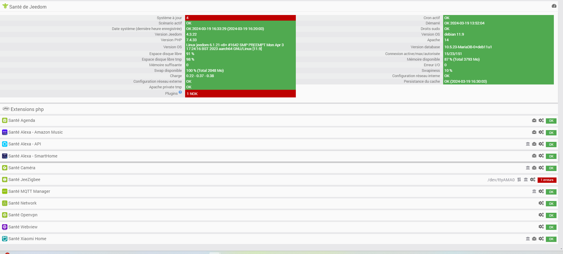

J’ai remarqué cela aussi, le port n’est pas le meme entre la config et le résumé :
2024-03-19_173803
2024-03-19_173729
Qui a t’il comme port affichés?
Pourquoi n’es-tu pas à jour sur jeedom?
Je ne connais pas Raspee 2
En auto ca passe pas?

Si je ne m’abuse serial/by-id ce n’est que pour les ports usb
Ici c’est bien ttyAMA0 qu’il faut configurer
