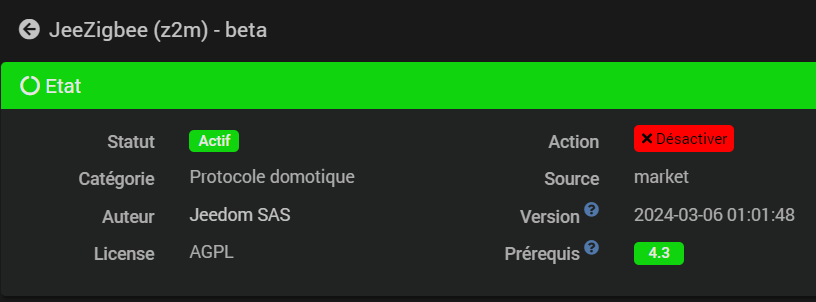

beta
Tu n’es pas sur la dernière version, moi je suis sur la 2024-03-14 08:57:36, avant ça fonctionnait et j’avais bien le port en effet.
Du coup si tu fais la maj pense à bien faire une sauvegarde avant, au cas où
La derniere version beta qui est sortie il y a quelque minute (donc vers 15:50). La tu es sur la stable… Il faut dans ton profils market activer les versions beta des plugins et installer la beta du plugin (pas besoin du core en beta dans ton cas).
