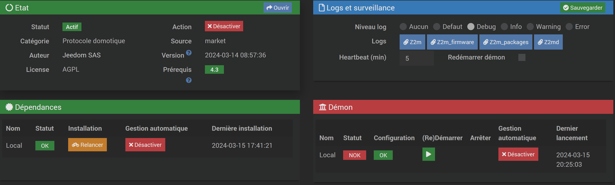

J’ai une Jeedom Atlas avec clé intérgée Zigbee EZSP, j’ai débuté depuis 2 semaines JeeZigbee avant j’étais sous le Plugin Zigbee.
Tout fonctionnait très bien depuis une semaine.
J’ai mis à jour le plugin JeeZigbee en version 2024-03-14 08:57:36 mais depuis le démon démarre et au pour de 10 secondes il devient NOK.
J’ai relancé les dépendances même problème, j’ai vérifié les démons et relancé les dépendances de JMQTT et MQTT Manager et j’ai le même problème sur JeeZigbee.

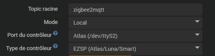

Vérifiez que le plugin est configuré comme ceci
Oui c’est bien configuré comme sur votre image.

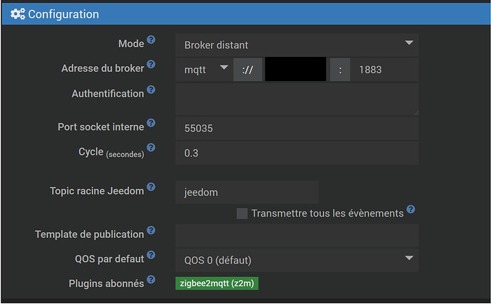

Des screens de config de ces plugins ?

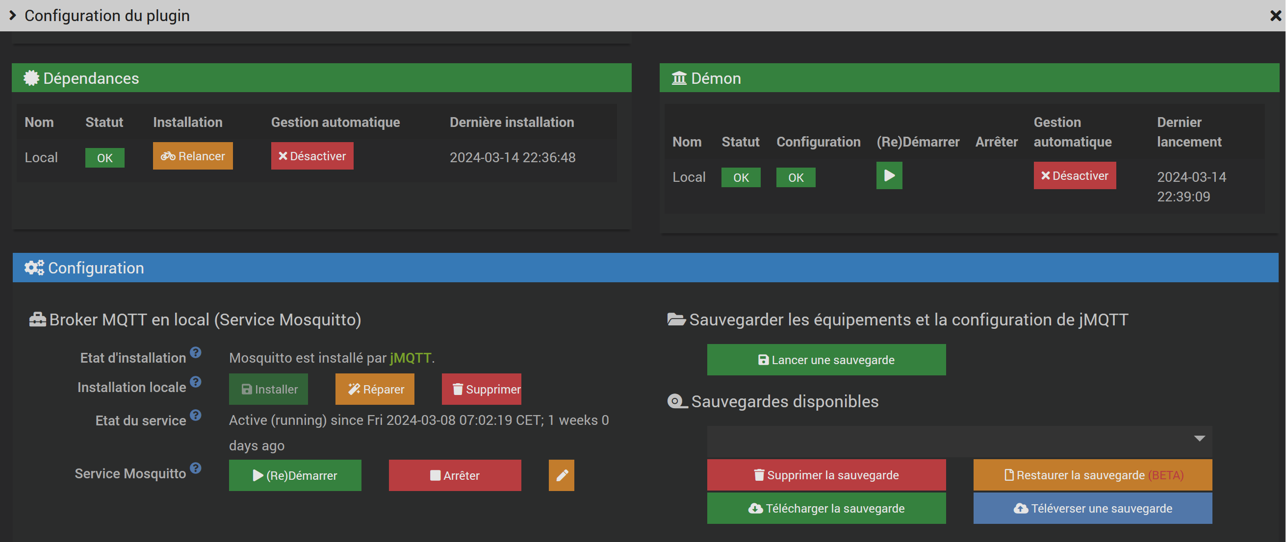

Voici la configuration du plugin MQTT Manager :

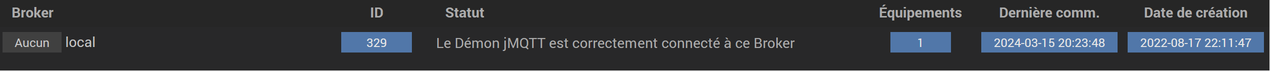

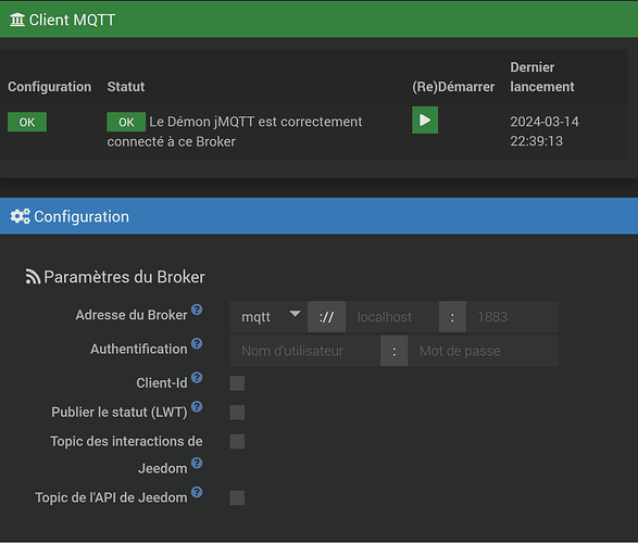

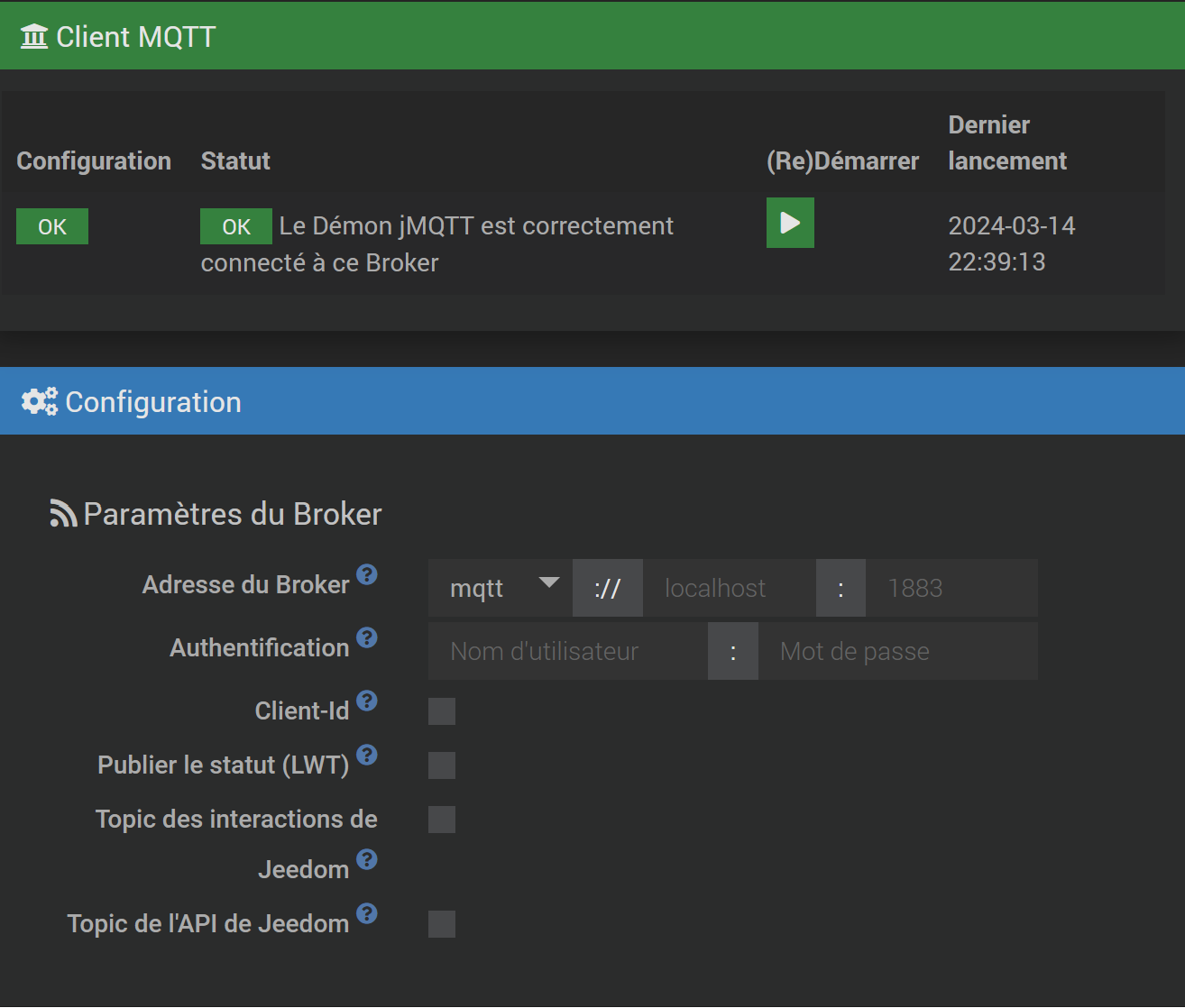

Voici la configuration de JMQTT:
Voici le reste de la configuration de JMQTT :

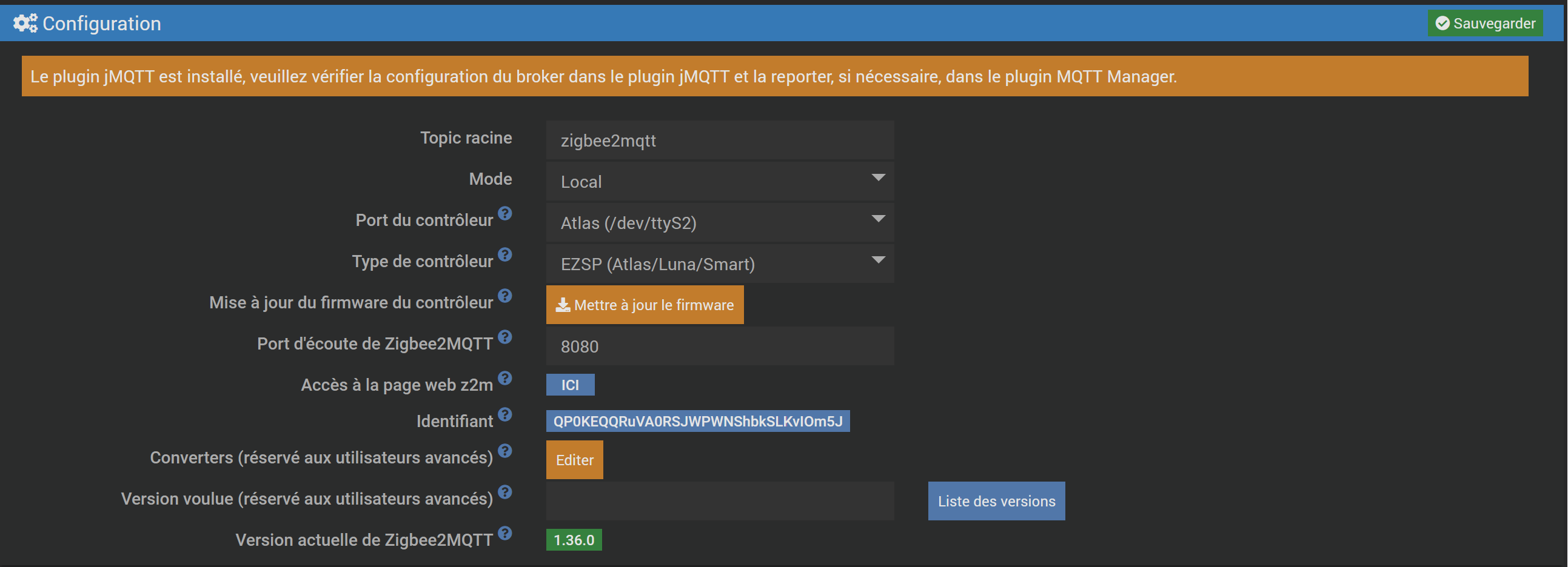

Des screens de config jeezigbee
Voici la configuration du plugin JeeZigbee :

Pas d’idées si la config de MQTT manager partie authentification est obligatoire en distant pour Jeezigbee…
En local MQTT manager en crée un par défaut
J’ai laisser par défaut donc il y a rien dans Authentification dans JMQTT et MQTT Manager
J’ai testé d’ajouter un identifiant et mot de passe dans le broker de JMQTT et le même dans MQTT Manager est ça a l’air de fonctionner, le démon du plegin JeeZigbee est maintenant OK en permanence.
J’ai l’impression qu’avant la mise à jour il accepter ne pas avoir d’authentification et avec la dernière mise à jour ça à l’air obligatoire.
