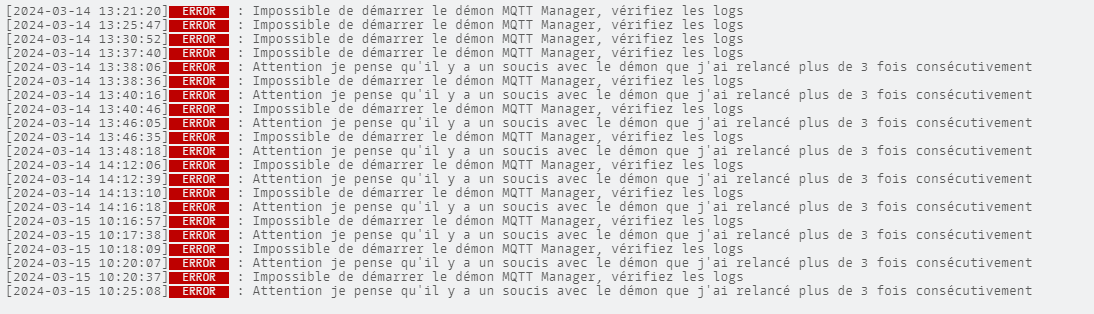

A la suite d’un incident sur mon Odroid C2, j’ai réinstallé Jeedom avec Debian 10.
Malheureusement je ne parviens pas à lancer le demon de JeeZigbee après de multiples tentatives.
une petite aide serait la bien venue

[2024-03-16 14:11:39]ERROR : Attention je pense qu'il y a un soucis avec le démon que j'ai relancé plus de 3 fois consécutivement
[2024-03-16 14:11:39]INFO : Arrêt du démon z2m
[2024-03-16 14:11:42]INFO : Démarrage du démon Z2M : ZIGBEE2MQTT_DATA=/var/www/html/plugins/z2m/core/class/../../data npm start --prefix /var/www/html/plugins/z2m/resources/zigbee2mqtt

Pouvez vous partager la config MQTT2 et JMQTT
MQtt2
JMQTT
On lit clairement déjà que MQTT2 est out

Sauvegarder et relancer le demon MQTT ensuite jeezigbee.
Nickel, c’est reparti. C’était simple mais encore fallait il le savoir. Pourquoi jedoom;jeedom ?
