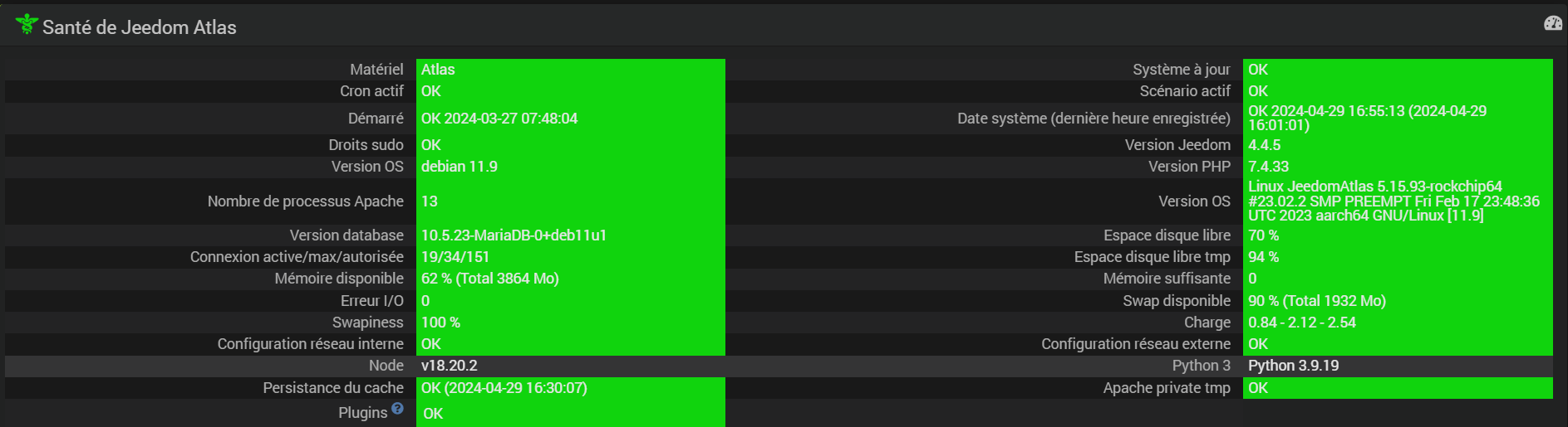

Oui, ça met tout à jour mais pas python parce qu’il n’y a pas de mise à jour de python. Il reste en 3.9.2 avec ses memory leaks.
Ok et une fois fais Python se mettra à jour en installant à nouveau les dépendances ?
Pas trop risqué de faut apt update / upgrade sur l’atlas ?
Tu l’as fait sur une box officielle ?
Non sur une Atlas ![]()
Jamais eu la charge si basse!
Sur une atlas donc une box officielle ?
Mais oui hein! sur une Atlas.
Bon ba je ferai un apt update upgrade en rentrant
merci pour l’info des 20mn car j’aurais eu peur qu’elle soit plantée ![]()
L’installation des dépendances des plugins ne met pas à jour python. Ni apt update et apt upgrade.
Il faut faire les commandes données plus haut par Chrisax pour MAJ python.
Pour les risques d’update / upgrade sur l’Atlas, au pire ça se résout par une re-installation usine. Sauvegardes à faire au préalable
