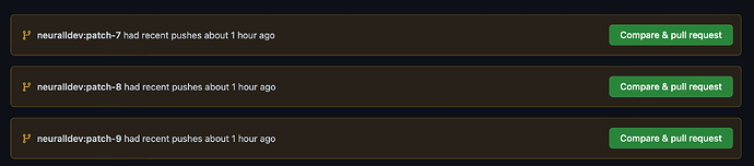

re, je ne vois rien, aucun PR, aucune modif, tu as fais les modifications où ?
https://github.com/sigalou/jeedom_alexaapi/pulls
j’ai modifié le code de la beta et il a dû créer un update du code pour toi à valider
désolé :sweat_smile: c’est ou, je ne le vois pas, c’est pas sur ton compte uniquement ?
ça ne serait pas dû à des PRs non validés @neurall ?
Je sais que je dois valider plusieurs étapes pour que le PR soit effectivement proposé.
Je n’ai rien, peut etre faut que tu cliques sur compare et pull request pour que je l’ai. Merci @noodom
je comprends plus rien, je vais recommencer à zéro demain :slight_smile:
j’en ai ajouté 1 ce soir, c’est le principal, je ferai le reste demain.
