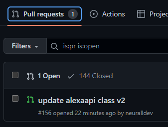

ça a fonctionné, il est arrivé :
Waouh, quelle complexité

ça semble bon, j’ai mis à jour sur mon jeedom, je continue les tests demain
encore merci. c’est cool, un moment que je buttais la dessus.
je mettrai v2 dans les prochains libellés pour qu’on soit certain que tu puisses les repérer
voilà j’en ai poussé quelques uns. à tester mais ça devrait être plus propre dans l’ensemble maintenant
ok, je regarde et te dis
tu as fais 5 PR ? je les valide, mets à jour mon jeedom de test et te dis
Tout semble au top, je verrai les logs en rentrant ce soir, merci
