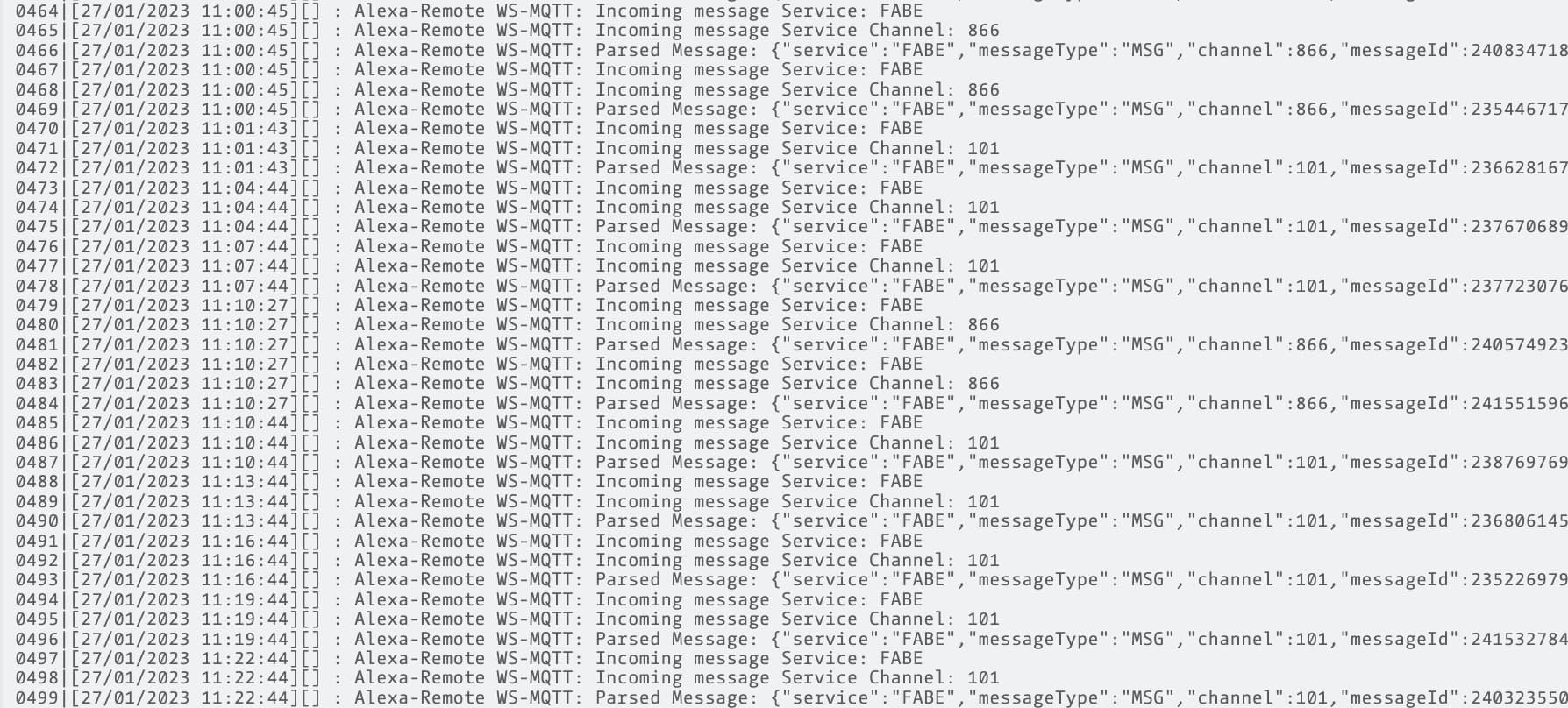

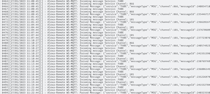

j’ai commencé à analyser les logs pour voir les erreurs remontées et tenter de les corriger pour plus de stabilité de mon jeedom.
Je vois remonter une erreur récurrente toutes les 3 minutes sur le plugin alexaapi_node
[26/01/2023, 11:19:27][] : Alexa-Remote WS-MQTT: Incoming message Service: FABE
[26/01/2023, 11:19:27][] : Alexa-Remote WS-MQTT: Incoming message Service Channel: 101
[26/01/2023, 11:19:27][] : Alexa-Remote WS-MQTT: Parsed Message: {"service":"FABE","messageType":"MSG","channel":101,"messageId":154314343,"moreFlag":1711276032,"seq":1,"checksum":3663362252,"content":{"messageType":"PON","payloadData":{"type":"Buffer","data":[0,0,0,237,150,228,201,237,150,228,201,0,0,0,7,0,82,0,101,0,103,0,117,0,108,0,97,0,114]}}}
Auriez vous une idée de ce que à quoi cela correspond et comment y remédier?
merci par avance

Je n’ai pas d’erreur (pas encore ?), mais j’ai un paquet de ces messages dans le log (plus de 5 ou 6 par minute).

moi aussi j’ai des tonnes de logs en permanence en mode defaut, j’ai mis en « aucun » pour arrêter ça:
là je viens de le rallumer, regardez en mode « defaut » le nombre de messages log générés par seconde… c’est pas bon pour le disque et les process ça :wink:
d’autant plus que là je suis certain que personne ne fait rien et ion reçoit des infos sur le niveau de volume et l’égalisation tout le temps c’est étrange.

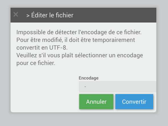

j’ai trouvé aussi un truc étrange, les fichiers nec.php et nel.php ne sont pas encodés en UTF8, sur mon système ça sort une erreur lorsqu’on les édite :
ça peut poser des soucis à certains moments…

ha ? je vais regarder ces deux fichiers, suffit de les reposter
