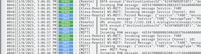

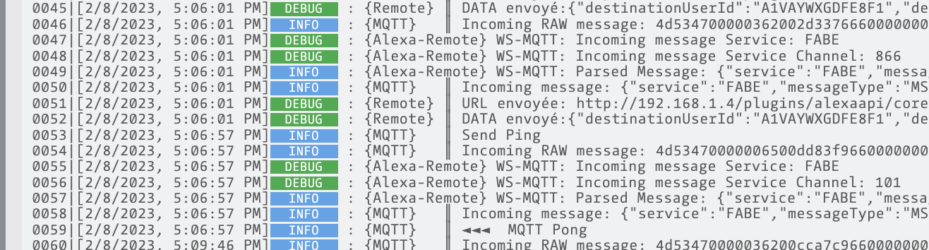

Alexa-Remote WS-MQTT: Parsed Message

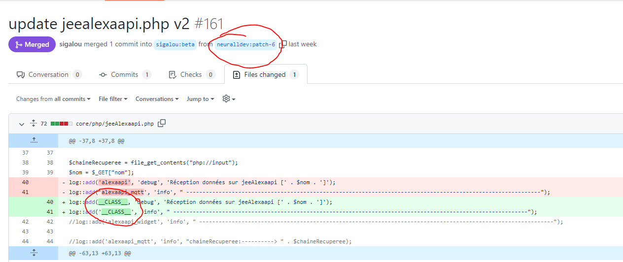

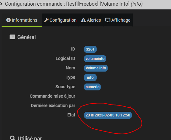

Hello @neurall , depuis ton PR, il n’y a plus de remontées des commandes infos, peux tu regarder ce que tu as touché ?
et tu as oublié des simples cotes dans jeealexaapi.php qui génère du http.error
Et si je peux me permettre certaine de tes modifications ne sont pas compréhensibles, tu log tout dans AlexaApi, meme les log de Smarthome…

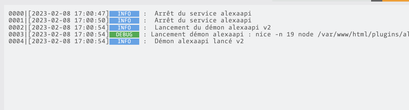

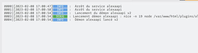

voilà deux snapshots de redémarrage d’il y a 10mn :
alexaapi
alexaapi_node
j’ai pas relancé le cookie mais je l’ai eu hier et il était ok.
voilà un snaphot d’il y a 5mn du github:
j’ai fait ça avec visual studio code avec lequel j’ai l’habitude de travailler et en principe il signale toutes les erreurs basiques de syntaxe. celui là je l’ai pas touché de mémoire et je viens de regarder, il n’y a aucun log dedans et aucune erreur de syntaxe flagrante (il y a 70 lignes dedans); Les modifs que j’ai faites c’est sur la béta à destination de validation et pas de production. c’est destiné au retravail par Sigalou.
je ne suis pas l’auteur de ces incompréhensibles modifications :slight_smile: je n’ai pas touché aux modules annexes d’aucune façon. c’est la manière dont Sigalou les exploitent qui doit générer ces effets de bords. j’ai réglé ça sur le plugin gratuit, les autres je n’y ai pas accès :slight_smile:
grosso modo, il y avait des caractères illisibles, des erreurs d’indentation, des oublis de paramètres sur certains appels de fonction pour loguer. je n’ai absolument rien ajouté, corrigé ou encore modifié dans le code, mis à part la routine de démarrage de démon php et nodejs qui n’était clairement pas programmés selon les bonnes pratiques de Jeedom. mais bon il y a pas de quoi fouetter un chat ce ne sont que des logs…

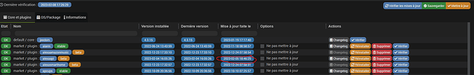

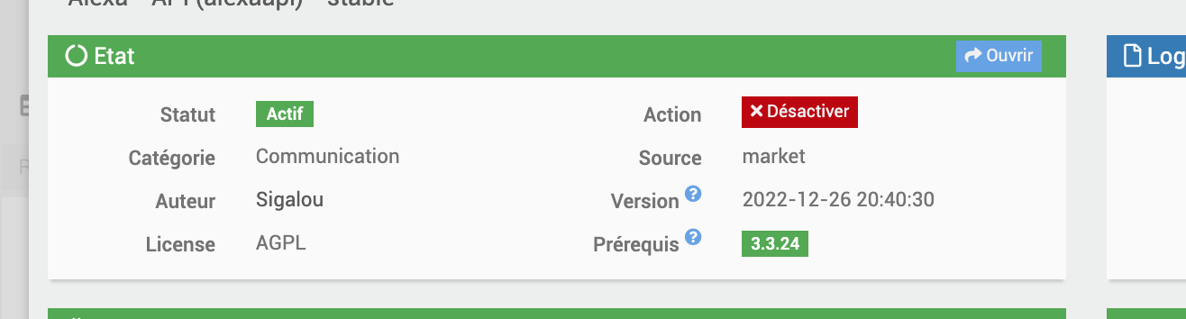

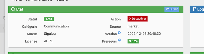

J’ai effectué la mise a jour le 5, cf cette capture :
et voici ma derrière mise a jour de mon info :
Le problème est apparu le jour ou j’ai installé la mise a jour contenant ton PR (sauf erreur, seulement ce PR), je suis navré que tu soit blessé dans ton amour propre si je te demande de faire une petite vérification…

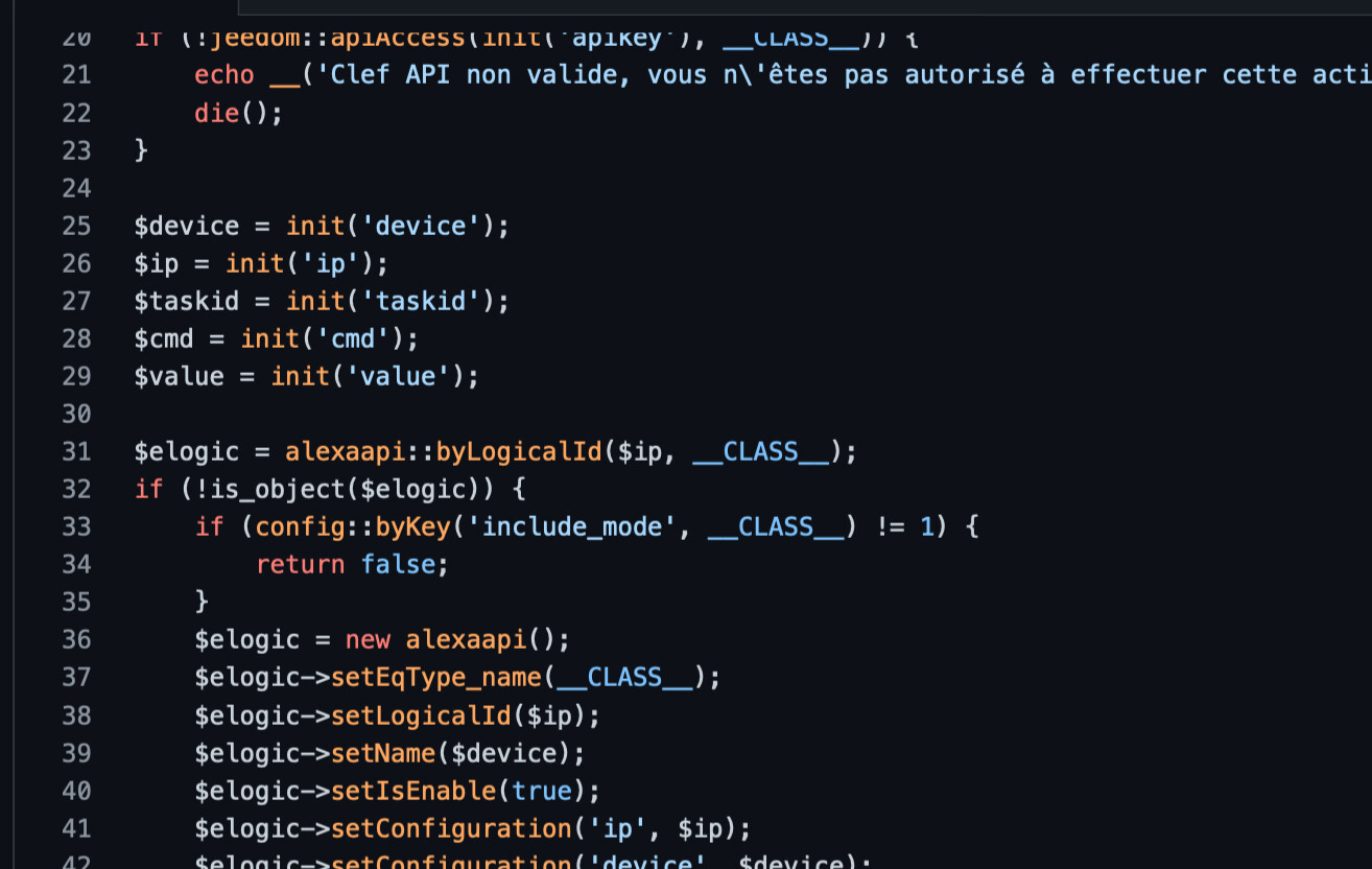

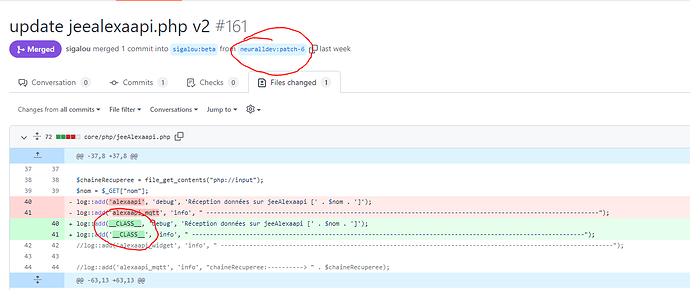

Je confirme, __CLASS__ n’est valable que dans la class et la on est dans un autre fichier + les quotes autours ça ne fonctionnera pas.

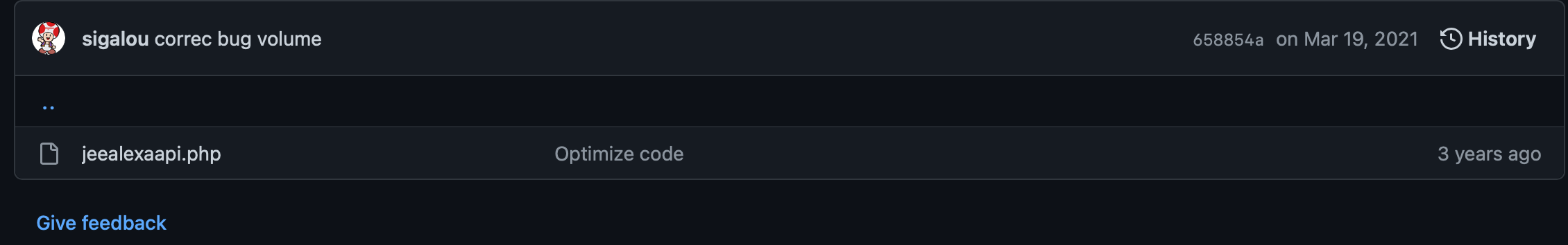

voilà mon github, je n’ai pas de patch7 commité, justement il est en revert, c’est à dire qu’on l’a annulé :
et chez lui pas de trace de ces lignes :
rien de tout ça sur la béta, peut être faut-il que tu recharges le plugin et forcer la mise à jour ?
tu confonds 2 fichiers :wink:
/plugins/alexaapi/core/php/jeeAlexaapi.php (là ou il y a l’erreur)
et
/plugins/alexaapi/core/api/jeealexaapi.php

Bonjour sigalou,
De mon côté, le log est toujours très causant, en niveau erreur. (je suis en version stable du 2022-12-26 20:40:30)
