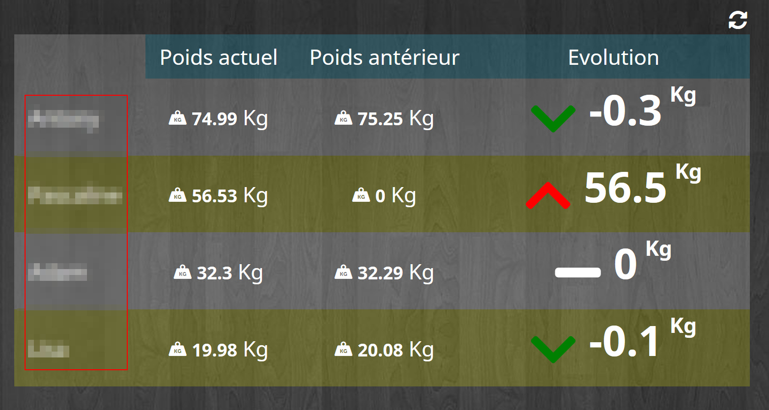

J’ai essayer de le modifier moi meme car il accepte pas les Valeur que je lui met dans l’assistant…
Mais avec mes modifs ca affiche un 0
au lieu du logo fleche
ha zut Salviaf n’est plus là :frowning:
J’ai pas accès à un pc mais tout est dit au dessus:
Je Veux bien regarder demain mais j’avais déjà prévu de partir sur ce modèle avec icône fa. Si le code est partagé sur le site de @benj29 autant le prendre directement non?
Bah en générant via l’outil cela devrait marcher… et pourtant non.
Si tu as 2 minutes, pour ma culture personnelle j’aimerai comprendre ce qui ne va pas dans mon code.
Peut-être juste dû au manque du double ==:

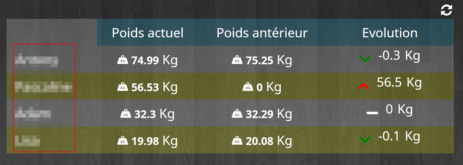

Super.
Su as du modifier autre chose… car j’avais testé avec les ==
Ca rend pas mal, je dois juste trouver le moyen de mettre la même taille que les autres polices
Essayes d’enlever les 2 font-size dans les débuts du code ou de ramener la valeur à 1em. Tu peux enlever les font-weight:bold; aussi.
Edit: testé ok avec ce code:

Merci !
C’est pas mal.
On voit bien que c’est pas le même police mais c’est pas trop grave
C’est quel widget qui affiche les autres lignes ? line (core) ?
Le widget Line inclue dans le core
OK ce code doit sûrement mieux s’intégrer:

C’est parfait
Je garde pour le jour où je migre en V4 ! :smiley:
