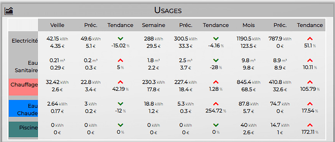

J’ai crée un tableau avec un virtuel grâce à la disposition tableau.
J’aimerai comparer 2 valeurs , et montrer une flèche descendante ou montante si la valeur est plus petite ou plus grande que la dernière.
Je sais comparer des valeurs, mais je n’ai aucune idée de comment insérer une image dans le tableau

J’aimerai un peu faire comme ici
https://jeedom-facile.fr/index.php/2019/01/18/astuces-pour-un-design-reussi-dans-jeedom/
Il utilise les tableau x pourtant
Je ne vois pas comment ça pourrait se faire sans coder.
Il est bien spécifié dans le libellé de la disposition de la configuration avancée que les propriétés doivent être du CSS.
Maintenant, ça peut peut-être se faire quand même ici mais je ne vois pas comment.

Nickel la commande « évolution » ! T’es en V3 ou V4 au fait? Parce que tu peux t’aider des assistants pour le widget… tu veux le même visuel que @benj29 ?
Si besoin je te prépares un widget qui va bien selon ta version de jeedom en fonction de ce que tu souhaites comme visuel

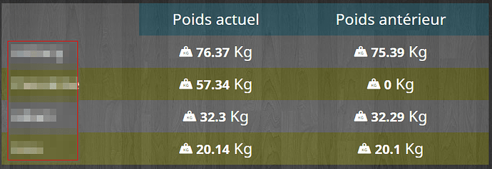

c’est effectivement dans le widget (de memoire on avait vu ça ensemble)
si valeur > alors icon (ou autres : affiche/caché, couleurs dif ,…)
exemple couleur en v3
fond vert si > 0
fond ocre
<div style="display: block;min-width:90px;min-height:60px;margin-right: 5px;margin-left: 5px;padding:0px!important;" class="cmd #history# container-fluid tooltips cmd cmd-widget" data-type="info" data-subtype="numeric" data-cmd_id="#id#" data-cmd_uid="#uid#" data-version="#version#">

la source de ton tableau proviens de @benj29 regarde son site il y a le code
@Mips te donne l’icône « fas … » pour adapter en v4
