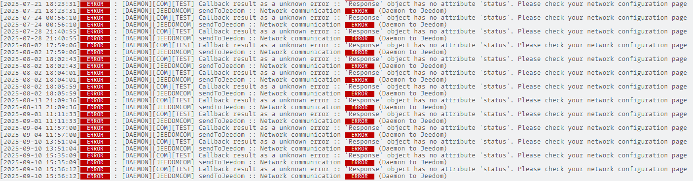

Voici le log:
[2025-07-21 17:18:27] ERROR  : [DAEMON][COM][TEST] Callback result as a unknown error :: 'Response' object has no attribute 'status'. Please check your network configuration page
[2025-07-21 17:18:27] ERROR  : [DAEMON][JEEDOMCOM] sendToJeedom :: Network communication ERROR (Daemon to Jeedom)

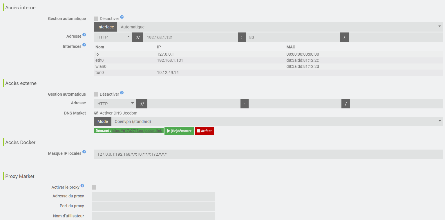

D’après le log il y a un souci de configuration réseau

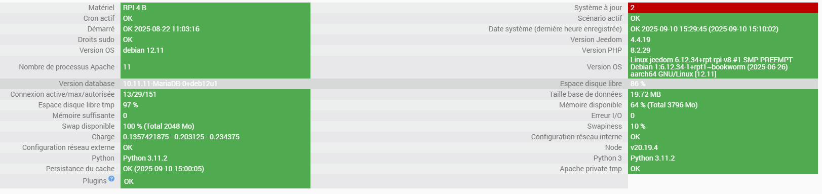

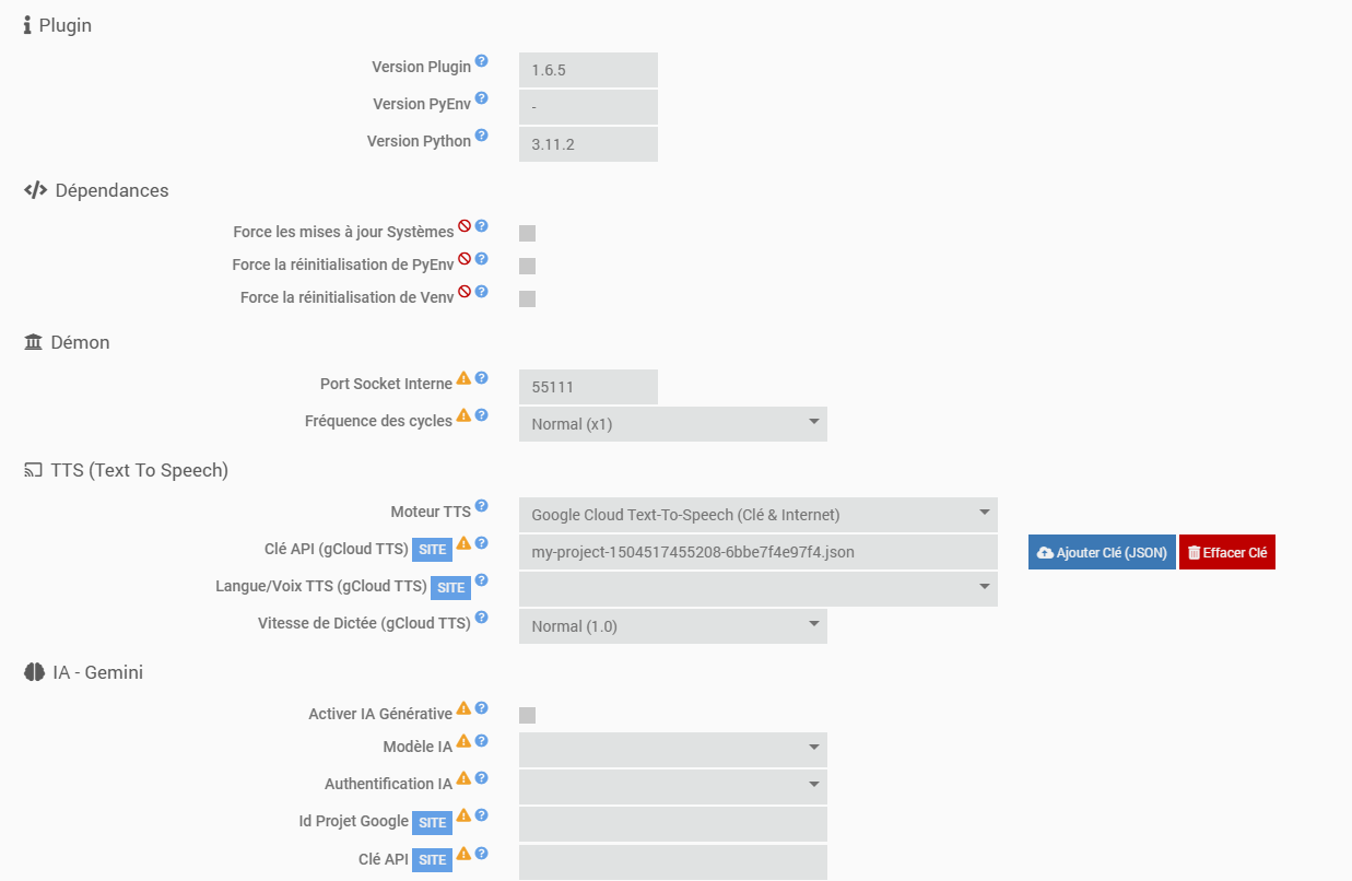

Il faudrait à minima que vous expliquiez ce que vous avez fait, dans quelle version vous vous trouvez, la page santé de jeedom, la page de configuration réseau, une capture d’écran de la page de configuration du plugin, pour voir les versions de plugin et des dépendances. Des logs en mode debug, Etc…

Ok je n’ai pas accès à mon PC avant le début de semaine prochaine.
Je posterai tout ça à ce moment là.
Désolé pour le délai mais j’ai trouvé une alternative avec Alexa.
Cependant, je vous poste les infos demandés car ça serait bien qu’il soit réparé ce plugin.
Merci d’avance.

Sans plus d’information ni de logs (logs à passer en mode débug, et donner les logs à la fois du plugin et du démon), je ne peux conclure qu’une seule chose : il y a un soucis avec votre configuration réseau sur ce Jeedom, et que l’effet « kiss cool », c’est que cela se voit dans le plugin qui utilise le réseau, notamment pour faire communiquer le démon avec le plugin (et les logs en débug pourront aider à identifier la cause).
Et il manque une autre info importante : Il est indiqué dans le titre « suite à une mise à jour » ==> Mais mise à jour de quoi ? de Jeedom ? de Debian ? du plugin ?

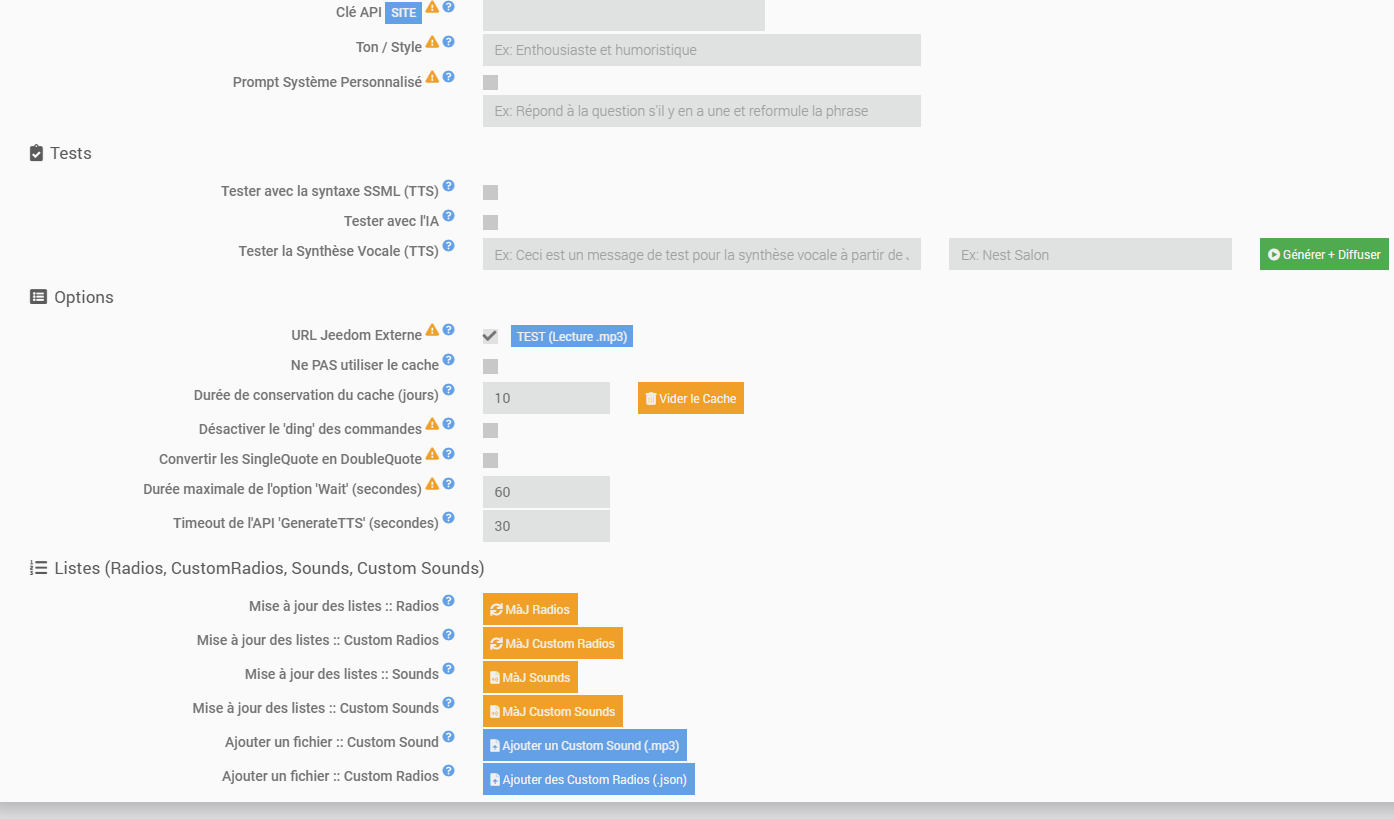

Sinon, d’après tes captures d’écran, tu as cochée la case « Utiliser l’adresse externe », et dans ton cas (usage des DNS Jeedom), pourquoi vouloir l’utiliser ? Essaie en décochant la case, tu resauvegarde, tu relances le démon, et regardes ce que cela changerait ?

Mise à jour du plugin
C’est pour l’utilisation de jeedomConnect.
C’est pareil.

Autres pistes :
  • Venv Python :
Cocher cette case, sauvegarder + relancer l’installation des dépendances. Ensuite voir au lancement du démon (toujours en mode debug pour avoir un maximum d’informations)
  • Mises à jour systèmes ? :
Est ce que tu as mis ton Debian 12 à jour récemment (apt update + upgrade ?)
