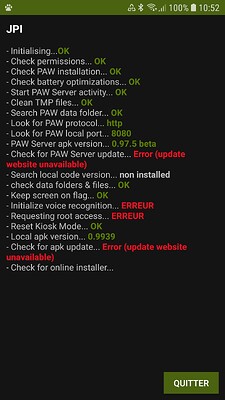

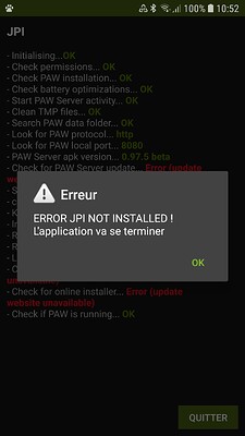

j’essaye ce matin d’installer JPI sur un téléphone samsung S7 avec une version android 8.0
j’ai téléchargé le dernier fichier JPI avec le lien présent en page 1 du forum http://rulistaff.free.fr/JPI/getJPI/ , je lance l’installation de JPi sur le téléphone, je valide toutes les autorisations demandées! , je lance JPI, il télécharge PAW server, et je me retrouve bloqué à la fin de l’installation avec des messages d’erreurs et un arrêt de JPI (voir images). Comment avancer ?

J’ai eu aussi du mal à installer sur un S5 rooté
J’ai réussi en installant au préalable Paw server (à télécharger car pas sur le store)
Jean-luc :wink:
D’après le log ton appareil n’a pas de net ou n’arrive pas a atteindre le site de JPI, donc il n’arrive pas à télécharger le code, donc forcément il ne se lance pas…

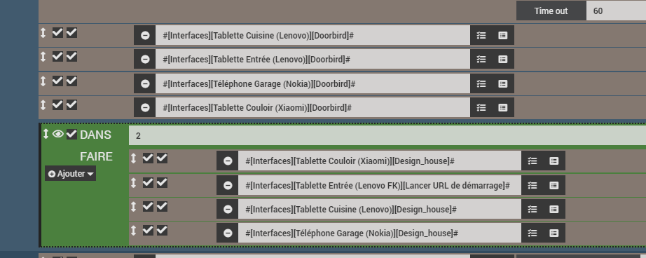

Problème, c’est que je relance 2min après le lancement du doorbird le design (par goToDesign) Mais doorbird reste devant…
Je ne vois pas comment forcer JPI devant ? Tu recommandes quoi (un restart, un ?).
La commande ShowApp ne fonctionne pas ?
Elle est normalement faite pour ça.
Je vais tester, merci.
Normalement le goToDesign fait également un showApp mais possible que ce soit bugué sous android 10 et supérieur avec la vieille version…
Je te confirme. Ça marche bien avec showapp. Pas avec le goto.
