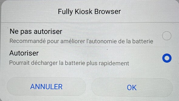

@Bison
Oui j’avais vu ce paramètre, mais c’est inversé sur ma tablette (emui 5.1.2):
J’ai aussi désactivé l’optimisation de la batterie qui surveille les applis énergivores et les ferme.
