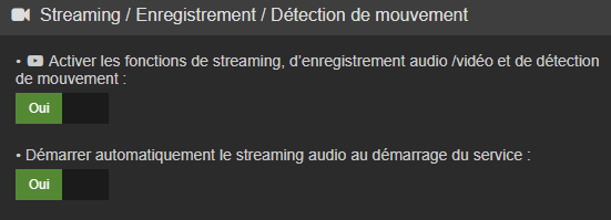

J’ai utilisé le lien audio et vidéo, mais depuis JPI quand je suis dans mon design ou j’affiche le player vidéo et un autre audio bha l’audio ne démarre pas automatiquement donc je suis coincé…
Le seul moyen serait de lancer un player audio+vidéo (enfin je pense)
J’ai testé pleins de balises mais rien ne marche !
ou bien cocher l’option de démarrage automatique :
Le son ne sera par contre pas synchrone, légèrement en retard sur la vidéo (environ 1s de retard avec le flux low_buffer), ça c’est normal, il faudra attendre que je finisse le player.

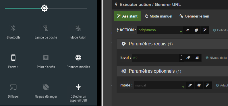

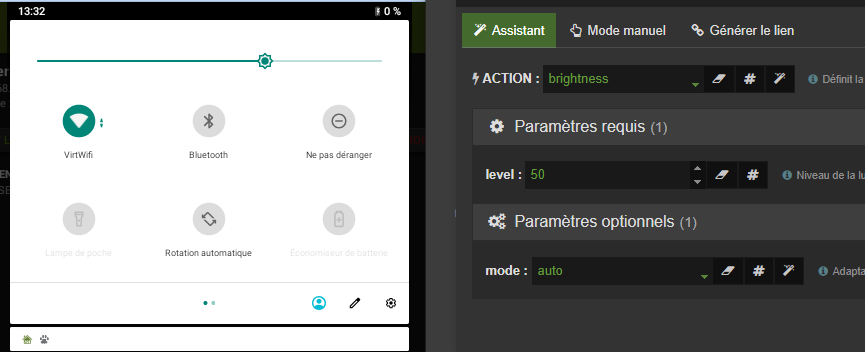

Bon, ma faute : je cumulais plusieurs bourdes, dans le scenario jpi deja, mais je testais sur ma vieille nexus7 (la seule en face du canap’) et la difference entre 10 et 50% de luminosité n’est pas flagrante.
Par contre, je testais depuis jeedom, en essayant de passer ma valeur via #message# ou #title# dans une acrtion de type message. Eh bien ca ne passe pas. Probablement que ca n’est pas géré par le plugin jpi de jeedom… Pas grave, je vais hard-coder 3 luminosités, ca suffira.
Par contre, j’ai quand meme remarqué que la valeur 50 ( par ex) ne positionne pas le curseur au milieu.
0 et 100 sont bon, mais pas entre les 2. Le curseur au milieu correspond plus a 30. Normal ca?
Super interessant les fonctionnalités de streaming. Ca peut servir a afficher un flux de camera IP? (parce que via un design jeedom, c’est pas ideal : le design est trop long a charger…)
Le niveau de luminosité est compris entre 0 et 255, JPI fait la conversion du % souhaité au niveau voulu.
Il est effectivement possible que le résultat affiché dans la barre de luminosité sur certains appareils ne semble pas équivalent au % car parfois l’échelle de ce curseur n’est pas linéaire.
Je ne peut rien faire car cela dépend des appareils…
J’imagine que c’est calibré en usine en fonction de la réaction du type de dalle utilisée par rapport au niveau électrique du signal envoyé .
Je ne peut donc rien y faire, mais ce n’est pas très grave non plus, du moment qu’on arrive a définir le niveau de luminosité voulu…

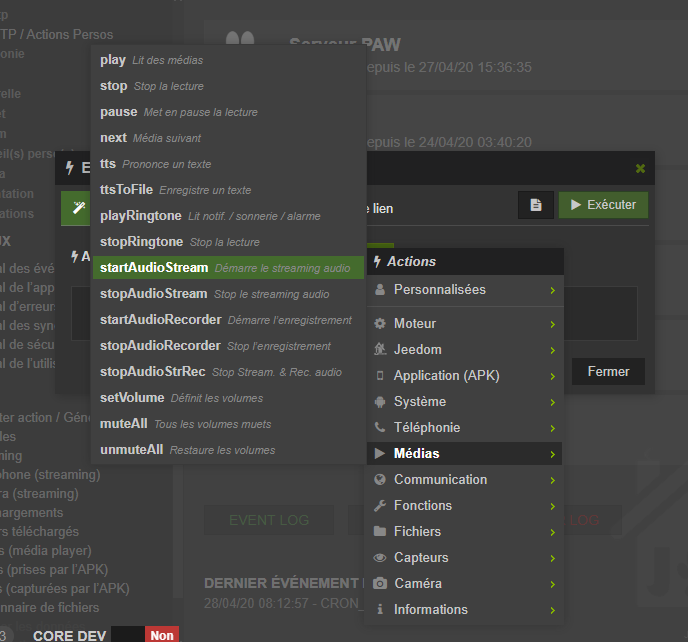

Je manquais de temps depuis ta mise à jour pour tester ton ajout pour que je puisse mettre en place mon système multi-zone.
Dans le principe, mon téléphone est à endroit avec son haut parleur main libre. Il est connecté à une enceinte bluetooth qui est dans une autre pièce (pour expliquer).
Ce qui m’intéresse, c’est d’utiliser la fonction tts (synthèse vocale) pour lire des messages.
J’ai tenté toutes les configurations possibles que ce soit côté connexion bluetooth :
Ou bien côté JPI en jouant sur ton nouveau paramètre stream.
Ce qui m’intéresse c’est de pouvoir jouer un TTS sur une sortie (Bluetooth) ou sur une sortie main-libre (haut parleur main-libre du téléphone) ; pas les deux.
HP Bluetooth connecté
-Appels et notifications OK
-Multimédia NOK
ring = téléphone main libre
notif = téléphone main libre
alarm = téléphone main libre
call = haut parleur oreille
system = téléphone main libre
media = téléphone main libre
dtmf = téléphone main libre
-Appels et notifications NOK
-Multimédia OK
connecté sans audio pour appels tél.
ring = hp bluetooth + téléphone main libre
notif = hp bluetooth + téléphone main libre
alarm = hp bluetooth + téléphone main-libre
call = hp bluetooth
system = hp bluetooth
media = hp bluetooth
dtmf = hp bluetooth
-Multimédia OK
call = hp bluetooth
dtmf = hp bluetooth
EDIT : j’ai cherché une seconde solution que j’avais exploré à l’époque du TTS sur la PI.
J’ai voulu généré le fichier WAV à lire en utilisant ta nouvelle fonction vers un filepath que je lirai sur le téléphone.
