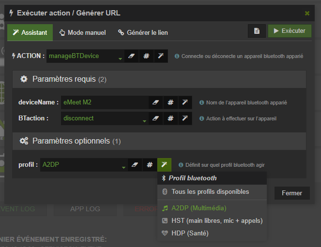

Au mieux je peux rajouter une action pour activer/désactiver uniquement l’A2DP d’un periph BT, ce qui évitera de le déconnecter totalement.

Si je rajoute une action pour activer/désactiver uniquement les fonction multimédia (A2DP) d’un périph BT, tu pourra choisir la source exclusive.
Tu pourras garder le stream par défaut (media) de l’action TTS.
Il faudra juste activer ou desactiver l’A2DP avant (avec cette nouvelle action JPI) pour choisir le HP de sortie voulu.
edit: Finalement je vais directement ajouter cette fonctionnalité dans l’action existante manageBTDevice en ajoutant un paramètre pour choisir le protocole BT à manager

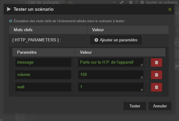

Du coup avec une action perso _tts pour parler sur le HP interne ça donne ça :
**Il ne faut pas oublier d’utiliser le paramètre wait à 1 de l’action tts pour attendre que le tts soit fini avant de réactiver le profil AD2P du périph. bluetooth
