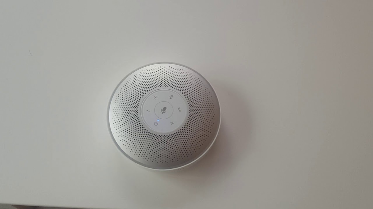

J’ai une question pour chacun d’entre vous, utilisateur de JPI, le micro de ma tablette ne s’avère pas très performant.
Il faut se pencher vers elle pour qu’elle comprenne correctement la requête.
Avez vous une enceinte BT avec micro de bonne qualité permettant une écoute à 2 ou 3 Mètres ?
(Si cela est possible)
Merci beaucoup pour votre/vos réponse/s .

Effectivement, le Emeet semble très performant mais cher.
Tu as acheté le tiens sur quel site?
Dans tous les cas y a t-il un impératif technique sur le choix de l’enceinte pour fonctionner avec JPI?
Par exemple type de connexion Bluetooth?
Quelqu’un a d’autres produit à recommander?
Merci beaucoup pour ton retour.
